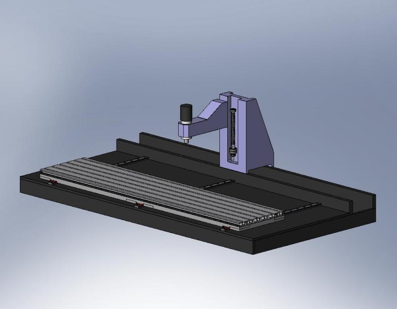

    ik kan het niet laten...nog een plaatje...

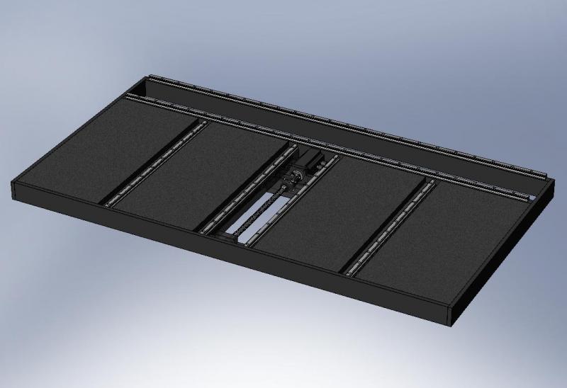

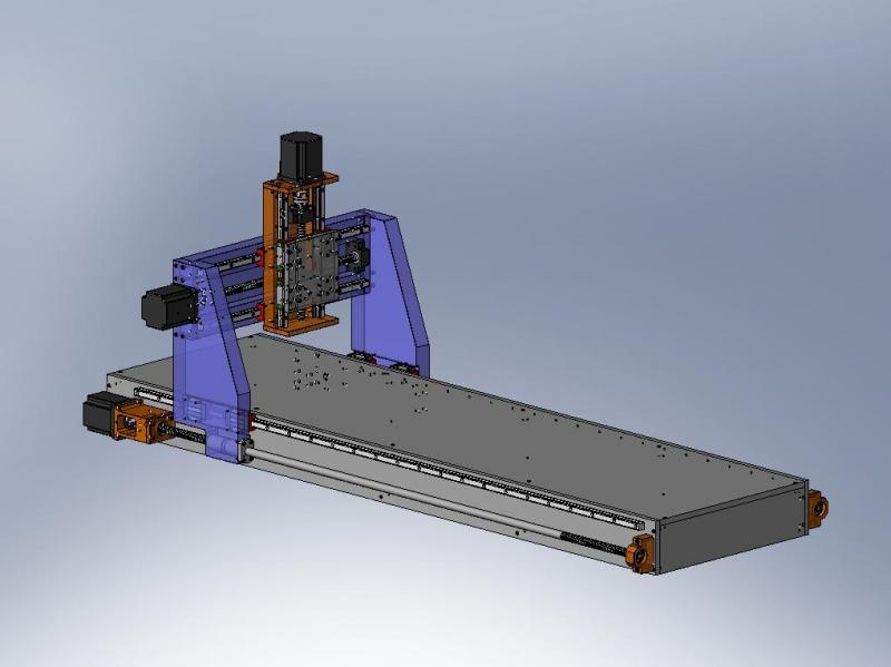

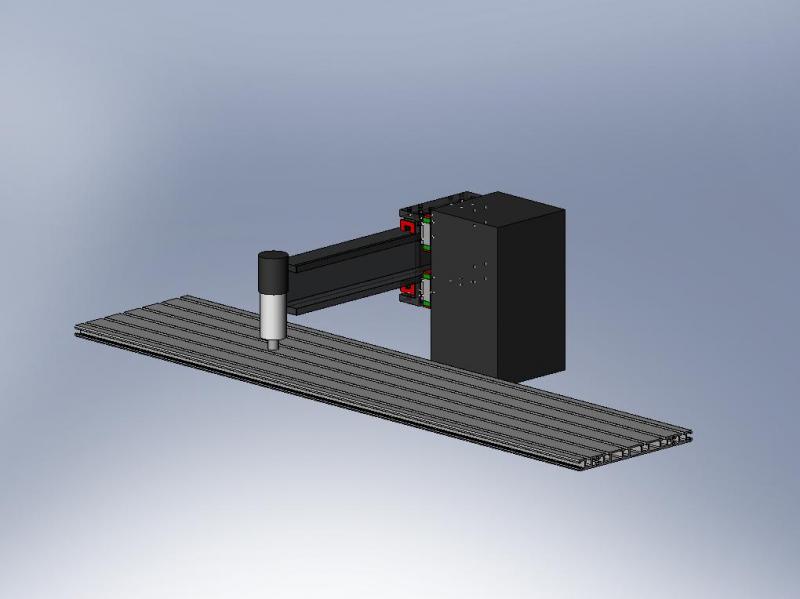

    Een paar plaatjes, er moet nog aardig wat gesolidsnurkt worden om het af te krijgen...ik ben weer in het studie stadium..
