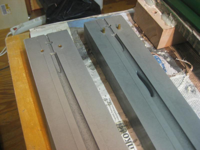

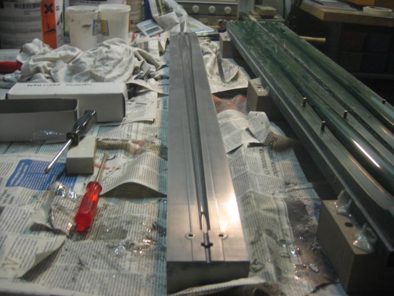

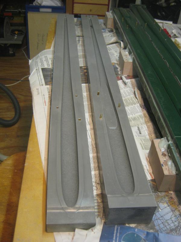

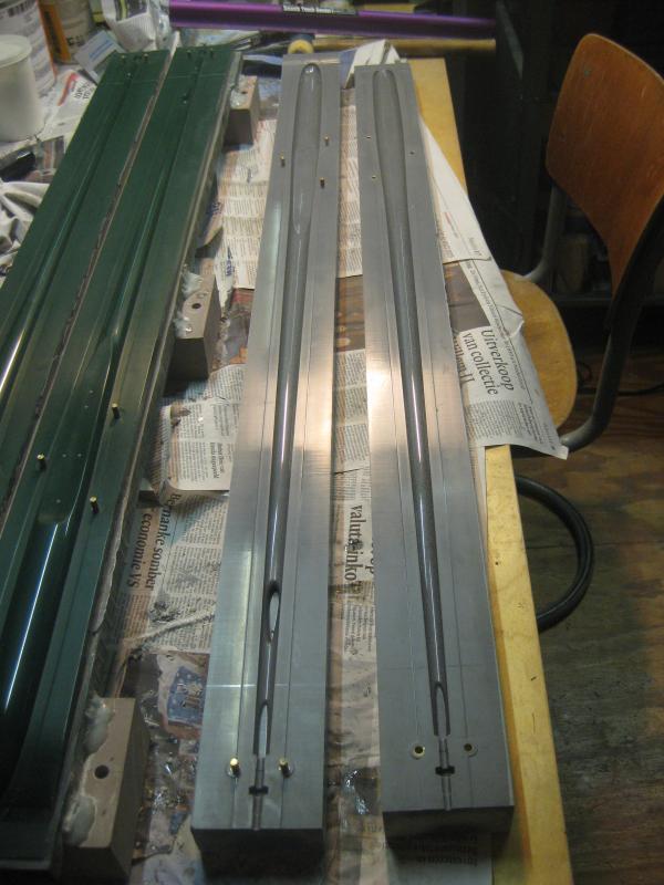

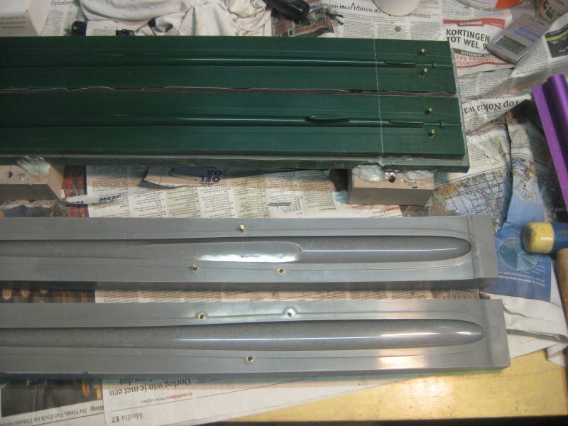

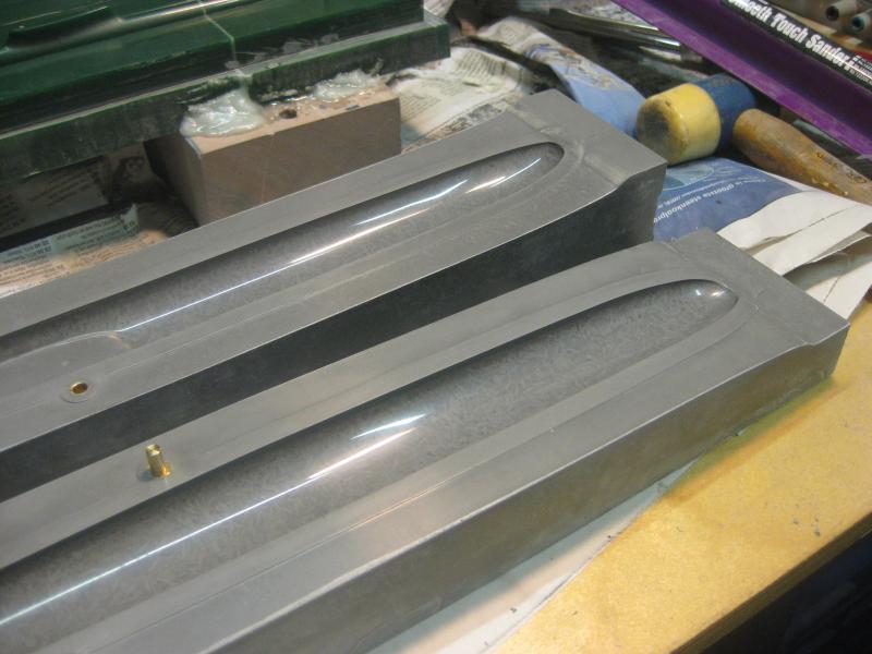

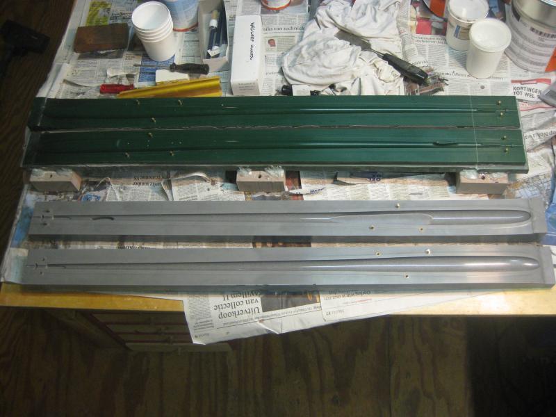

    Loet,
    Ik heb vanochted de mallen gelost voordat ik naar mijn werk ging....
    het ging super eenvoudig en wat ik dacht dat een nadeel was bleek een voordeel (die strip in het midden)....aan beide kanten een schroevendraaier er tussen, met een hamer aan tikken, en ze sprongen min of meer los van de mal...:D
    Biresin G36 is echt veel beter dan de formenharz P, geen pinholes, niets te zien, de mallen zijn werkelijk perfect....(behalve dan het linker kielvlak)
    Deze week ze nog voorzichtig verder proberen af te werken en dan om een vlakke bovenkant te krijgen deze ook nog afgieten met Biresin G36.
    Ik heb nog niet naar de sluiting van de mallen kunnen kijken....dus dat zou
    nog iets kunnen zijn waar we wat aan moeten doen (naast het boren van gaten voor de M6 bouten voor het dicht maken van de mallen)
    Ik dacht ik deel dit even met je...:D
    Cheers
    Bart

    kun je wat foto's plaatsen van de mallen?
    Bas

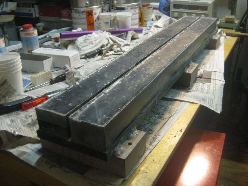

    Fotos

    Snap niet waarom dat malletje net zo negatief keek.
    Nu veel vrolijker
    Mooi werk, die romp mal...
    Frans

    Kwijl kwijl.
    Dat ziet er wel heel errug mooi uit die rompmal.
    Complimenten, Han en de anderen hebben goed werk geleverd.
