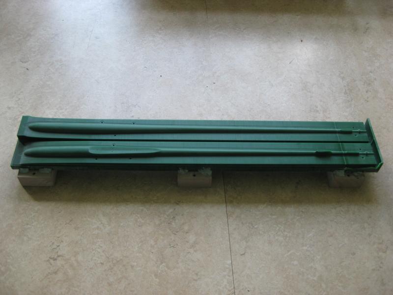

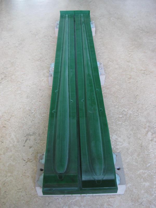

    Vandaag Helle en Loet op bezoek gehad (op doorreis naar Engeland)
    en ze hadden de romp mal bij zich :D
    Ik moet zeggen Sven Hollenbeck heeft het heel mooi gemaakt, ben er erg tevreden over. Nu nog wel voorzichtig polijsten, maar we zijn weer een stap dichterbij om zelf rompen te kunnen maken. Fotos :D :
    Cheers

  17. jasperdlg
    jasperdlg
    11 dec 2008
    478
    Nijmegen
    WAUW,
    dat is echt gaaf! kei mooie mal, hoe wordt het geperst?
    carbon in positief en dan negatief erop?of andersom?

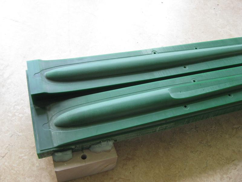

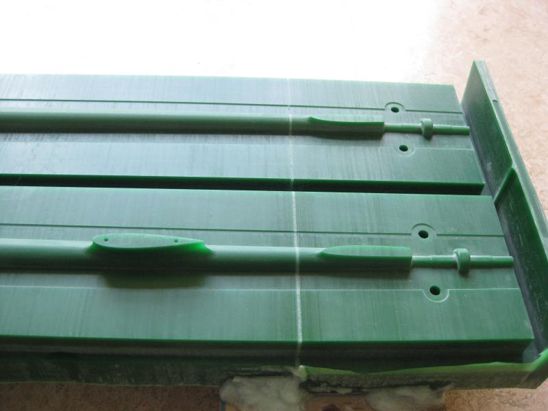

  19. Berrie
    9 feb 2004
    4.521
    Schoonhoven
    Zomaar een vraagje, misschien zie ik het verkeerd.
    Romp voor linkshandige werper? (bolle zijde van kielvlakprofiel aan de werppenkant)
    Of is het kielvlakprofiel toch symmetrisch.

  20. de materiaalverzamelaar
    27 sep 2006
    1.234
    Foutje....
    Chips, Berrie dat heb je goed gezien....:(
    het kielvlak staat idd niet goed...het kan niet anders dan dat ik dat niet
    goed in SW heb zitten....en het was me nu ook nog niet opgevallen,
    ik vind er wel een oplossing voor...of misschien is het wel beter ;)
    Jasper, het zijn postief mallen, er moet een box omheen en dan kan je
    ze mbv van Biresin oid afgieten, en dan heb je dus negatief mallen...
    het bovenstaande probleem moet ik denk ik maar oplossen in het postief of ik laat het zitten en verander het in een postief dat ik uit de negatief mallen trek waar ik dan weer andere negatief mallen van maak....of als ik mijn eigen CNC machine (af)heb frees ik een nieuwe postief mal (wel even SW aanpassen)...kortom nog genoeg te doen en voorlopig nog maar niet vliegen...
