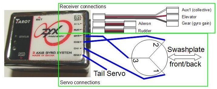

    Een belangrijke tip:
    RTFM: oftwel Read The ......... Manual.
    Als je niet weet wat je doet of er niet uitkomt lijkt het mij handig om een ander er naar te laten kijken.
    Bruteforce heeft mij uitleg gegeven toen ik de zyx-s op mijn trex 700 gasser had gezet en dan is het kinderlijk eenvoudig. Je moet alleen goed uit elkaar houden dat de channel aanduiding op de zyx en op de ontvanger twee verschillende dingen zijn en dat staat ook duidelijk in de manual met een tekening.
    Via de computer is alles te controleren en het moet dan al goed werken. Anders niet gaan proberen op het veld want dat gaat niet goed komen!
    [​IMG]

    Duidelijk tekeningetje Rob!:D

    Ha ha lijkt toch verdacht veel op de tekening uit mijn link Rob :)

    Sorry dat ik nu pas reageer maar mijn vorige pc is gecrasht(moederbord kapot).
    Ik heb ondertussen veel gesukkelt om die zyx in orde te krijgen.
    Kheb ondertussen via jullie links en foto's de kabeltjes juist kunnen installeren in de zyx en in de ontvanger.
    Ik heb de zyx ingestelt via de manual van de zyx, er waren 2 menu's die ik moest overlopen.
    Dus ik heb dat gedaan maar nu wil mijn motor niet draaien?
    Moet mijn regelaar ook opnieuw afstelt zijn?
    Ik had eerst geprobeerd om de zyx af te regelen via de laptop maar ik kreeg hem niet gelinkt aan de pc.
    Khad nogthans eerst mijn zender aangelegt dan de heli dan de usb stick in de pc er begon dan een rood ledje te branden, en dan de usb verbinden met de zyx.
    Eenmaal dat gedaan was begon er bij da rood ledje een blauw ledje te pinken (verbinding aan het maken).
    Dan kwam er op mijn scherm dat ik geen verbinding kan maken.
    daarom heb ik alles manueel moeten doen.
    Weet iemand hoe je de zyx aan de pc kan linken om hem zo af te stellen want kdenk toch dat ga beter zijn via dat programma (gemakkelijker).
    Als ik nog iets onderneem laat ik het zeker weten.

    @Djontje,
    Altijd vervelend een kapot moederbord.:(
    De ZYX doet helemaal niets met de Throttle.
    Je moet de regelaar dus gewoon volgens het boekje van de regelaar instellen.
    Met de verbinding maken met de PC heb ik ook even geworsteld.
    Mijn volgorde van het verbinden van de PC met de ZYX is als volgt.
    - Ik steek de dongle in de PC.
    - Ik start de FBL-software op.
    - Daarna zet ik de heli aan.
    - Ik steek het kabeltje van de dongle in de ZYX-controller.
    - Dan druk ik in de FBL-software op "Connect".
    - Zodra de verbinding goed is worden de drie balletjes groen.
    Let wel op dat je in de FBL-software de juiste COM-poort kiest!!!
    Je kan in het apparaatbeheer van de PC zien welke COM-poort er is toegewezen aan de USB-dongle, deze poort moet je ook in de software instellen.
    Ik neem trouwens wel aan dat je de ZYXUSB-driver al hebt geinstalleerd, anders moet je dat eerst nog doen.
    Succes verder en we horen het wel of het is gelukt of niet, en wat er dan nog niet lukt.

    En zoals electric ook al zei.
    in principe maakt het geen fluit uit wanneer je de dongle in de PC steekt, als de goede driver is geinstalleerd en de juiste COM poort is gekozen kan je op elk willekeurig moment verbinden via connect.
    Het instellen altijd op de PC doen en instellen als soft 3D (dus niet beginner kiezen), daarna setup uitvoeren in het programma en van de advanced instellingen gewoon afblijven;)
    instellen met sticks is te doen maar heel omslachtig en je hebt niet een goed overzicht plus je komt niet bij alle instellingen.
    Als je de unit aansluit gaat hij eerst initialiseren en daarna brand er of een rood lampje of een blauw lampje (rate of HH mode)
    Voor wat betreft de throttle, zorg dat in je ontvanger alle draden goed zijn aangesloten met plus op plus en min op min, en dat je motor goed is aangesloten. (altijd ff je bladen eraf halen !!!!). zelf stel ik hem altijd in zonder motordraden verbonden.
    In het programma kan je nl. ook zien of je EPA goed staan en of de richtingen van je sticks juist is (niet te verwarren met reversen van servos), zorg ook dat je geen PC of TC hebt ingesteld(dus gewoon 0-100 rechte lijn) en alle trims voorlopig op 0 staan.

    Kheb het gevonden wat er was met mijn throttle ik moest hem reversen (kheb da dus gedaan in mijn zender).
    Kheb de zyx handmatig moeten afstellen kheb de handleiding van het internet gehaald, na lang proberen is het gelukt behalve mijn staart,ik denk dat ik de zyx gyro moet reversen maar weet niet hoe.
    Ik denk niet dat dat in de handleiding staat er staat alleen hoe je de staart moet reversen maar niet de gyro.
    Voor alle duidelijkheid als ik mijn rudder stick beweeg reageert de zyx perfect.
    Maar wanneer ik de heli ophef en naar links of rechts draai ,draait de staartservo gewoon mee langs de kant dat ik hem beweeg.
    Normaal moet hij in de tegenovergestelde kant draaien.
    Hoe kan ik dat oplossen ?

    Ik weet wel zeker dat je probleem met de staart veroorzaakt wordt door je eerste probleem.
    Zoals altijd veroorzaakt één probleem meestal een ander probleem.
    Een stap terug doen dus en zorgen dat probleem-1 weg is, dan verder met probleem-2(als die er nog is).
    De ZYX(gyro) reversen doe je een tabblad later, in tab GyroDir.
    Hoe heb je de ZYX gemonteerd? Op pagina-3 van de handleiding kun je drie keuzes maken.
    Let Op: De afbeeldingen van de eerste twee directions zijn van bovenaf gezien.
    Of de ZYX als deze op zijn kop gemonteerd zit ook nog goed werkt daar twijfel ik over.
    Gaat het Pyro-Optimalisation wel goed?
    Ik ben nu op mijn werk dus kan niet in de FBL-software kijken hoe ik het heb staan.
    Kijk eens naar de reeks filmpjes op joutube: HK-450GT Flybarless Conversion.(tip van chow)
    Ikzelf heb er veel aan dit filmpje gehad: 08Vkbco6b8A[/media] Flybarless Conversion - pt 4 - Radio and Software Setup - YouTube.
    Vanaf 21.30min gaat het over de setup van de staart.
    Ook in dit topic staat veel info(tip van daviddutch): Tarot ZYX, ZYX-S & CopterX 3X-1000 Advanced Tuning and Troubleshooting Guide - HeliFreak
    Gr. Eric.
