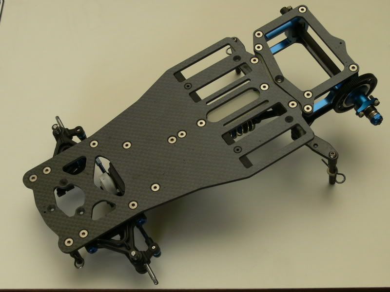

Erik,
Je kunt de body verkiezen van Associated, maar lijkt me redelijk ongebruikelijk en moeilijk. De body op de RC12R5.1 is de Protoform Speed 12.
Het klopt dat het gros van de schroeven metrisch is. Alleen bij de links niet, maar deze draai je eens vast... en niet meer los.. Alle moeren e.d. zijn gewoon metrisch.
Let bij het bouwen van de dempers op dat je niet overtollig veel olie achter de rode rubber ring laat zitten, de kans dat dan je shock end cap eerder stuk gaat is dan aanwezig.
Succes!
