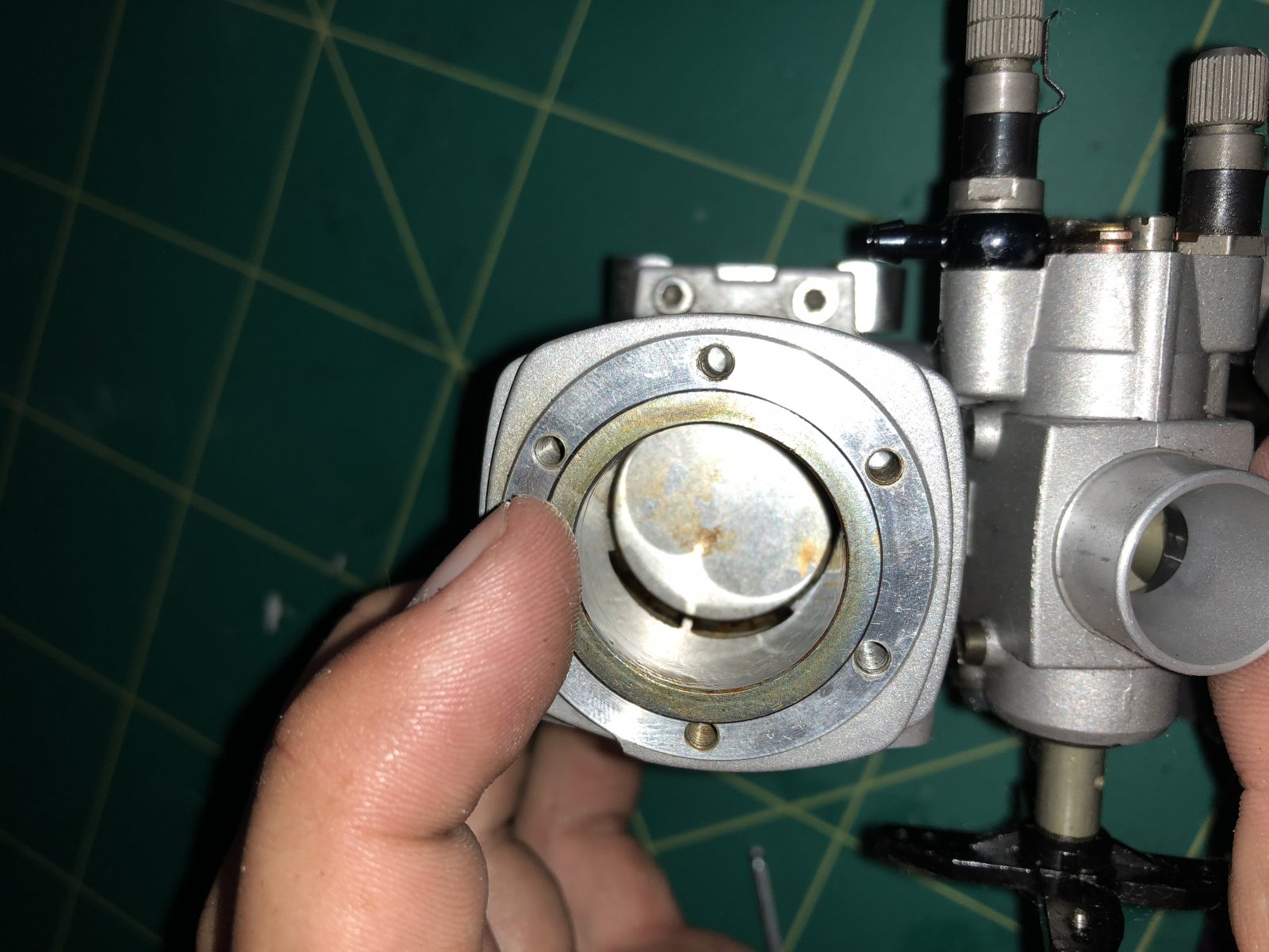

    nou als je motor er na ruim 1 seizoen vlieger zo uitziet aan de binnenzijde, een lagere idle te halen is, minder verbruik, en met methanol als brandstof nagenoeg geen powerverlies …… tja dan hoef je er niet lang over na te denken :rolleyes:
