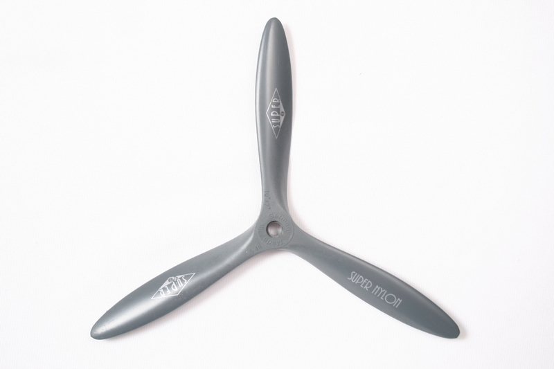

    Welk merk prop? Als het een grijze Graupner is, dan is het inderdaad gewoon goed. Dan is het ongeveer 1,6 pk, en dat is voor dat toerental gewoon hele dikke prima.
  11. GVT
    GVT
    1 aug 2012
    273
    NL - Elburg - Gelderland
    Het is een 'Super Nylon'
  12. serge pot
    serge pot Forum veteraan
    20 feb 2009
    7.798
    Ede
    Zelfde als Graupner
  13. brutus
    28.806
    Zo op het oog is de vorm van de bladtips iets anders, maar of dat echt van invloed is durf ik ook niet te zeggen.
    Maar het is inderdaad in principe gewoon de oude vertrouwde grijze Graupner prop...
    SuperNylon was destijds Graupner's merknaam, en nu is het blijkbaar zelfstandig...
