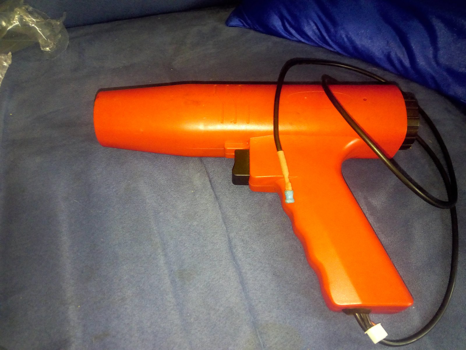

    Even iets volledig anders er bij tussendoor:
    Ik heb al een aantal jaar een stroboscoop, die ik enigszins aangepast had voor gebruik met RcExl ontstekingen. Die aanpassing bestond uit het vervangen van de normale clip, die om de bougiekabel geklemd moet worden (en wat bij de ommantelde bougiekabel van kleine modelmotor-ontstekingen absoluut niet werkt) voor een klein spoeltje wat je tegen de ontstekingsmodule houdt.
    Maar de 12 volt voeding was en bleef lastig, want je moet nog steeds je startkist, OF je auto met open motorkap bij de hand houden.
    Oplossing was simpel: een klein (600 mAh) 3 cellen LiPootje past precies in het handvat, en kan via het balanceerstekkertje geladen worden.
    Voilá, een strobo die je desnoods midden op het veld of waar dan ook kunt gebruiken....
  14. Q Brand
    Q Brand
    6 jun 2017
    565
    Nederland
    Wat cool, wat ga je er mee doen dan? De ontsteking tunen oid?
  15. brutus
    28.997
    Ik heb geen "piepertje" om de vonk op tijd te zetten, omdat je dat ding alleen maar bij het werk op de testbank kan gebruiken, maar niet bij het oplossen van problemen of het storing zoeken.
    Ik zet altijd twee merkjes op de motor/propmeenemer, en ik zet de vonk "ongeveer" op tijd, om hem zodra de motor loopt middels de strobo exact op de merken te zetten.
