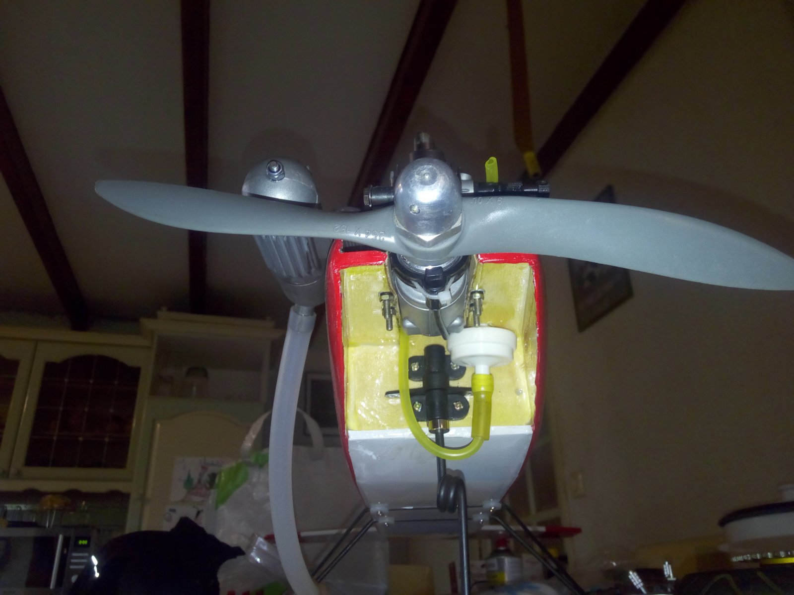

    Het ziet er op het eerste oog wat rommelig uit, maar dat valt wel mee: De toevoerleiding voor de motor komt rechtsstreeks van de viltclunk af, en loopt zo rechttoe-rechtaan mogelijk. Dit is belangrijk. Je wilt geen extra filters (dat zijn alleen maar dampverzamelaars) en je wilt ook geen hoge bochten, want ook daar verzamelt zich eventuele damp.
    De slang die er vlak naast ligt, is de vul/leeg aansluiting, en die moet ik nog verder afwerken. Deze is tijdens bedrijf afgedopt, en dat doe ik meestal door een kogelkopje op het toestel te monteren waar ik de slang op steek. Werkt goed en makkelijk.
    De drukslang vanaf de uitlaat moet het eerste stukje siliconen slang zijn in verband met de hitte, de olie tast de siliconen niet of nauwelijks aan, en in de uitlaatgassen zit geen benzine meer, dus dat kan weinig kwaad.

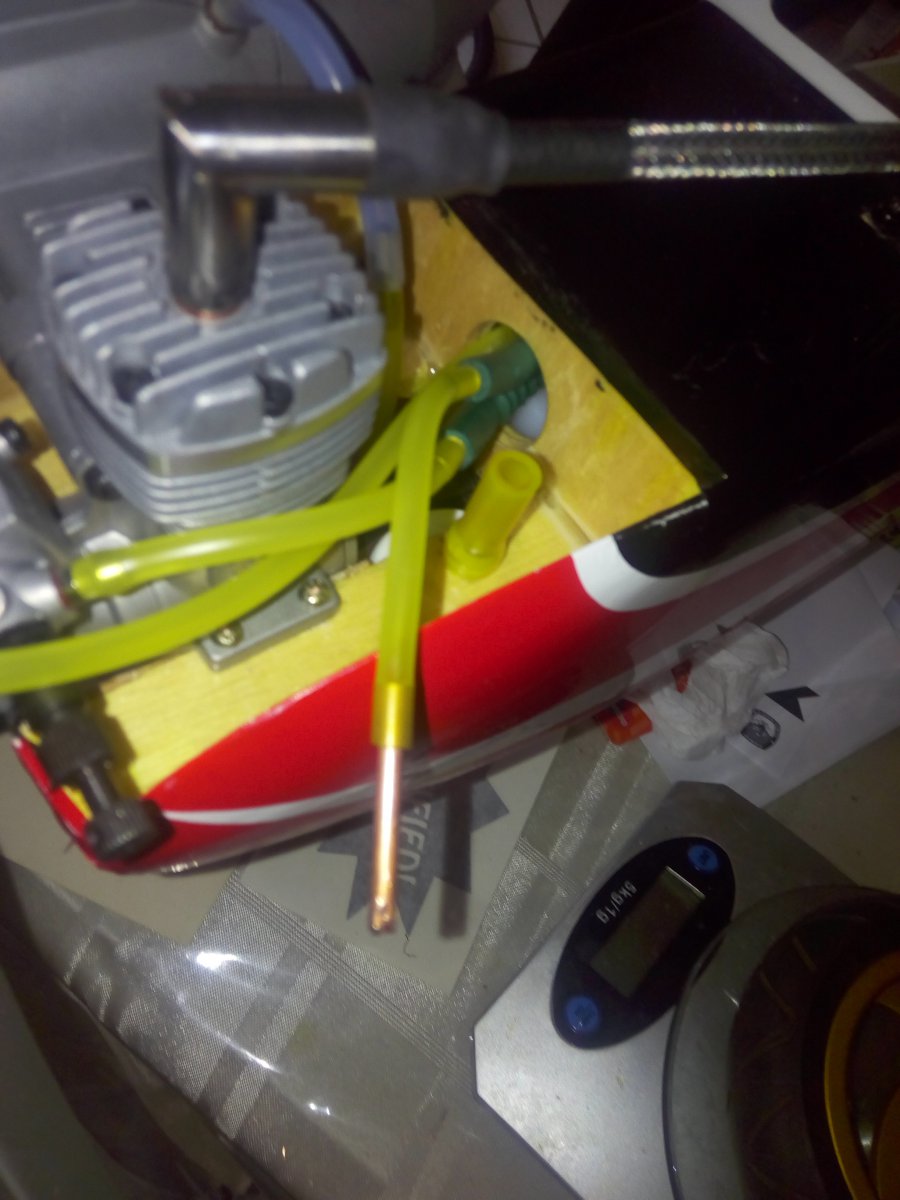

    We zien de uitlaatslang naar beneden onder de motordrager verdwijnen. Wat er dan verder gebeurt is op de volgende foto te zien
    De drukslang vanaf de uitlaat loopt naar onderen, en komt daar uit in een "reservoirtje" (een benzinefilter). Gasdruk kan door naar de tank, olie, water en prut blijft in dit filter staan. Na het vliegen kun je gewoon het slangetje onderuit het filter trekken, en de troep loopt er uit. Om te tanken moet je dat ook doen (anders druk je OF de prut de uitlaat in, en krijg je een leuke spray bij de volgende start, OF je bouwt druk op in de tank, en verzuipt daardoor de motor).
    maar de oplettende lezer gaat zich nu geheid afvragen hoe dat dan komt als je inverted vliegt...
    Dit buisje steekt van boven in het filter, is aan het uiteinde dichtgesoldeerd en twee kleine gaatjes helemaal op het uiterste einde aan de zijkant.
    Het is zorgvuldig op lengte gemaakt om precies in het midden van het filter uit te komen. Hierdoor steekt het tijdens inverted vlucht nog steeds boven de prut uit, en blijft de brandstoftank dus schoon.
    Het is belangrijk, om bij iedere tankbeurt dit vuilfilter af te tappen, want heel veel meer dan de prut uit één volle tank kan het niet hebben, en daarom heb ik het zo aangelegd, dat je eigenlijk wel "moet", maar ook zodanig dat dit makkelijk verloopt: in principe spoel je, als je het goed doet, iedere tankbeurt bij het volkomen van de tank, het vuilvangertje even uit
    Helaas heb ik voor de plaatsing van dit vuilvangertje wel de stuurbaarheid van het neuswiel moeten opofferen. Dat vind ik erg jammer, maar een goede en betrouwbare brandstofvoorziening is belangrijker dan een beetje kunnen sturen op de grond (en dat kan nog steeds, door wat "up" te geven tijdens het taxiën).
