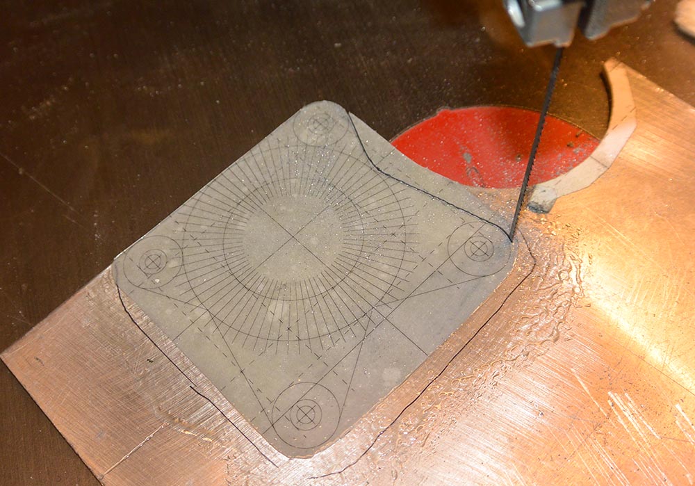

    En met alle consternatie omtrent gaatjes in zuigers, helemaal vergeten dat ik vandaag dit ook nog gefixt heb:
    Zal er mischien nog een halve mm naast zitten, maar daar ga ik verder niet meer wat aan doen...

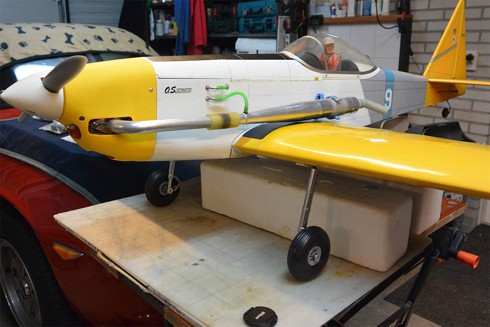

    Hier de 50SX op de bok van de Cloud Dancer 60... inverted en even oppassen met starten..
    Zo dat paneeltje gemaakt... printje op alu geplakt met secondenlijm... smeren met veel motorolie...
    Maar het was met het kapje ook kienen... en niet happy met de locatie van de uitlaat.
    Dus moet de motor een keer kantelen... maar kom ik nog niet lekker uit met een resopijp.
    proporties zitten net dwars. En die reso zorgt er voor dat de oliedrek naar achter wordt afgevoerd... zo ver mogelijk...
    Dan maar een Saito er op? Zit ik ook weer raar met de verhoudingen... gek is dat...
    Voor de rest vliegt die kist echt prachig... nou ja... nu even on hold... totdat er briljante ideetjes opborrelen.
    Overigens... de kist heeft nul domping, en ook nul side trust en vliegt keurig neutraal...
    Hier nog even met een Macs bocht en resopijp... een type speciaal voor de 50SX en goed op lengte... ik denk niet dat ie zo door de dB keuring komt... USA specs...
    Maar wat een power... ook hier weer... blijft het gevecht met de vleugel... en de reso... vandaar dat ik het niet afgemonteerd heb...

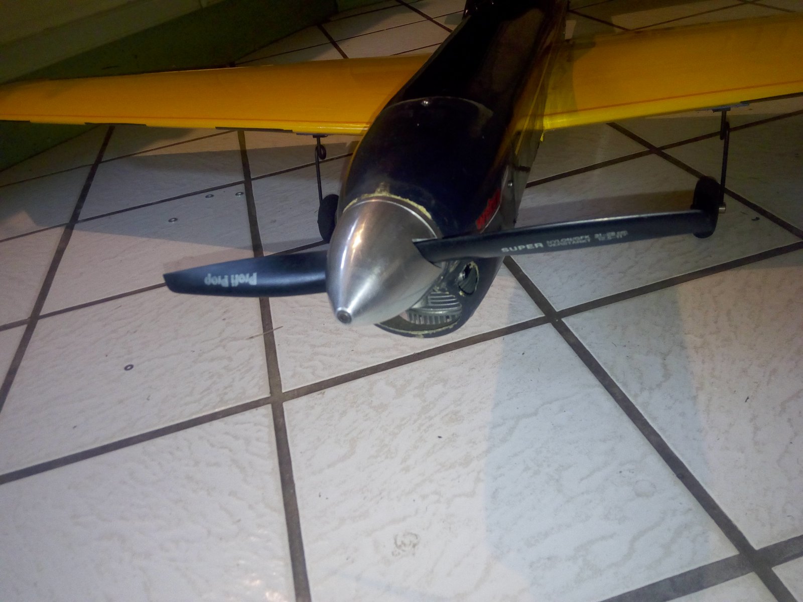

    Tsja... die Saphir heeft overduidelijk een behoorlijke side thrust (plm 3 graden) min of meer "ingeprogrammeerd" (de hoek ligt vast met de voorkant van de motorkap), en ik denk dat die dient om de zijdelingse druk op het kielvlak ten gevolge van de draaibeweging van de propwash op te vangen. Domp zit er zo te zien niet in, en dat zou logisch zijn want wat er "omhoogwaait" tegen de linker stabilo helft, waait er naar beneden tegen de rechterhelft.
    Ik vermoed, dat het motorkoppel met de rolroeren opgevangen moet gaan worden....

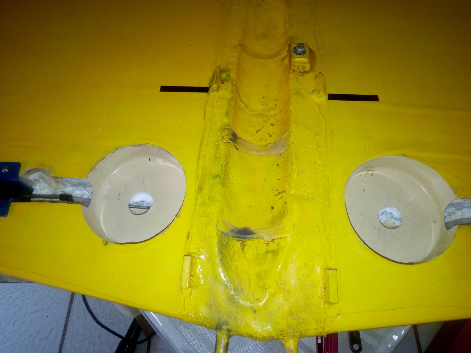

    Nou... op het gemakje aan het knutselen met de Saphir… Eerst maar eens het landingsgestel aanpakken, want dat heb ik nog nooit bij het handje gehad, en aanvankelijk was ik nogal verbaasd, want alle servo's hadden een gewone Futaba/JR stekker, behalve die retract servo, die had een (door vorige eigenaar zelf aangesoldeerde) oude Robbe servostekker (die met die drie uitstekende contactpennetjes).
    Dat deed mij vermoeden dat deze servo niet zomaar op de ontvanger aangesloten is geweest. Nu heb ik de beroepsafwijking, dat als ik zulke "aanpassingen" zie, dat ik dan gelijk achterdochtig word. Op internet de servo opgezocht, en daar werd ik eerst ook al een beetje huiverig van: "Deze servo kan niet met andere merken zenders gebruikt worden".... :eek: :eek:
    Na wat puzzelen kwam ik er al uit, en heb ik er maar weer een gewone stekker aan gezet. Servo functioneerde gewoon. Had voor de veiligheid de stangen afgekoppeld, en dat was maar goed ook, want er bleek geen ruk van die set-up te kloppen. In uitgeklapte toestand stond de servo zwaar aan de stangen te trekken, en in ingetrokken toestand bleken de poten niet te vergrendelen...
    Aanvankelijk dacht ik dat dat een kwestie van stangetjes verstellen was, maar daar kwam ik ook even bedrogen uit, want dan stond de servo in ingetrokken toestand zwaar te brommen, terwijl de poten nog stééds niet vergrendelden. Huh? Hoe kan dat nou? Dat kostte wat meer puzzelen, poten uit de vleugels geschroefd... Hmm, ze vergrendelen wel als ze niet in de vleugel zitten....
    Bleken de wielkasten niet diep genoeg te zijn: de uiteinden van de wiel-assen stuitten tegen de bodem van de kast.
    Daar dus maar een gat in gemaakt, want je moet toch iets doen, maar ik vond dit toch wel héél vreemd, voor een kist waar wedstrijden mee gevlogen zijn....
    Enfin, na een uurtje puzzelen, internetten, beetje boren, schuren en slijpen, zijn we nu hier aanbeland.
    Poten vergrendelen in beide posities (uitgeklapt staat het grendel in de hoek, ingetrokken niet helemaal, maar er staat geen kracht meer op de servo).
    Ik ben er wel tevreden mee....
