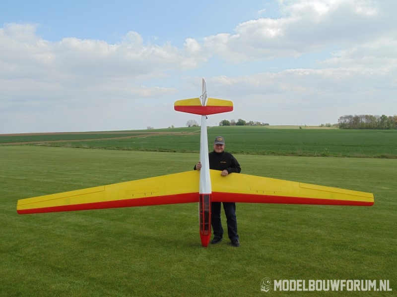

    En we kunnen weer starten
    Zoals eerder gemeld moest eerst de Bergfalke II afgewerkt worden zodat we daar mee kunnen vliegen. Ondertussen is deze al even klaar en heeft hij zijn maiden flight ook al achter de rug.
    Vandaag ook nog even de bouwruimte terug opgeruimd en klaargestoomd om er weer in de bouw van de decathlon te kunnen vliegen.
    Dat is iets voor morgen.
    Hier alvast een mooi plaatje van de Pilot Rc Bergfalke II 5.5m spanwijdte.
    [​IMG]
    [​IMG]

    'k Was er bij en ik keek er naar.
    Prachtige machine, prachtige maiden.
    Niet dat ik het helivliegen moe ben, maar het zweefvliegen bekoort mij meer en meer...
    Heligroeten,
    Nick

    sow.... das een behoorlijk apparaat wat je daar hebt. :thumbsup:
