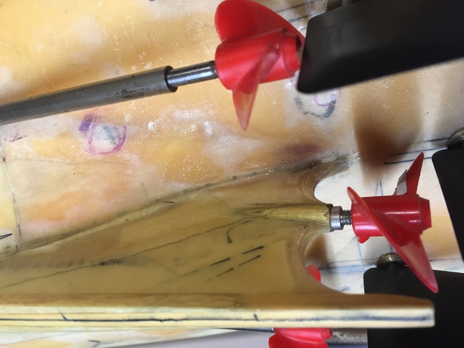

    Als eerste stap in het restauratie project, had ik gedacht om de schroefas te trekken en deze volgens het advies van Klaas, te reinigen en te vullen met uierzalf.
    Toen ik de schroef verwijderd had en de as getrokken zag ik dit:
    De gehele houder van de schroefas was door vocht aangevreten. Maar misschien verwachtbaar indien je met een oud model gaat werken.
    Aan het bedenken van een oplossing ben ik niet toegekomen.

    Vandaag is Klaas op de club in Brielle langs geweest.
    Zijn advies, kort samen gevat, het hout van de kiel bij de schroefas is totaal gedelamineerd.
    Eigenlijk niet meer te redden.
    Ik zal een nieuwe moeten maken.
    Op de onderstaande foto heb ik een lucifer geplaatst tussen de lagen van de kiel bij de schroefasbuis.
    Zie onderstaande foto, op de linker zijde is een klein stukje triplex nr.4 te zien. dit was de oorspronkelijke buitenbekleding van de schroefaskoker.
    Volgende week bedenken hoe op te lossen.
    Zelf denk ik aan het maken van de kiel uit kunststof plaat dik 7mm.
    Misschien is er een betere oplossing.

    Henk, Ik blijf bij mijn advies om de boel weer bij elkaar te plakken met epoxy en daarna in te pakken met glasweefsel en epoxy. Alles wat je van deze styropor romp los haalt moet je er ook weer aan vast kunnen krijgen. Is ook wel mogelijk natuurlijk. Gewoon de scheg, bij elkaar geplakt, als model gebruiken. De epoxy met glasweefsel er omheen zorgt wel voor de sterkte. Maar goed, het is jouw Theodoor en jij bepaalt hoe je het doet. In mijn hoofd werkt het anders dan in het jouwe en daar is niets mis mee. Ieder maakt op zijn eigen manier een plan van aanpak. In wezen zie je dan in gedachten wat je hebt en waarvoor kunt gebruiken. Zal best wel goed komen. Succes ermee! Gr. Klaas.

    Ik zal ook de andere kant van de scheg voorzichtig losmaken. Over dichtmaken van de styropur romp had in niet nagedacht, het is geen messing, dat je kan solderen.

    Ik ben het met Klaas eens.
    Multiplex is multiplex. Met een forse klem knijp je het weer plat.
    Overigens... in kletsnat multiplex kan je een knoop leggen... als je maar wil. Net als balsa. Flink met ammonia, en de gewilligheid van het hout grenst aan godsdienstwaanzin.
    Je kan het nat maken.
    Vochtig en dan slim samen drukken, en dat een week laten drogen.
    Dan impregneren met epoxy. Dan een laagje glas. Koker verlijmen.
    Hout sealen, en dan aflak. Komt er nimmer meer water bij.
    Heb je geen tekening van de kiel, dan kan ik een scan voor je trekken.
    Nieuwe uit vliegtuigtriplex, berken.
    En dan daarna weer vereeuwigen met lamineer epoxy.
    Ga niet over tot kunst stof. Is zeker niet beter.
    Verlijming is minder, hout is stijver.
    De koker is ingedekt met twee stoken triplex. Frees dat met de dremel weg.
    Dan komt de koker vrij te liggen.
    Dan is ie ook weer beter te pletten.
    Je kan vorm behouden door tijdelijk latjes weerszijden te plakken, met seconden lijm. Bekisten als het ware.
    Dat schuur je later weer weg.
    Daarna ga je de boel in het gareel bedillen. Dwingen.

    Henk, Als je de boel weer op gaat bouwen zou ik de delen no4 niet meer gebruiken, althans niet weer in hout maken. Het is veel mooier om daarvoor een stuk overmaatse pijp open te zagen en die schalen op de askoker te lijmen. In wezen simuleer je een dikkere askoker. Stel even dat je in het echt een 100 of 120 mm as hebt. De askoker zal dan een 8" of 10" dikwandige pijp zijn. Voor en achter is er dan plaats voor een bronzen gland en eindlagerbus. Een stukje 8 mm pijp is dan bij jouw Theodoor een stuk eleganter. Gr. Klaas.

    Bij mijn andere romp op deze wijze opgelost. Buis doorvoer, daar in de koker. Nu zou ik dat niet meer zo doen.
    RVS kogellagers er in en keerringen, maar verlangen een grotere diameter.
    4 x 8 lagers. Omdat dat ontstellend soepel loopt. En vooral ook omdat het leut was om zo uit te voeren. Achterschip oogt totaal anders. Min of meer gezet naar 1:1.
    Alles is maakbaar immers...

    Naar aanleiding van jullie raadgevingen, Klaas en Bas, heb ik vandaag bij daglicht nogmaals de schegt bekeken en voorzichtig de delamineerde laagjes verder open gemaakt. Het water is binnengedrongen aan één kant van de schroefas. De andere kant is veel minder los.
    Ondertussen weten jullie, dat ik geen "hout" man ben. Je kan hout bij voorbeeld niet smeden, lassen of solderen.
    Kort samengevat: Ik ga jullie advies opvolgen en de laagjes zoveel mogelijk openen om met een tweecomponenten massa te lijmen en met "knijpers" dicht te klemmen.
    Helaas heb ik geen polyester vulmiddel, maar nog wel tweecomponenten epoxy lijm.
    Overigens, toen ik jaren geleden begon aan het schip/reparatie, destijds nog eigendom van de Modelbouw Vereniging Voorne, was bekend, dat er lekkage was bij de schroefas. Dit bleek lekkage te zijn langs de schroefaskoker. Ik heb toen met de tweecomponenten lijm de schroefaskoker in de styropur van de romp gelijmd. Resultaat, geen water in de romp, dus voor mij dicht.
    Maar aan de waterzijde kwam het water langs de schroefastunnel, nog steeds naar binnen, met het nu bekende resultaat.
    Voorlopig zie ik het grootste probleem in het verwijderen van het EP2 vet, dat in het verleden is gebruikt en ook gedeeltelijk tussen de lagen zit.
