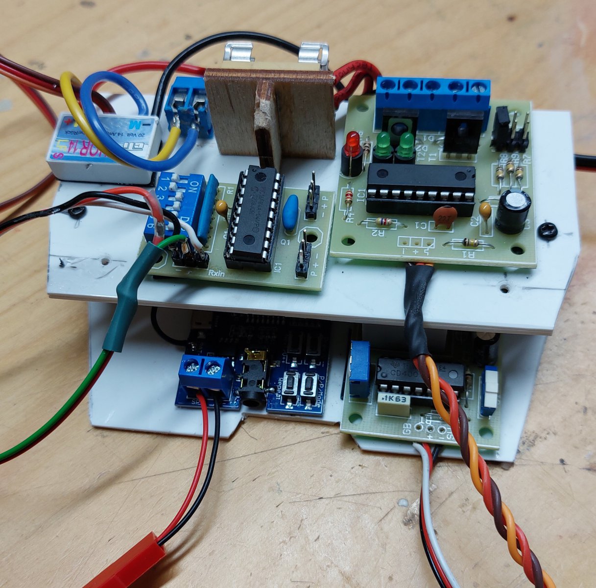

    de andere foto is het electronische gedeelte.
    schakelunits, servo vertrager, (voor de schoorsteen), geluidsmodule, motorregelaar.
    het kabeltje met krimpkous is van het draadje waarmee de plus van de schoorsteen servo tijdens het inschakelen wordt verbroken, als alles is ingeschakeld wordt de plus weer ingeschakeld.
    groet Piet

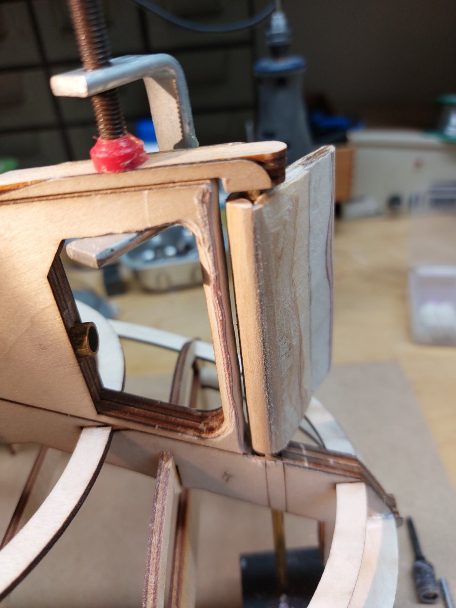

    de romp is nu geschilderd en ben met de bovenbouw bezig, vooral de schoorsteen is een lastig object maar het komt wel goed.
    zou eerst de mast niet beweegbaar maken maar zag vandaag bij de, (Scheelenkuhlen, stoomsleper ligt in Zaandam) dat de mast wel gekanteld kon worden, ze lieten hem daarbij naar voren kantelen.
    dus toch maar gaan proberen of mij dat ook lukt.
    groet Piet

    ben vandaag bezig geweest met de mast maar uiteindelijk is de ruimte in de voorkant van het dekhuis te klein.
