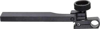

    Je kan ze het makelijkste vast zetten met een magneetstandaart
  2. jef
    jef PH-SAM
    14 jan 2011
    1.915
    Hulshout België
    Met zoiets bv.
    Groeten Jef

    er is me 1 ding nog niet duidelijk in je verhaal
    we nemen jou voor beeld
    de verplaatsing van 10mm
    dat kan je op de schaal verdeling mooi doen
    maar hoe bepaal je het startpunt van de micro meter op het begin van de as
    zodat je dus precies 10mm verplaatsing heb
    en waar heb je die micro houder gekocht
    bedankt
    Laatst bewerkt: 12 sep 2016
  4. jef
    jef PH-SAM
    14 jan 2011
    1.915
    Hulshout België
    Om de slede onder hoek te zetten hoef je niet precies aan het begin van de as beginnen ,
    we moeten immers gewoon de gewenste hoek kunnen bepalen ,
    zet de meetklok in de beitelhouder ergens tegen "een rechte as" met de schuine slede ongeveer op 10°,
    draai met de dwarsslede ongeveer 2 mm in , omdat je bij het vb. van 10°/10mm een verplaatsing hebt van 1,74 mm ,
    klok op nul zetten en dan kan je gaan regelen , schuine slede 10 mm uitdraaien en kijken hoeveel de klok verdraaid ,
    en de schuine slede zo verdraaien tot je de gewenste afmeting hebt , best slede heel lichtjes vastzetten zodat ze niet bij het minste tikje verdraaid ,
    in dit voorbeeld dus 1,74 / 10 mm voor 10° (gedraaide hoek is dan 20°)
    Voor het houdertje best zoeken op " houder zwenktaster"
