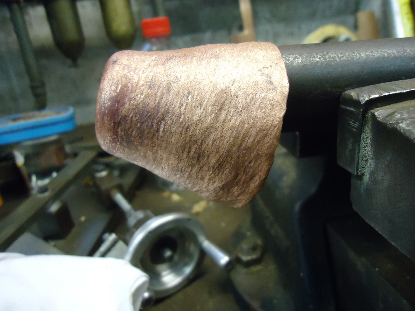

    Voorbeeld voor het drijven van koper, rood koperen plaatje diameter 100 mm dikte 1,5 mm. dit drijven tot een cilinder diameter van 30 mm. is makkelijk te realiseren doen,maar heel leerzaam voor jongeren die nog weinig gereedschappen ter beschikking hebben!
