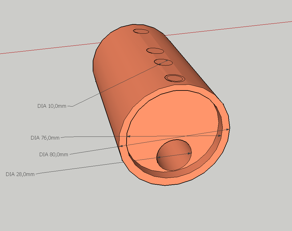

    hier de tekening op verzoek van vele, mochten er nog meer aanzichten nodig zijn zeg het dan even dan zet ik die er bij
    de rondjes moeten de gaten voorstellen, van voor naar achter . manometer.ingang voor water. uitgang voor stoom. fluit

    Finn, mijn opmerking was ook niet aan jou gericht maar aan fanaat. :) Het is alleen net of fanaat hier alles negeert. In ieder geval wat ik schrijf.
    Probeer wel je front met de bolle kant naar buiten te plaatsen.
    Druk op een hol oppervlak kan hoger zijn dan druk op een bol oppervlak.
    Ik weet niet of de vergelijking formule-technisch klopt, maar ga maar eens staan op een frisdrankblikje en tik met je vingers tegen dat blik.
    Je zal zien dat je het helemaal plet.
    Terwijl je er vanaf de binnenkant een paar bar op kan zetten.
    Een andere dan:
    Als je er op blaast blijft het heel, maar zuig je er op klapt het plat.
    Verder moet de vuurgang hoger om geen problemen te krijgen met de omgezette rand van het front op de romp van de ketel.(Minimale maten staan in het handboek)

    De vuurgang staat op de tekening inderdaad te laag , is rond den 2 cm hoog genoeg ?
