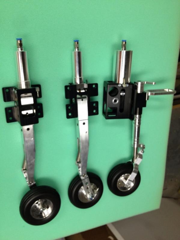

    Eindelijk is het landingsgestel binnen en kan weer verder met de bouw.
    Op de foto staat een pneumatische versie, ik gebruik de elektrische. Ziet er allemaal superdegelijk uit en past perfect.
    Minpuntje na een mooie week is de P60 in de Boomerang, net terug van een servicebeurt en ja hoor, een nieuw lager naar de haaien. Die kan dus weer retour.

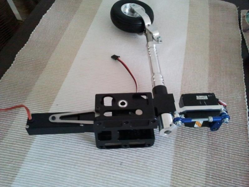

    Tomahawk Futura landingsgestel is ingebouwd, aankomende dagen eens alles aansluiten en testen.
    Alles past en ben erg tevreden over het neuswiel, past perfect in de brug, moest alleen de uitsparing in de romp ietsje aanpassen.

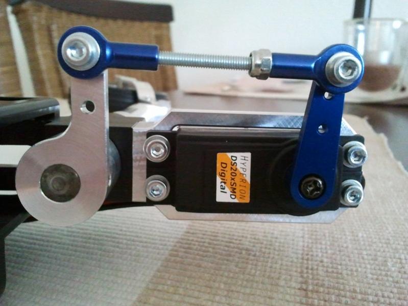

    Heel mooi Mischa :yes:
    Over 2 weken invliegen :roll: ;-)
    (zou persoonlijk nog een 2de moertje op de draad van de aansturing doen, soms wil er nog wel eens wat speling tussen de draad en kogelkop zelf ontstaan, met een extra borgmoertje voorkom je dit.
    Mits die zijde 'bottomed' dan zit ie ook vast)

    Zit volledig ingedraaid en vast.
    Deze kogelkopjes moeten nog vervangen worden voor andere, er zit speling tussen de kogeltjes en de bus. Moet ze alleen nog zien te vinden.

    Kogelkopjes
    Totale buitendiameter = 10mm
    Gat voor bevestiging 3mm
    Aansluiting M3
