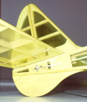

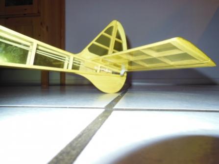

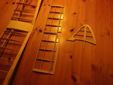

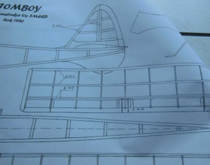

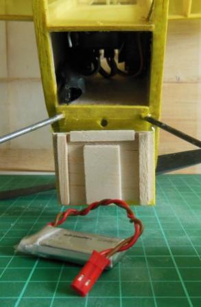

    [​IMG]
    Betse mensen,
    Er zijn verschillende topics die vertellen over de Tomboy.
    Ook eentje gemaakt met de MP-jet 0,6cc dieseltje.
    Hier nog een linkje voor het motortje van mij tomboy-bouwdoos-en-mp-jet-0-6cc-diesel
    Oorspronkelijk voor FF nu omgezet naar RC, meetse mensen (internationaal) hebben de aansturing langs de bovenkant van aangesloten, ivm het richtingsroer. Ik heb een torsie-asje naar onderen en zo beide aansturingen netjes uit het zicht.
    Voor the CofG de RC bits zover mogelijk naar voren, en om het gewicht zo laag mogelijk te houden heb ik een 1-cel 350Mah Lipotje met een spanningsverhogertje naar 5 volt erin met een klein 4 kanaals ontvangertje en twee 9 grams servootjes.
    Hier volgen wat plaatjes,
    Dit was het "winterproject" en nu even wachten op mooi weer.
    Zo uit de hand, zonder motorloop, al 20 meter gevlogen!
    Mooi.
    [​IMG]

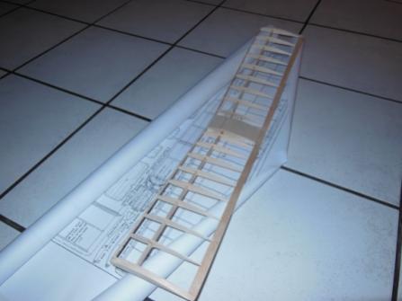

    Tekening voor RC uitvoering, toch wat aangepast
    [​IMG]
    Vleugel klaar voor bespannen met Oralight
    [​IMG]
    Staartvlakken ook klaar, let op het asje van het richtingsroer
    [​IMG]
    Aansturing hoogteroer
    [​IMG]
    Aansturing richtingsroer
    [​IMG]

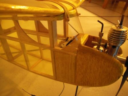

    Motor met de servotjes te zien
    [​IMG]

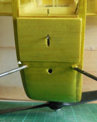

    Onderkantje met luikje, dat gat is voor de (wonder) olie weg te laten lopen, want het motortje loopt erg vettig, maar wel schone vet!
    [​IMG]
    Luikje op met enkel Lipotje 350Mah
    Laatst bewerkt door een moderator: 19 nov 2015

    Heel mooi kistje geworden.
    En zeker ook leuk voor RC.
    Ik hoop wel dat je het balsa behandeld heb met het een of ander, dit om het te beschermen tegen de olie.

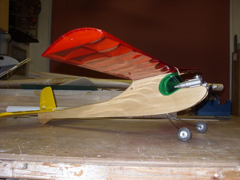

    [​IMG] [​IMG] ik heb zelf een veron cardinal voorzien van rc.
    een modelletje uit de 70/80 er jaren,ik was zelf rond de 12/14 jaar oud.heb me scheel gespaard!!moest ook een motor op,een merlin dieseltje.rete duur toen,al mijn zakgeld ging eraan op!!niemand begreep me, lucht van spanlak en uhu hart.diesel brandstof,scheldende huisgenoten,kamertje vol balsastof,wereld tijd!!
    1 vlucht mee gemaakt,weggevlogen nooit meer gezien.
    spanw:800mm er zit een .09 op,met gasregeling.
    geweldig om te doen,heeeel veeeel lol!!!
    je gaat even terug in de tijd!!vrije vlucht of rc,die modellen hebben gewoon wat!!
    modelvliegen optima forma!! ,voor mij althans.
