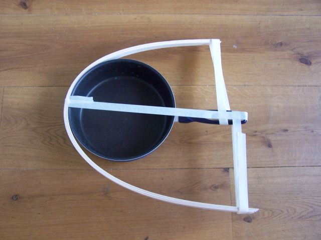

En de achterlijst voor het richtingsroer eens voorgespannen vol met Glassex.
Ooit een ergens op het MBF gelezen dat dat werkt. Ben benieuwd!

Heet water helpt ook.
Tussen de vingers plooien en dan op de vorm vastzetten zoals u op foto gedaan hebt.
Glassex heb je daarvoor niet nodig, moet trouwens langer drogen dan met water.
Het is de bedoeling dat je de vezels van het hout wat laat zwellen, zo worden deze soepel en kan je ze beter plooien doordat de buitenste moeten rekken, anders is het gewoon krak en daar gaat je houtje.
Je kan het ook vochtig maken en je kromming maken boven een kaarsvlam.
Heb dit destijds geleerd bij de bouw van de Viktory, een welgekend Historisch schip.
Hoe dikker het hout, hoe langer in water houden.
Maar dit wist je waarschijnlijk al allemaal.
Johan.
daarom staat er een "loos" spijkertje links, heb het nog op moeten schuiven vanwege "krak"
Ik dacht dat er in Glassex amoniak zat waardoor het goed werkte, maar ik ben niet zeker.
Johan, bedankt voor de tips, ik wist dat allemaal nog niet.
grt
Het is inderdaad vanwege het ammoniak in Glassex, maar het is niet de beste manier.

Latjes gewoon een half uur onder (lauw)warm water houden en dan 24 uur opspannen om te drogen. :D

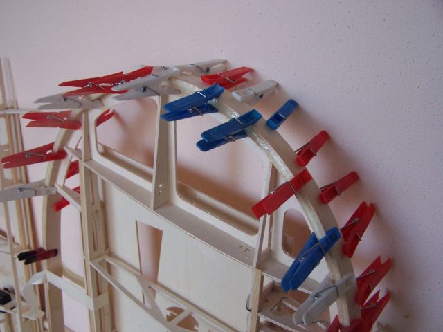

Ik heb ook mijn leading edge een half uurtje in het warme water gelegd en a la Plotterweld opgespannen.
full
op de uiteinden komt ie wat los van de mal maar dat geeft niet omdat
die verder rond loopt dan het werkelijke richtingsroer.
