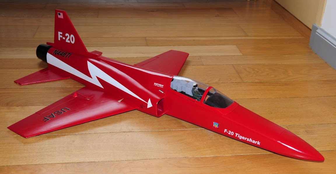

    Het-RC F20 Tigershark :

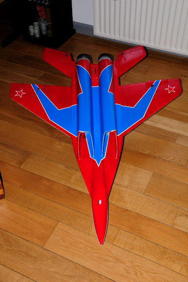

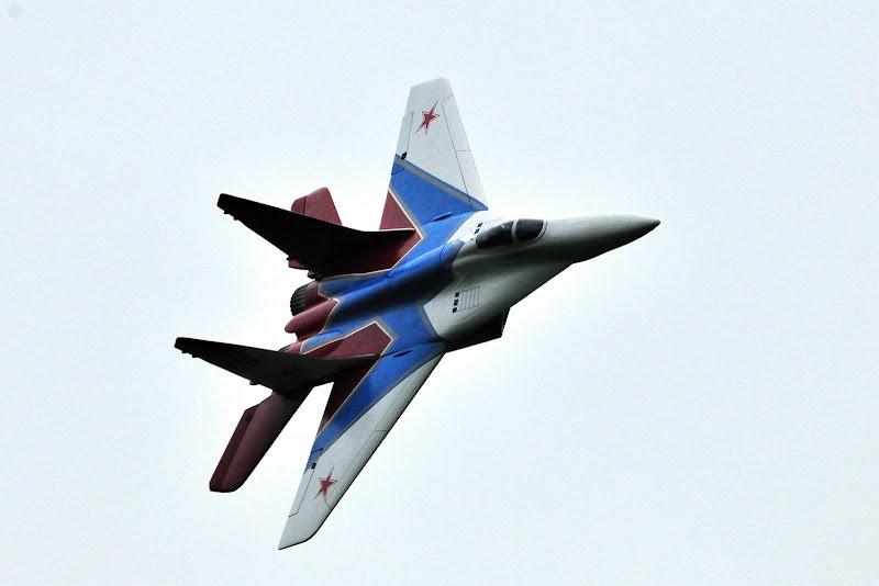

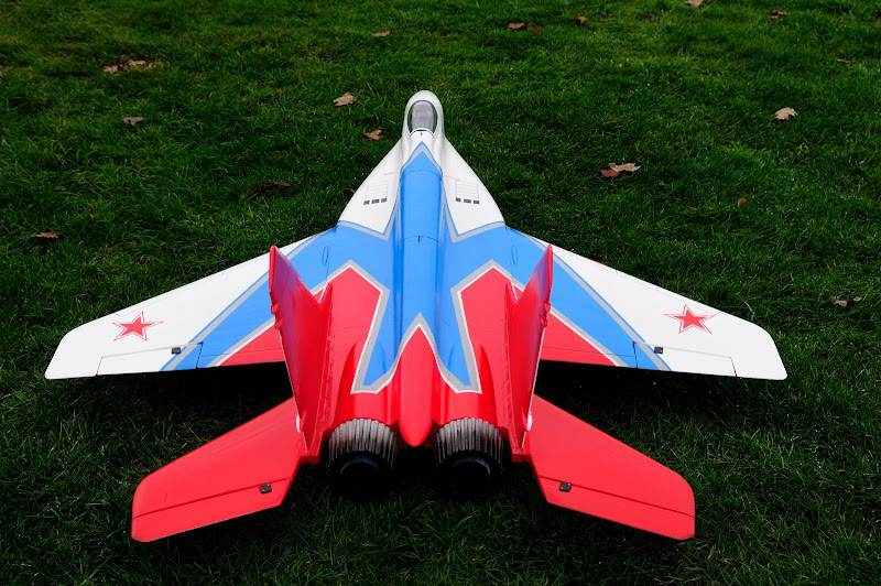

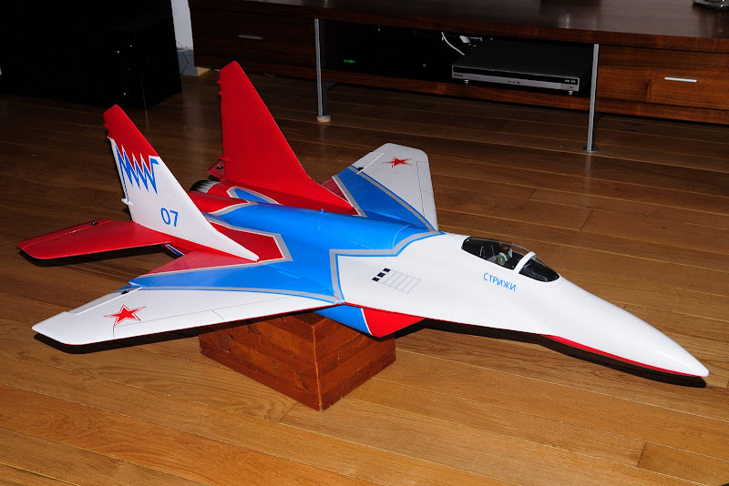

    MiG-29 Jepe Fast Foam EDF jet (modified FlyFly)
    Laatste aanwinst ingevlogen afgelopen weekend; de MiG-29 van JePe.
    Data; span 1145mm, lengte 1485mm.
    EPS foam kompleet geglast met 25 grams doek en epoxy. Kleurschema van Russisch demoteam "Swifts".
    4x Emax mini digi servo's metal gear 2,2 kilo/0,1sec.
    2x HET 6904 70mm EDF met HET 2W20 motor.
    2x 70A OPTO ESC, aparte UBEC 5-7,5A
    All up weight 3150 gram inkl 2x 5000/4S/40C lipo's

    Eerste aktiefoto. Sorry voor slechte kwaliteit maar was al bijna donker. Hoop binnenkort betere aktiefoto's te kunnen maken

    Mooie Mig! Erg strak kleurenschema!

    Inderdaad, vooral de blauwe vogelvorm vind ik zeer geslaagd !
    Bungee launch ?

    Thanks! Lang gepuzzeld voor dat ik een keuze kon maken wb kleurschema en tijdens het spuiten bijna spijt wegens het vele (afplak)werk. Maar uiteindelijk maakte het resultaat alles goed!
    Yep; bungee launch. Kist is te onhandig groot om veilig met de 2x 70mm EDF's uit de hand te starten (is eigenlijk voor 2x 90mm EDF ontworpen).
