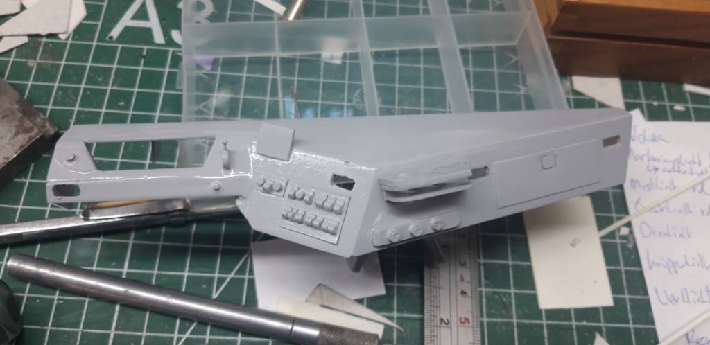

    Ik liep tegen hetzelfde probleem aan voor mijn Volvo FH.
    Heel wat sites uitgeplozen maar geen dashboard kunnen vinden.
    Toen maar met wat foto's iets van scratch gebouwd.
    Eigenlijk ben ik er wel erg tevreden over.
    Het stuur is overigens wel geprint en de truck is in schaal 1:14.

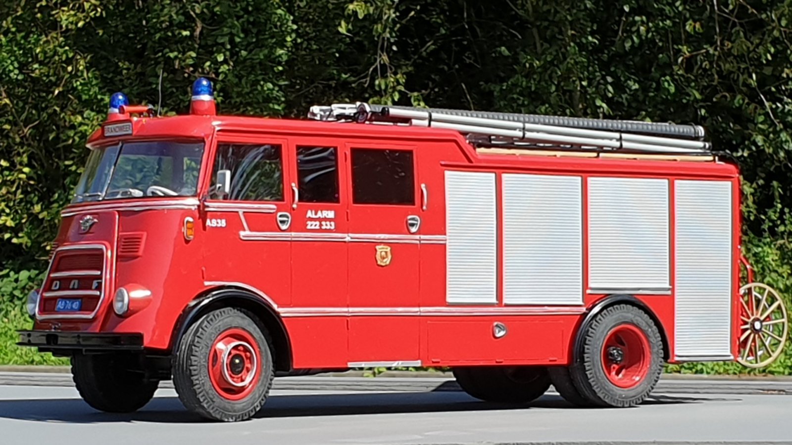

    Even een vraagje die niets met trucks te maken heeft maar wel met 3D printen.
    Is er iemand die voor mij een lego brandweer helm kan tekenen 5x groter dan de originele grootte?
    ik kan eventueel het hoofd (of de stl file daarvan) naar je opsturen.

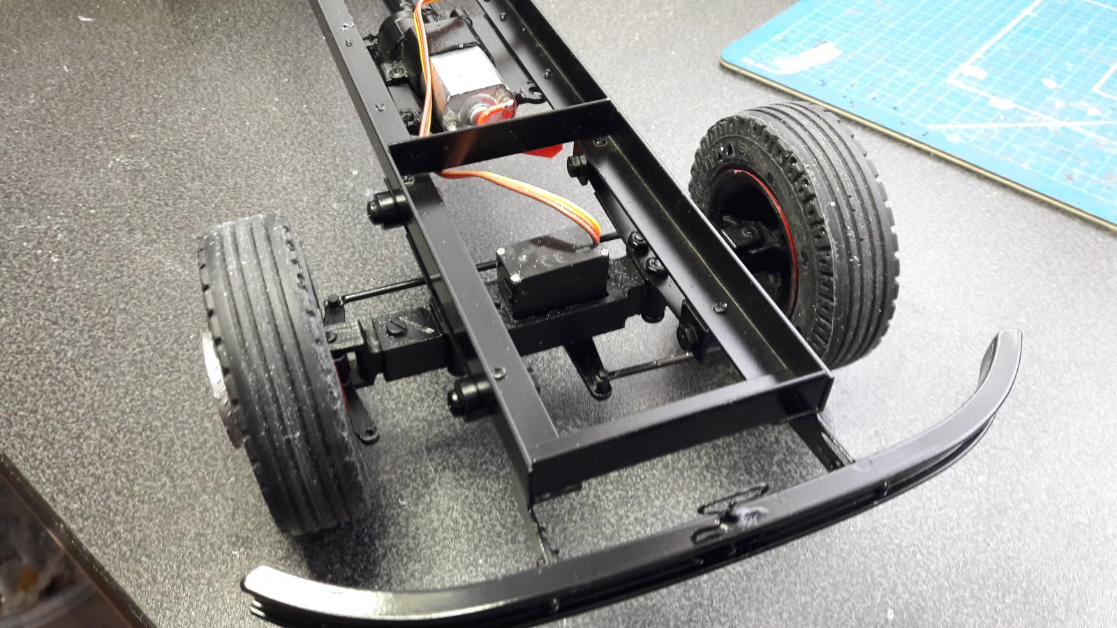

    PLA, vooras na ca drie jaar. Ik vond de voorwielen al wat uit het lood staan maar dacht dat het kwam door een los boutje van de fusee houder. Nu heeft het model afgelopen week ook een beetje in de warmte gestaan, (niet in de zon, gewoon buitentemperatuur 36gr) maar je ziet dat PLA eigenlijk niet geschikt is voor dit soort onderdelen in de RC modelbouw. 20220627_150256.jpg

    Misschien als je het (niet om het gemakkelijker te maken, maar om het sterker te maken) dwars op de lagen zou gebruiken, dat het wel sterk genoeg is.
  11. FredK
    FredK
    Lid geworden:
    29 nov 2018
    Berichten:
    954
    Locatie:
    Den Haag
    Denk niet dat het uitmaakt, de vooras is zeg maar een vierkant buis. Zou hem rechtop kunnen printen aar dan nog heb je de lijnen dwars.
    Mijn conclusie, PLA is niet geschikt voor onderdelen die gewicht of kracht aan moeten kunnen gedurende lange tijd.
    vGenLheftruck_Maarten vindt dit leuk.
  12. Trilliwilli
    Trilliwilli
    Lid geworden:
    11 jan 2009
    Berichten:
    986
    Locatie:
    Zuid Holland
    PLA kan inderdaad slecht tegen warmte, zeker onder belasting. Beter ABS of PETG gebruiken, die zijn wel lastiger met kromtrekken tijdens printen, dus goed opletten op je instellingen en ABS geeft meer slijtage aan je nozzle, dat je daar rekening mee houd.

    Gebruik nu PETG, en dat gaat eigenlijk heel goed met printen. Kreeg van mijn leverancier een komplete nieuwe printkop en nozzle toen ik vragen had over print instellingen en slechte resultaten. Goede service, goede helpdesk, eigenlijk geen klachten over mijn "chinese " printer.

    20190822_141427.jpg Zo alle onderdelen van de vooras vervangen, muv velgen, banden en veerbladen. Gelijk wat speling op de kogellagers die over de bus van de fusee gaat kunnen oplossen. Wielen staan weer mooi recht, velgen lopen mooi strak, hij kan er weer even tegen:yes:

    20181019_201314.jpg 20181016_204326.jpg 20181022_142132.jpg Bedankt voor het compliment. :banana:
    Dit zijn foto's tijdens de bouw, vandaag geen foto's genomen omdat behalve het gebruikte materiaal PETG ipv PLA er niets veranderd is.

    OK, dus dit is de oude situatie?
    Ik begreep dat je de assen nu vernieuwd had en dat je daar een foto had, zodat we het verschil konden zien.
  18. Trilliwilli
    Trilliwilli
    Lid geworden:
    11 jan 2009
    Berichten:
    986
    Locatie:
    Zuid Holland
    Nou de oude as is krom en de nieuwe recht. Daar valt toch niet zo veel aan te zien, alleen dat @FredK duidelijk probeert te maken da PLA niet het beste constructie materiaal is. En daar heeft die gelijk in, het is gevoelig voor belasting onder warmte, een cabine in de zon kan wel eens vervormen en dan is je model eraan.

    Begrijp even niet wat je wilt zien. Ik heb een foto van de kromme as geplaatst, en de situatie zoals daarvoor. De nieuwe as is exact hetzelfde als de oude uitvoering, voordat hij krom trok door gewicht en warmte, alleen nu uit PETG geprint ipv PLA, en dat ga je niet herkennen op de foto.
