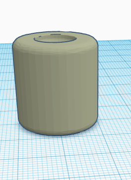

    Ter info: dit is een airbag:Het zwarte deel rechts van de as
    https://www.thingiverse.com/thing:2120747/comments
    Glennvb vindt dit leuk.
  13. Glennvb
    Glennvb
    Lid geworden:
    23 okt 2022
    Berichten:
    67
    Locatie:
    leuven
    Domme vraag, maar wil je het massief maken ? Gaat het echt functioneel of is het puur om toch iets van demping te hebben?
    In beide gevallen lijkt me dit te printen in TPU.
    De vorm laat het toe. Ook al print je dit quasi massief, het gaat sowieso indrukbaar zijn
    Tamaniac vindt dit leuk.
  14. Helicor
    Helicor
    Lid geworden:
    28 aug 2009
    Berichten:
    2.810
    Locatie:
    Drenthe
    Die veer is hol; de doorsnede ziet er zo uit:
    De ribbels aan de boven- en onderkant zijn bedoeld om hem op het chassis deel resp. de asdrager te klikken.
    En het is dus functioneel èn bedoeld om in te veren, maar hoeft maar een paar (5 of zo) mm in te veren voor dit doel
    Cor
