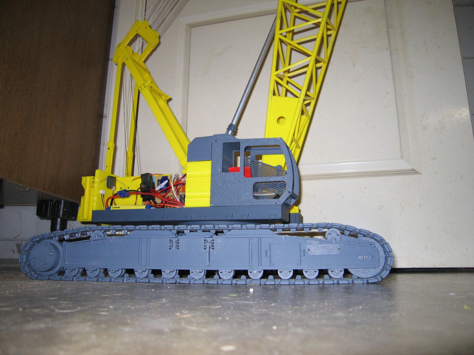

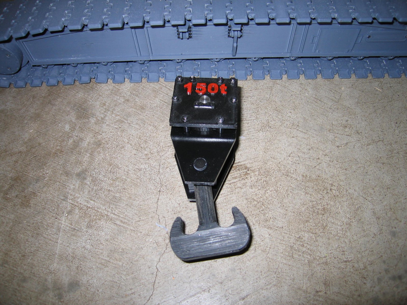

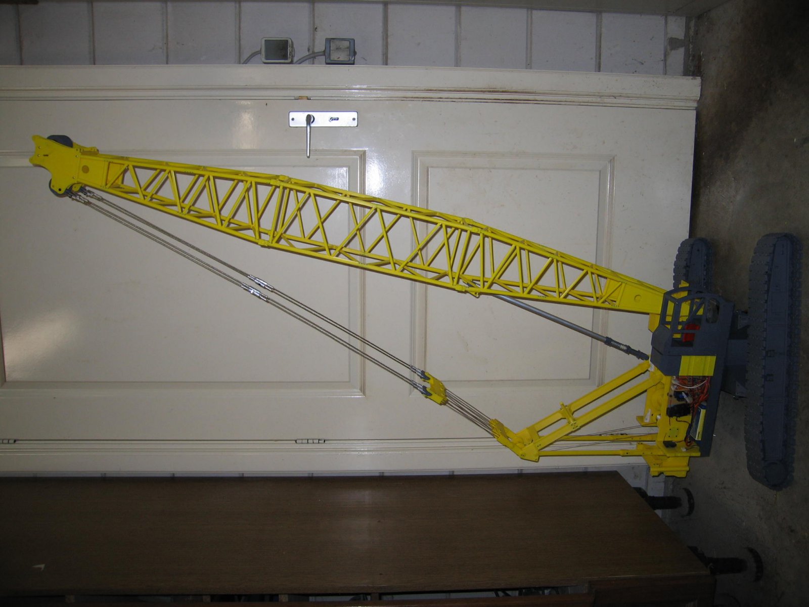

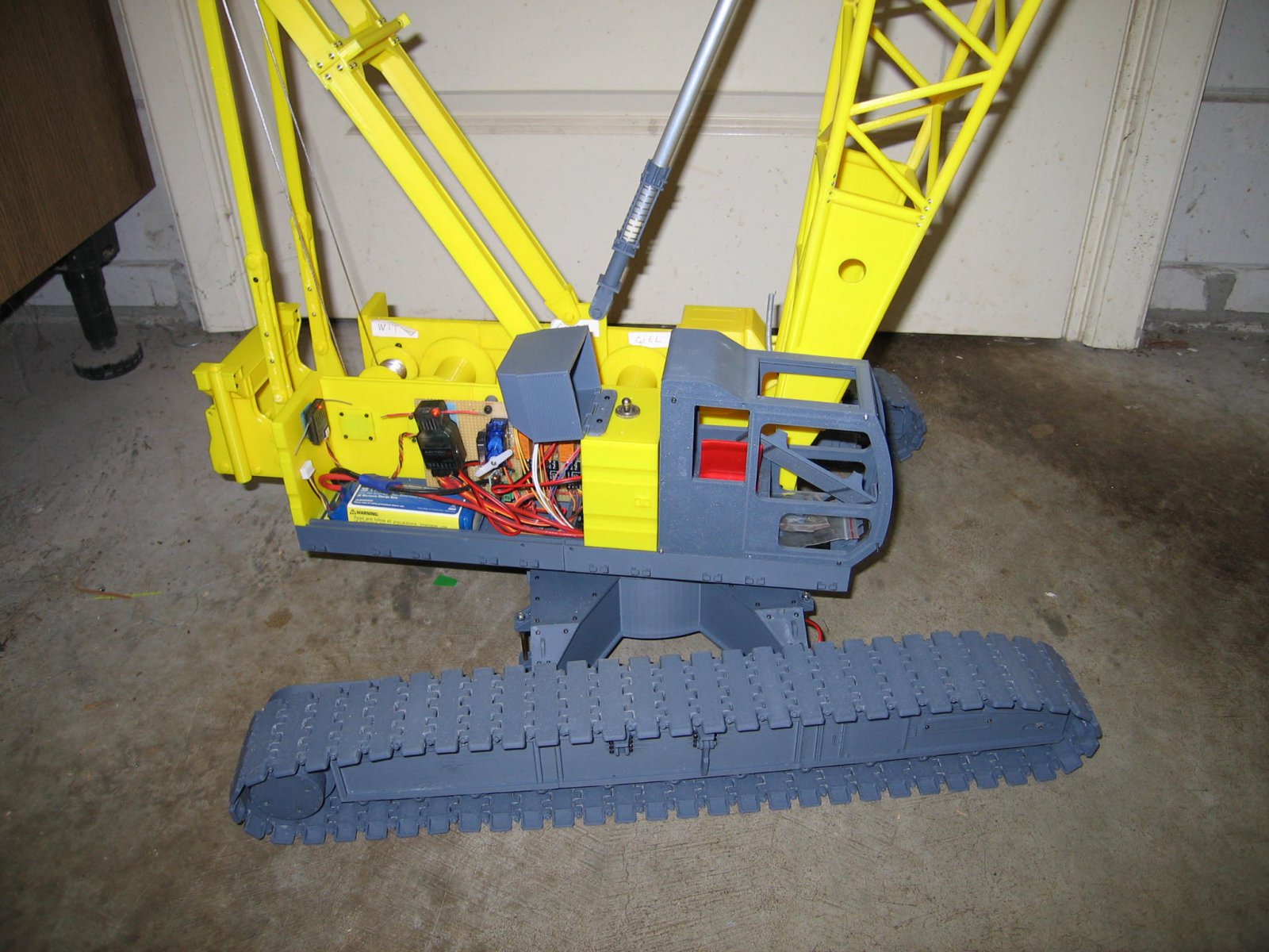

  18. Helicor
    Helicor
    Lid geworden:
    28 aug 2009
    Berichten:
    2.810
    Locatie:
    Drenthe
    Hier ook, alles in ABS, en vanmiddag voor het eerst een stukje mee gereden en getopt; de hoofdhaak optuigen is de volgende stap, die is afwijkend, want grotendeels in staal; ook de tuien in RVS-staal, Backstops gemaakt, en electische stempels op de plek van de dummies.

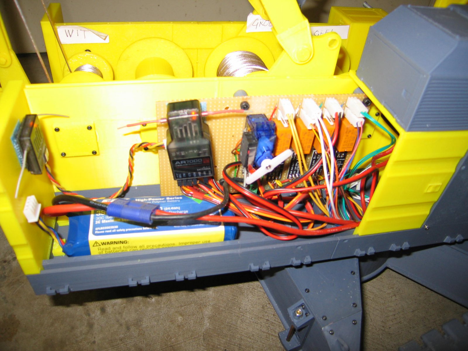

  19. Mark300
    Mark300
    Lid geworden:
    24 mrt 2011
    Berichten:
    668
    Locatie:
    Nieuw-Beijerland
    Wat is het doel van die servo Cor?
  20. Helicor
    Helicor
    Lid geworden:
    28 aug 2009
    Berichten:
    2.810
    Locatie:
    Drenthe
    Ik heb maar 1 zender, een Spectrum DX7, destijds gekocht voor de Heli; dat is een 7 kanaals, maar ik heb hier meer nodig, dus met "Aux1" schakel ik die servo, en daarmee 2 micro schakelaars (1 zit er nu op) en dan heb via relais (die bruine dingen op de print) 3 x 6 kanalen beschikbaar, inclusief 12 proportionele.
    Aux1 naar beneden is voor de 2 rij motoren, en de 2 x2 stempels (nog niet allemaal gemonteerd, maar wel bedraad).
    middenstand is voor zwenk, toppen, hoofdlier, hulp lier
    bovenste stand (wensdroom) voor luffing flyjib, hulplier en wat er verder ter tafel komt...
    Dit systeem werkt goed, heb dat ook op mijn 'Smit Rotterdam" en op een drijvende bok 1:50 (ook in aanbouw) daar zitten ook nogal wat lieren op.
