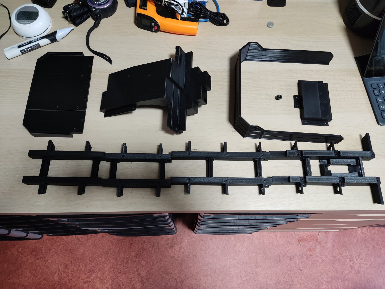

    17122124580022466186585328781762.jpg Ach Hier maar weer een on topic bericht haha ben nu druk bezig een trailer aan het printen op mijn bambu lab p1s met petg ik heb zelf drie printers staan waaronder eentje die kleuren mengen kan(is wel de trage printer maar kan tenminste weer bezig na de verhuizing naar Brabant zal wel even een foto maken van de delen die al klaar zijn en bijvoegen. En Maarten wat voor probleem printer heb je een creality of ander merk

    André, als ik zo naar de diverse onderdelen kijk, dan denk ik dat je wel aluminium (U)-profiel gaat gebruiken onder het dek over de volle lengte. Is dat ontwerp van jou, dus zelf getekend helemaal, of ook gekocht?
    Heb zelf tekeningen gekocht, en hoewel niet perfect, zijn ze wel heel goed vind ik, maar van de paar ontwerpen die ik heb gezien van Gallinger, dan deugt er niet veel van wat zij aanbieden, en nog wel tegen een (naar nu blijkt) een nogal absurde prijs.
    Is jouw avatar model zelf gedrukt, of van een Tamiya kit; indien zelf gedrukt, waar komt het ontwerp vandaan? Staat vast wel ergens op het forum, maar ik ben niet do erg goed in terugzoeken...
    Vertel eens wat meer over je kleuren mix printer, want dat ben ik voor hobby gebruik nog niet tegengekomen. Ik sprak Leo laatst op de show, en die zijn modellen (van hemzelf) zijn ook in kleur gedrukt, en dat resultaat is heel verbluffend; maar dat is dan ook op professionele apparatuur gemaakt (bij een fa. in Eindhoven, vertelde hij hier al op het forum destijds).

    Hallo Cor de files van de trailer zijn van burnie222rc (vind je op youtube) die word versterkt met draadstang m8 over de lengte en geprint met petg .
    De kleuren printer werk dat er 4 kleuren rood blauw groen en wit gemengt worden in de printkop en je kan met de software aangeven welke verhouding dit gaat met de printer zelf maar je kan het ook in de in de print file op de computer en dan slicen en naar de printer sturen . Hij heeft een print oppervlakte van 30x30x 40cm.
    Met de bambu lab p1s kan je alleen de kleuren die je in de ams hebt apart printen heb er nu 1 ams bij maar wil er dus nog uitbreiden zodat ik ook meer kleuren kan gebruiken en ook oplosbaar ondersteuning kan gebruiken.
    Je kan altijd langs komen om te kijken Cor

    OK, die "burnie" is wel bekend hier op het forum, en de tekeningen schijnen redelijk goed te zijn, maar Rolf had er toch wel wat problemen mee met zij rupslader, dacht ik.
    Een draadeind voor de trailer? Zoiets ben ik nog niet eerder tegen gekomen, en qua buigsterkte zit er niet zoveel in; hij zal het moeten hebben van de voorspanning op de kunststof onderdelen denk ik.
    De AMS ken ik, heb er zelf eentje, samen met de P1S, prima machine! Maar kleuren wisselen in 1 print doe ik zelden, vind het vooral gemakkelijk dat je niet steeds spoelen hoeft te wisselen voor de verschillende draadsoorten of kleuren.
