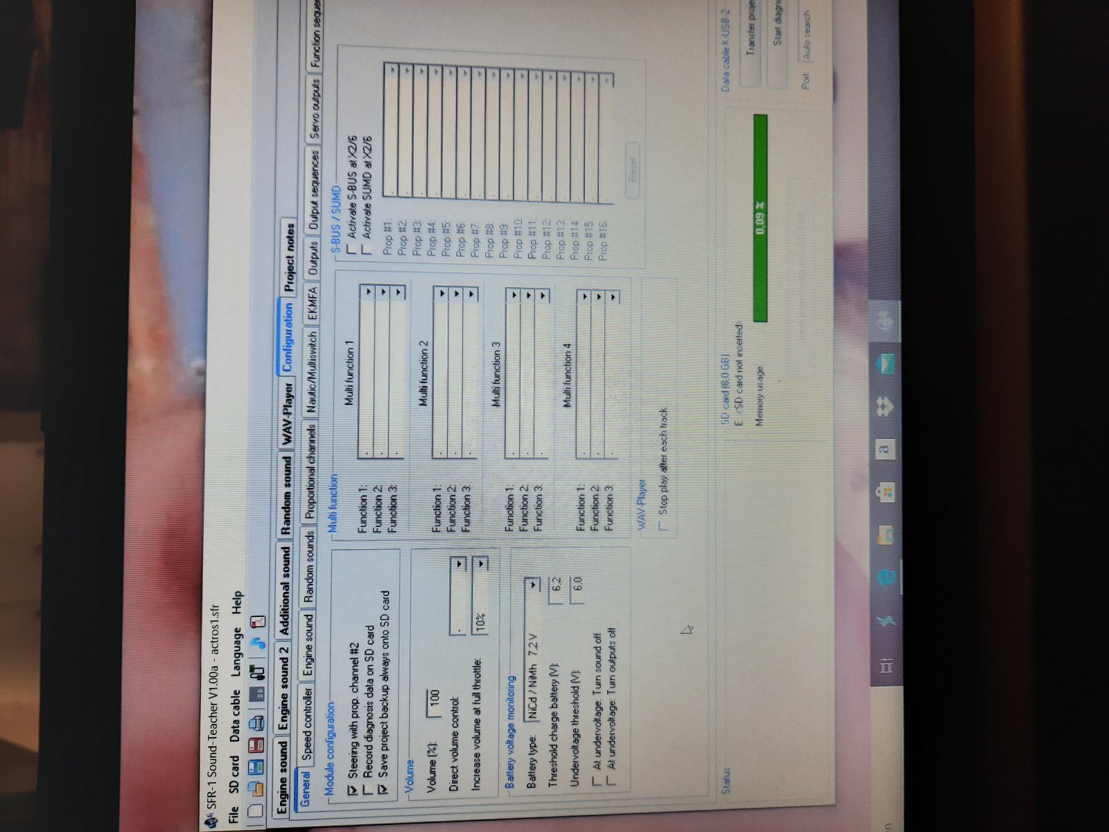

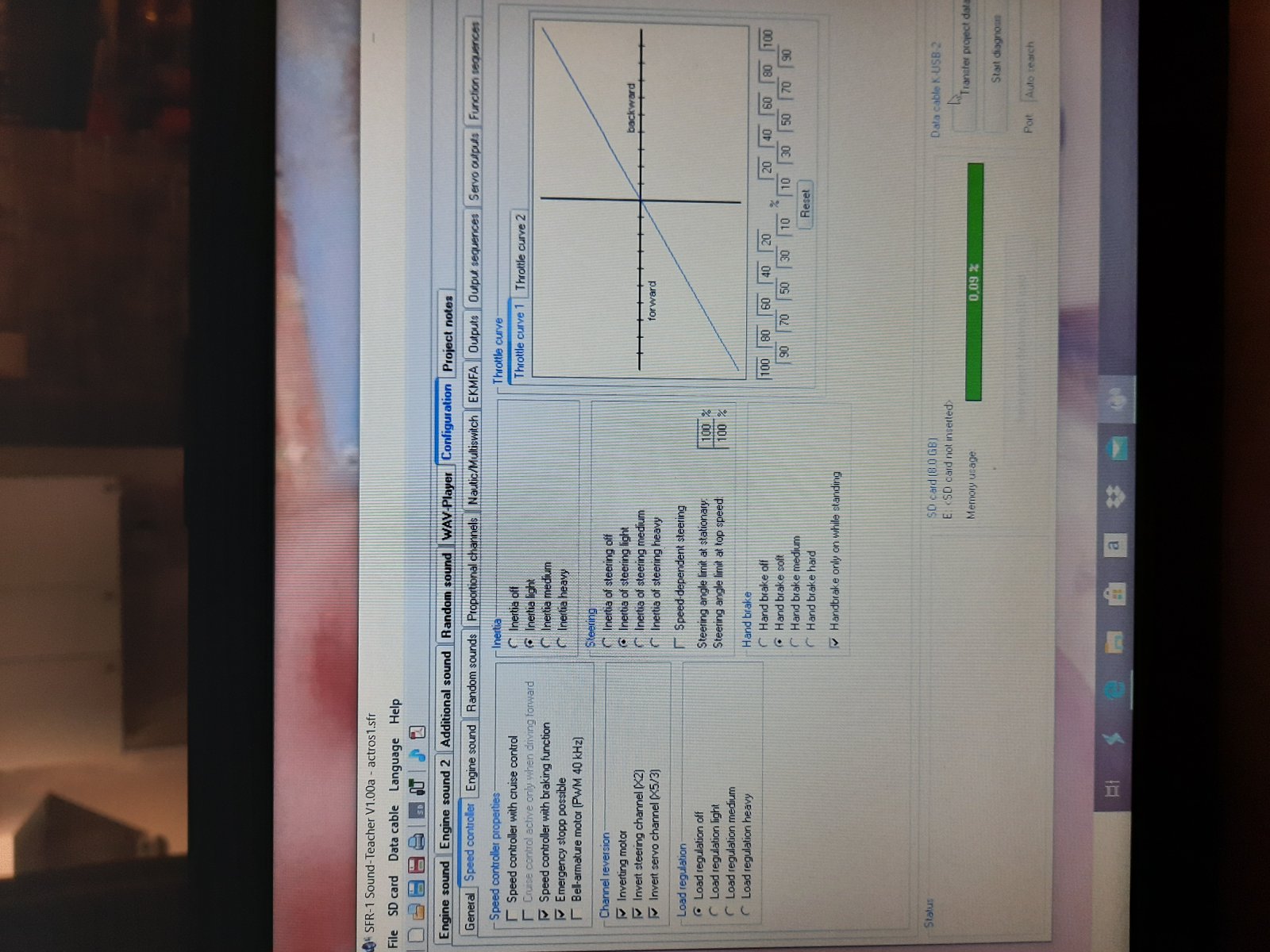

  8. Maas-trucker
    Maas-trucker
    Lid geworden:
    18 mei 2020
    Berichten:
    49
    Locatie:
    België/maasmechelen
    15910433394817446116269825091196.jpg 15910433620934889953814864104431.jpg voor de rest heb ik de stuurkanaal en gaskanaal omgewisseld wegens dat de zenderknuppels omgekeerde dingen deed,hoop dat je hier iets mee kan
  9. Modeltrucker93
    Modeltrucker93
    Lid geworden:
    18 aug 2013
    Berichten:
    664
    Locatie:
    Utrecht
    Zet dat vinkje eens uit bij Speed controller with braking function?
  10. marten77
    marten77
    Lid geworden:
    22 jul 2007
    Berichten:
    2.335
    Locatie:
    Gouda
    @Maas-trucker
    Zo op afstand iets gaan melden, zonder verdere info wat je er allemaal aan hebt "gepruld" blijft lastig.
    Het kan in dit geval aan (èèn van) beide liggen, om je zender uit te sluiten, sluit je een servo aan op het kanaal van het rijden...
    Als deze naar beide richtingen uitslaat, dan is die in orde en ligt het probleem bij de SFR-1 en vermoedelijk dan bij je regelaar settings.
    https://www.beier-electronic.de/modellbau/service/Soundfahrtregler SFR-1_GB_V1.20.pdf
    Vanaf blz 55 vind je die regelaar settings.
    Staat die cruisecontrol functie nu aan of uit ?
    Indien het aan staat, zet het voor nu even uit, wil je graag met deze functie gaan rijden, lees dan de informatie aandachtig door.
