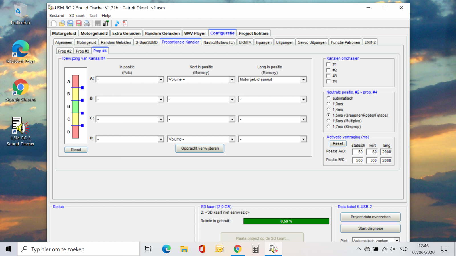

    Hallo
    Er zijn twee opties, of "geluid starten" aanvinken zodat het start wanneer je gaat rijden, of niet aanvinken en dan via een prop kanaal aan / uit zetten.
    Ik geef voor keur aan de tweede optie zodat je het motorgeluid kan starten bij stllstand

    @Modeltrucker93
    Top, bedankt !
    @Leon1965
    Klopt heb ik ook zo gedaan.
    Voor nu wat basisinstellingen gedaan zodat ik wat kan proef rijden, als alles werkt (ook de beide aanhangwagens goed volgen in de bochten en rechtuit) kan alles weer uit elkaar om gespoten te worden.
  4. Leon1965
    Leon1965
    Lid geworden:
    21 jul 2019
    Berichten:
    1.919
    Locatie:
    Utrecht
    ik heb het bijv op prop kanaal 4 gezet met volume regeling..dit is op een USMC maar de SFR zal niet veel anders zijn
    Laatst bewerkt: 7 jun 2020
