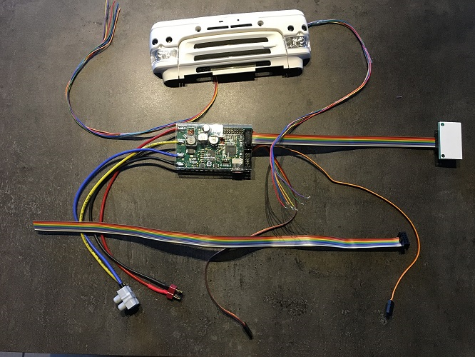

    Hallo,ik heb mij een Beier SFR-1 aangeschaft met printverlichting van RCLab daar zit een flat cable in met 10 kleuren,is het gelijk waar je de bedrading aansluit op een ak-8 aansluiting ?
  20. Vandenbussche Willy
    Vandenbussche Willy
    Lid geworden:
    12 sep 2020
    Berichten:
    46
    Locatie:
    Asse
    een aansluitplan heb ik niet
