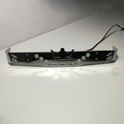

    Deze zonneklep is vermoedelijk 5 volt ook nog eens. Dus je zult weerstanden moeten toevoegen. Waar zijn de 3 draden voor? Vermoedelijk 1 plus en 2 groepen lampen. Deze kun je wel aansluiten op de AKL bij de betreffende groep die je wilt en de plus bij de plussen. Dim en groot licht of stads etc. Werkt hetzelfde als de chineze bumpers. Maar je moet wel weerstanden toevoegen.
  2. Vandenbussche Willy
    Vandenbussche Willy
    12 sep 2020
    46
    Asse
    ik heb die aangesloten als test op de ontvanger op kanaal drie via knuppel en ik zie dat er vier standen zijn:
    stand 1 alles brand ,
    stand 2 zijlichten alleen ,
    stand 3 middelste alleen
    stand 4 ronde alleen ,
    alles brand maar zeer fel.

    Er zit een signaaldraad bij zo te zien om van modus te kunnen veranderen. Oplossing is al benoemd : op een servo uitgang zetten van de Beier
    Mark300 vindt dit leuk.
  4. Vandenbussche Willy
    Vandenbussche Willy
    12 sep 2020
    46
    Asse
    Is er geen mogelijkheid om die aan te sluiten op de AKL-8-W ?
  5. Modeltrucker93
    Modeltrucker93
    18 aug 2013
    664
    Utrecht
    Nee. De akl-8 schakelt alleen min draden. Signaaldraad kan je daar niet op aansluiten

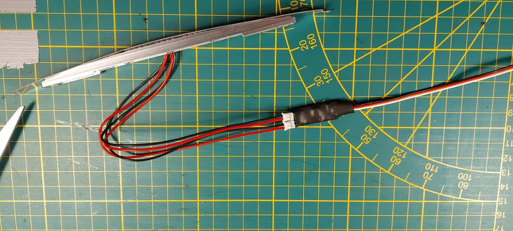

    Goedemiddag kan ik dit rechtstreeks op de ontvanger aansluiten. Is van ali. Heb zelf een carson reflex stick ontvanger. Of moet er nog een weerstand tussen. Groetjes Hans 20220325_200102.jpeg 20220325_214103.jpeg
  13. Mark300
    Mark300
    24 mrt 2011
    650
    Nieuw-Beijerland
    Er zit een stekker aan die in de ontvanger kan.
    Je kan het proberen.
