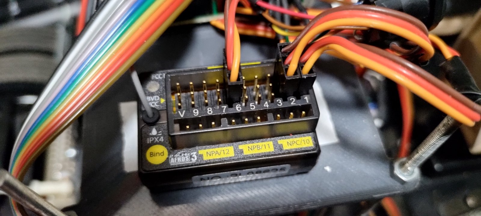

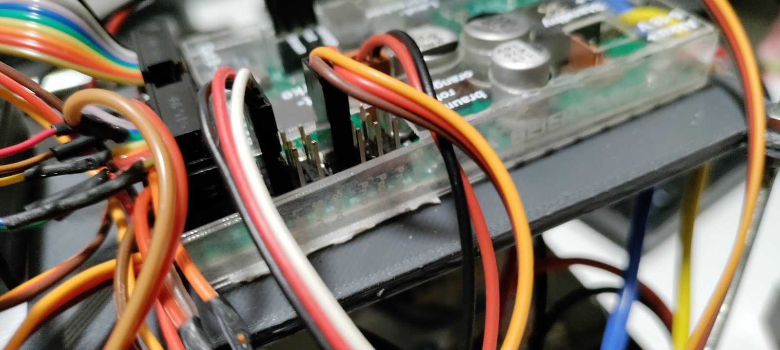

    Dat patch kabeltje zit in de Beker op de aansluiting waar "Prop 6" bij staat. In de ontvanger heb ik hem in kanaal 6 geprikt. Weet niet of dit laatste huis is.
    In de zender heb ik inderdaad de functie ook toegewezen aan de schakelaar.

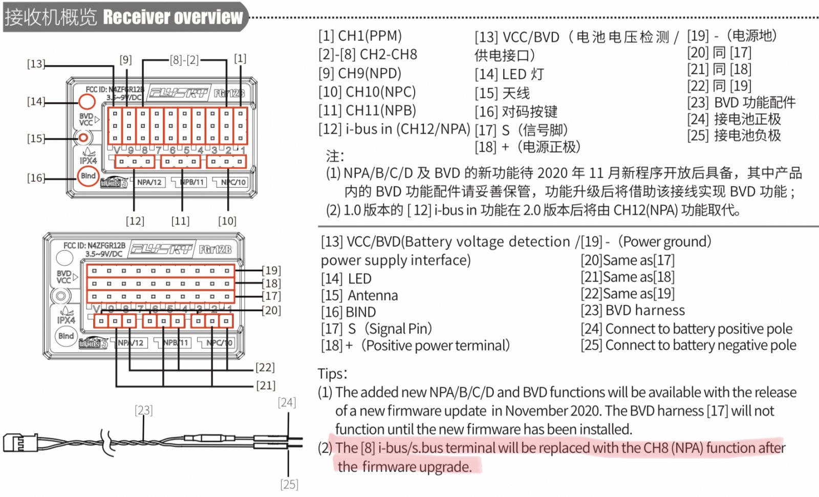

    Bij Jeti zijn het specifieke aansluitingen voor Sbus. De kleinere ontvangers gebruiken daarvoor het laatste kanaal, de grotere hebben er een aparte aansluiting voor.
    Zou bij deze zender ook zo maar kunnen dat er een specifiek kanaal voor Sbus gebruikt moet worden op de ontvanger.
    Hij zegt in de video dat kanaal 8 op zijn ontvanger (8 kanaals) voor het S bus signaal is.

    Ik zag dat er vermoedelijk nog iets niet goed stond, heb het volgende ingesteld en de patch verplaatst naar NPA/12, leek mij logisch. Maar nu knippert er continu een blauw lampje op de Beier-SFR1

    Bij Sbus moet blauw lampje knipperen.... In de gebruiksaanwijzing staat precies wat de ledjes betekenen. Dat kun je beter zelf nalezen dan.
    Wat is NPA12? de meesten van ons kennen je zender niet. Kanaal 12?
    Staat er niet in de gebruiksaanwijzing ergens wat je Sbus aansluiting is op je ontvanger? Dat moet toch niet zo moeilijk zijn?

    Volgens bovenstaande zou het uitgang 8 moeten zijn (even van uitgaande, dat je de firmware hebt geüpdatet ?
    Ook zal je deze functie ergens in je zender moeten activeren, daar dit standaard een servo signaal zal zijn.

    S-bus kanaal is nog steeds twaalf op de ontvanger. Als ik daar de S-bus kabel in prik gaat het blauwe lampje op de sfr knipperen. Dit zou betekenen dat er een juiste S-bus verbinding is. Haal ik de kabel er uit stopt het met knipperen en is deze uit. Het zelfde als ik de kabel in een ander kanaal van de ontvanger prik.
    Iets anders dat opvalt is dat als de S-bus kabel aansluit op kanaal 12 en dus het blauwe lampje knippert (juiste S-bus verbinding) het geluid heel zacht wordt. Haal ik de kabel weer los dan heb ik vol volume.
    Ik snap het niet meer. Ik vermoed dat het probleem in de beier zit.

    Dan is het dat ze na de update die Sbus naar die NPA aansluiting verhuisd hebben.
    Het moge duidelijk zijn, dat de Sbus in elk geval werkt.
