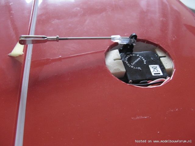

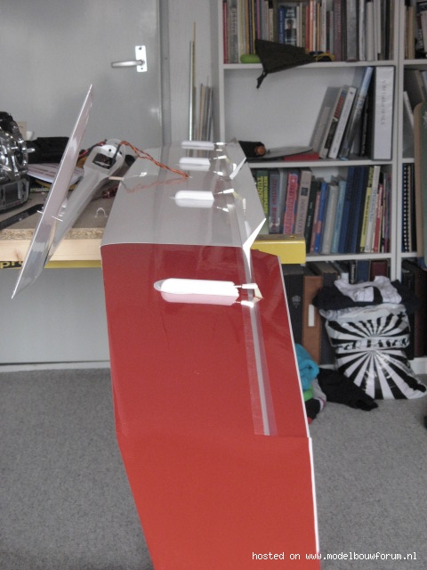

    De aansturing van de rolroeren en flaps heb ik als volgt gemaakt:
    [​IMG]
    Plastic kapje (zat uiteraard ook bij de kit) eroverheen en de veel te dure tape geplakt
    [​IMG]
    De kapjes heb ik vastgelijmd met UHU POR. Deze lijm is eigenlijk bedoeld voor piepschuim toepassingen, maar plakt op dit soort plastic ook goed. En als het eens los moet kan je het vrijwel zonder schade loskrijgen. De plakresten krab je er dan zo af. Voor dit soort kapjes zit het vast genoeg.
    De uitslagen krijg ik niet overal groot genoeg. Voor het hoogteroer wordt 11-15 mm aanbevolen voor up en down. Up haal ik 11 mm, down slechts 9. De aanstuurarm zit op het binnenste gat van de schommel, op de servoarm kan ik niet verder naar buiten omdat de boel dan uit gaat steken buiten de huid en de uitslag van de servo staat op 150%. Meer kan ik echt niet doen. Ik heb de flaps maar iets meegemixed met het hoogteroer. Ik ga ervan uit dat het vliegtuig met deze uitslagen zeker te vliegen is, mocht het voor mijn gevoel te weinig zijn kan ik later altijd nog kijken of ik het constructief aan kan passen. Voor het richtingroer wordt 33-37 mm aanbevolen, hier haal ik slechts 27 mm. Het roer (/aansturing) lijkt aan één kant fysiek niet verder te kunnen. Ook dit kijk ik even aan met vliegen. Bij de rolroeren en flaps haal ik wel de aanbevolen uitslagen.
    Ik ben nu ook heel blij met mijn MX16 zender, daar zitten al allerlei ingebakken mixers in waar je heerlijk mee kunt spelen. Helemaal leuk. De butterfly ziet er heel bruut uit:

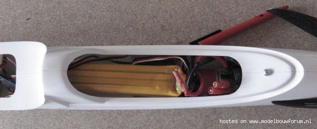

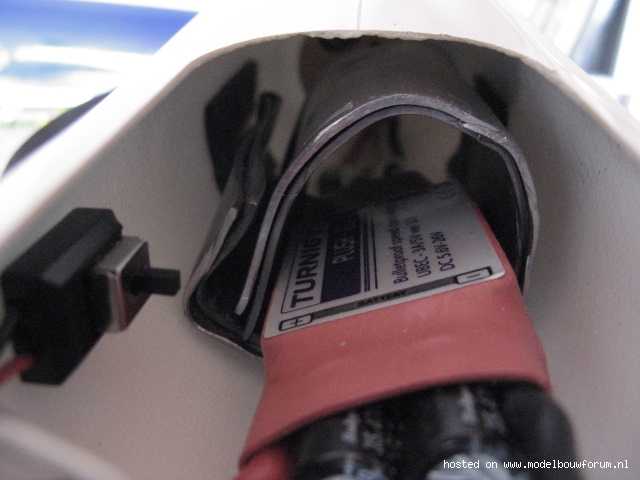

    Hmmm, kleine tegenvaller. De kist blijkt toch nog staartlastig te zijn, had ik niet verwacht. Met de accu achter de ESC komt het zwaartepunt voorbij de 12 cm, met de accu plat op de ESC ligt het zwaartepunt op ca 11,5 cm. Aanbevolen is 10-10,5 cm.
    Vraag: kan ik de accu plat op de ESC leggen? Lijkt me niet handig ivm koeling. Motor zal een kleine 40A trekken, ESC is 60A, accu is 3200 mAh 15-25C. Lucht kan aardig langs de zijkant van de ESC stromen, maar niet over de platte kant. Als dit niet kan moet de accu een stuk naar achteren (achter de ESC, is eigenlijk beter en praktischer), maar dat betekent wel een stapel lood in de neus. Maar als dat moet dan moet het.

    Tja, bij mijn zwever zit de accu ook gedeeltelijk op de regelaar. Ik zou in jouw geval de accu er ook gewoon op zetten. Met de vermogens die jij op de prop los laat zit je met 30sec op een "comfortabele uitgangshoogte".
    Het wordt allemaal niet zo heel warm. Je kan altijd nog de accu terug schuiven en lood toevoegen. Dat laatste is trouwens wel erg hatelijk bij een electrozwever....

    Met de accu helemaal voorin geschoven (op de regelaar) had ik 180 gram lood nodig, met de accu achter de regelaar minimaal 250 gram. Ik heb toch voor de laatste optie gekozen om meerdere redenen:
    - De accu helemaal voorin paste allemaal zeer nauw, accu moeilijker te verwijderen voor laden.
    - Ik zou met de accu op de regelaar een constructie moeten maken die voorkomt dat de accu naar voren tegen de draaiende motor kan schuiven. Ik kon zo snel niets afdoende verzinnen.
    - Met de accu voorin zou er nog lood achter de accu geplaatst moeten worden. Dit zou demontabel moeten zijn omdat anders de accu niet uit de neus geschoven kan worden. Demontabel=vergetabel (en dat kan vervelende gevolgen hebben).
    Maar dan: hoe fixeer je een brok lood voorin de neus, ook zonder dat het los kan schieten (in de motor...)? Ik heb een flinke plak gemaakt die ik om de regelaar heb geschoven. Hij wordt zo naar voren tegengehouden door de fixeerlijm van de motordraden. Het zit zo klem dat het ook niet zomaar naar achteren schuift. Voorlopig 280 gram gebruikt :oops: (iets meer dan 250 gram omdat het niet helemaal voorin ligt).
    [​IMG]
    De accu kan nu mooi rechtop in de romp staan en is makkelijk verwijder(/wissel)baar.
    [​IMG]
    Totale gewicht komt nu uit op 3114 gram. Is helaas voor een aardig deel lood, maar is wel ruim binnen de opgegeven waarden van de fabrikant (3-3,3 kg). Ik moet er maar tevreden mee zijn.
    Waar ik overigens erg blij mee was: de uitslagen voor beide rolroeren en voor beide flaps waren meteen al helemaal gelijk. Dat betekent dat de roerhoorns mooi gelijk waren ingelijmd links en rechts. Viel me erg mee. Zo hoef je niet nog eens elektronisch te compenseren voor mechanische onvolkomenheden. Ook differential hoefde weinig te worden geprogrammeerd, de off-center nulstelling van de servo's namen dit bijna geheel voor hun rekening.
    En dan is hij nu echt helemaal klaar voor zijn eerste vlucht :D!

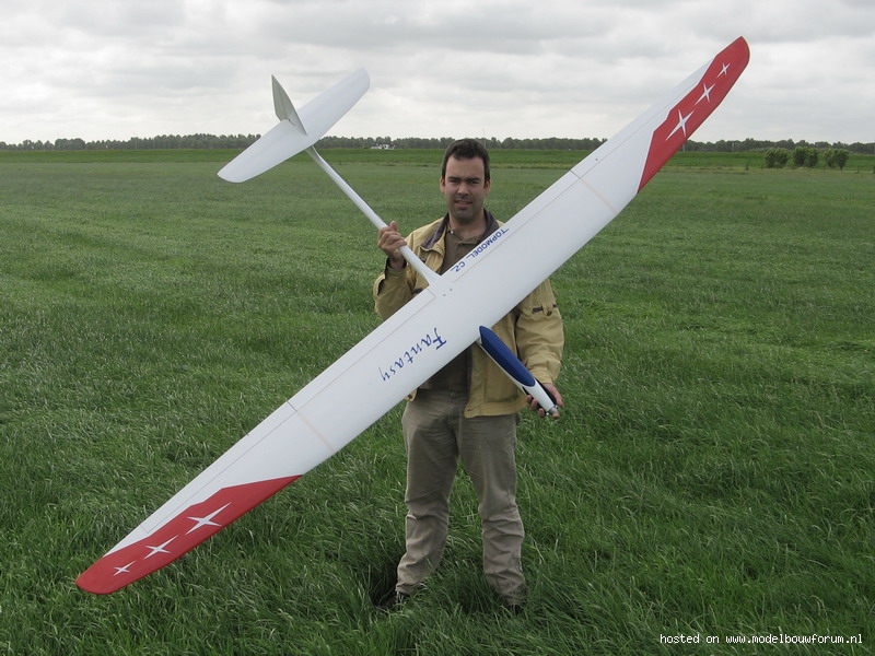

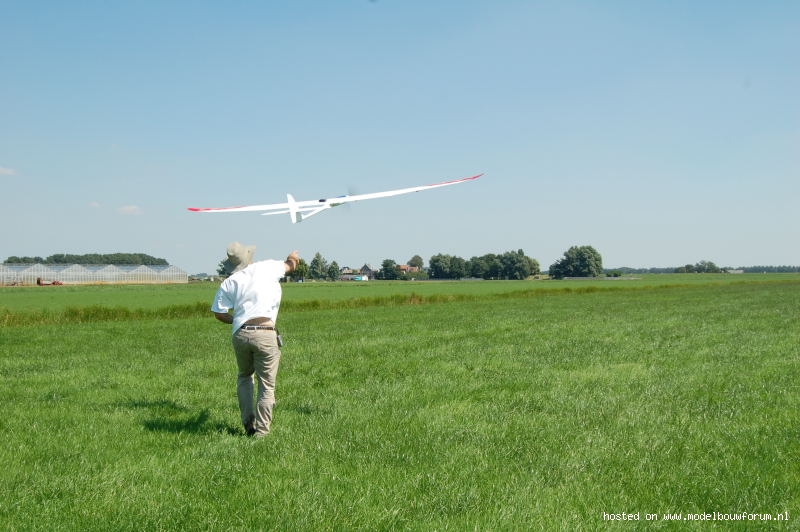

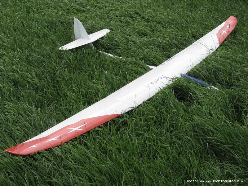

    Zoals gezegd heeft de Fantasy gevlogen. Het ging even snel voor het werk. Ik weet het, niet helemaal de juiste manier, maar vooruit.
    [​IMG]
    [​IMG]
    Een collega heeft me vergezeld en heeft geholpen met het weggooien. Range test was goed. Na een laatste controle van de roeren moest het dan maar gebeuren. Half gas, mijn collega gooide de fantasy goed weg. Eerst even voelen of alles goed aanvoelt, dan het gas driekwart open voor een meer dan comfortabele klim. Op zo’n 150 meter het gas uit en hij zweeft. Hoogteroer had nauwelijks trim nodig, wel wat op rol (zal deels komen door de flycam op de tip). Jeetje, wat zweeft dat! Ongelofelijk. De fantasy reageert prima op de controls. Wel mag er nog wat meer richtingroer worden meegemixed. Autoriteit op hoogteroer lijkt genoeg ondanks de net iets te kleine uitslagen. Snelheid oppikken gaat heel makkelijk. De tweede klim heb ik het gas vol opengedraaid. Niet te geloven, hij gaat bijna vertikaal. Helaas heeft de vario niet gelogd, ik had graag de klimrate gezien (volgt nog wel). Even wat gespeeld met de diverse flap settings, ging allemaal prima. Ook de butterfly doet het goed. Ik mag nog een haartje meer hoogte meemixen, maar er was nu al goed mee te landen.
    Mijn collega had wat moeite met de camera. Er zijn stukken niet gefilmd die wel gefilmd moesten worden, en daar tussendoor nam de camera op. Hierdoor zijn misschien wat mooie beelden gemist, maar onze reacties op de enorme klimcapaciteit zijn wel prachtig vastgelegd. Kijk maar naar het filmpje.
    Donderdag wordt het heel mooi weer, dan gaan we de fantasy wat meer uitgebreid aan de tand voelen (en de vario wat uitgebreider proberen). De eerste indruk is in ieder geval zeer goed.

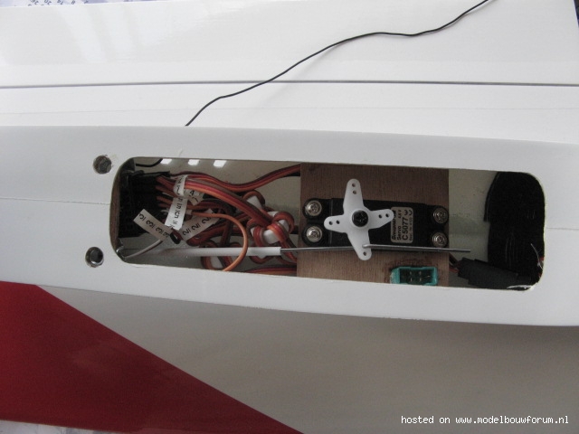

    Die nummers op de servokabels zoek ik al langer .
    [​IMG]
    Heb een houder (3M) voor de rolletjes maar de nummers raken op .

    Hier was de knuppel nog niet eens helemaal onderin. Als je aan komt vliegen en je zet de flaps goed uit is het net of je tegen een muur opvliegt. Alle vaart is in één keer weg. Toch valt hij niet meteen uit de lucht als je de flaps weer langzaam ophaalt, kist is erg goedmoedig.
    Dat maakt het juist zo grappig. Ik heb me bescheurd tijdens het monteren om onze opmerkingen en oprechte verbazing.
    Ik heb ook zo'n houder met 9 rolletjes, gekregen van een vriend van me. Ideaal systeem. Geen idee waar je dit kan kopen.
