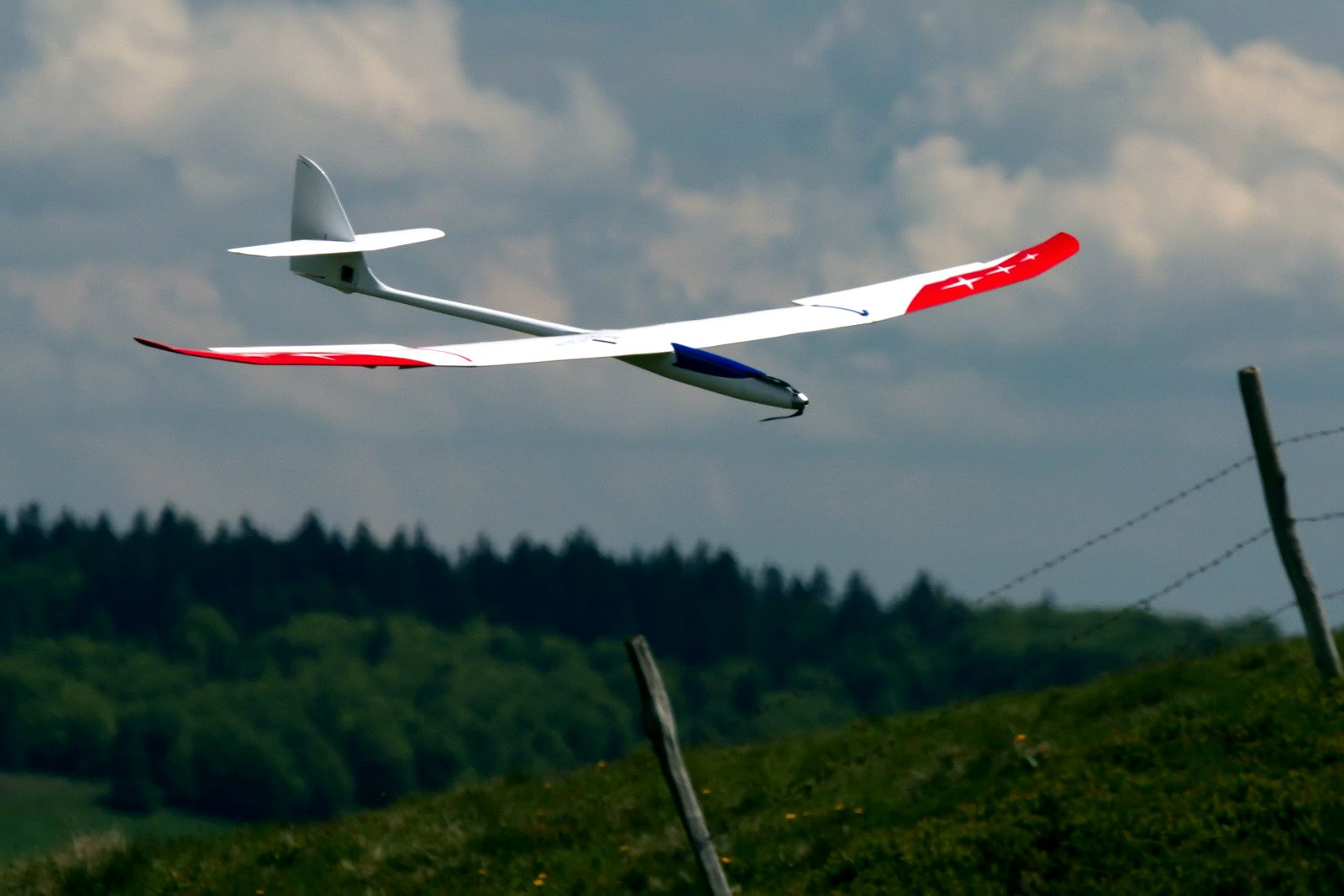

    En vandaag de tweede vlucht, do i say more :yes:.

    Tsssssss klein rot snottebelletje :koud:

    De Fantasy mocht natuurlijk ook weer mee op de Vogezentrip. Blijft een prima kist. De laatste dag, op het einde, hebben we nog een befaamde stofzuiger meegepakt. Zo, wat ging dat hard omhoog. Op een gegeven moment flink de neus naar beneden gezet, lekker zoeven en toen een kwartiertje rondjes gedraaid op dezelfde hoogte, wat een feest!! Heerlijk.
