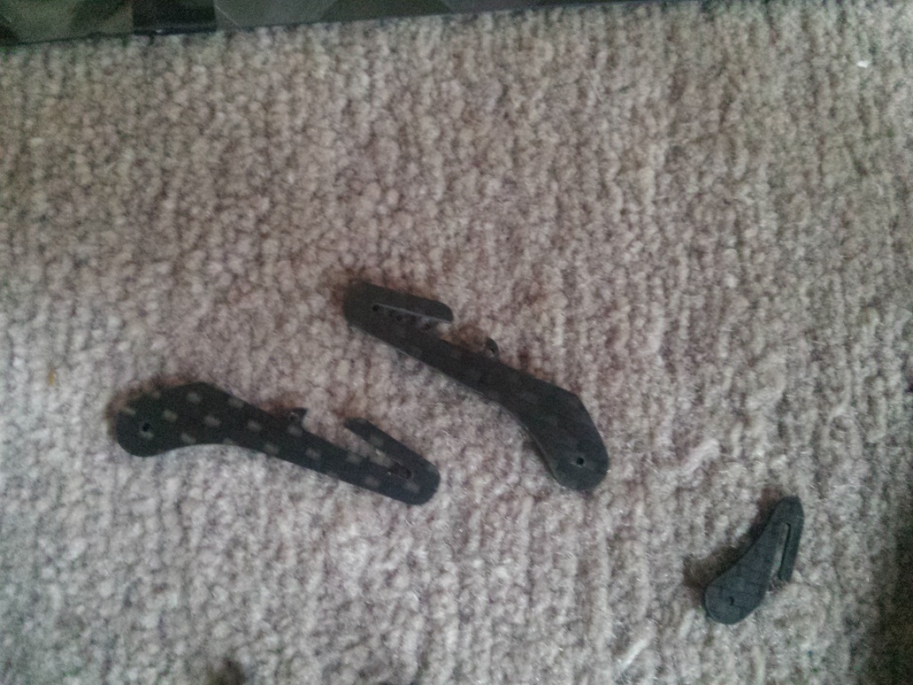

    Nog altijd geen vliegweer dus maar aan de slag met mijn nieuwe vlieger, loop gelijk tegen een probleem op, de hoorntjes die meegeleverd zijn, hoe moeten die gemonteerd worden? zie foto.
    Mvg John

    Ik zou denken dat ze om het roer heen moeten en dan voor dat kleine pinnetje een gaatje boren in het roer.
    Verlijmen met de groene UHU Endfest.
    Maar zit er geen gebruiksaanwijzing bij?
    GJ

    Helemaal correct, heb vandaag dit geheel nog eens bekeken en inderdaad ze moeten om het roer heen, dit ook om de stevigheid te behouden.
    Al met al, hij vliegt dadelijk toch behoorlijk snel en om flatteren te voorkomen.....
    Mvg John
