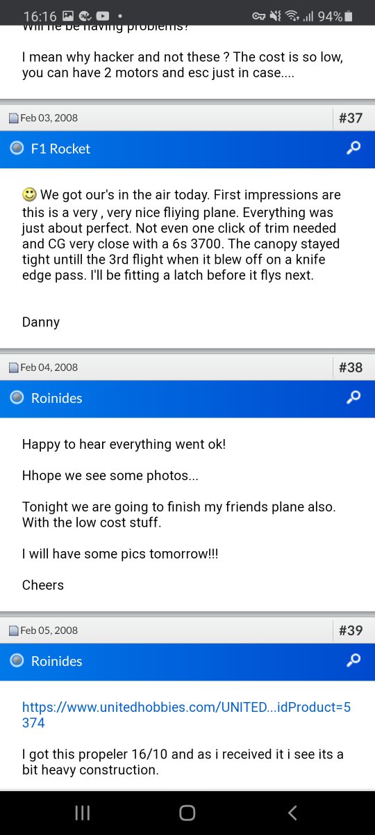

    Zie nog de cockpit van mijn sukhoi voorbij vliegen in mijn herinnering. Uiteraard de maiden. Daar had men magneetjes ingeplaatst bij sebart. Toen de nieuwe binnen was hier meteen 2 lipjes aangemaakt. Daar kwamen links en rechts in de romp 2 m3 boutjes door. Nooit weer last gehad. Op mijn grotere sukhoi zat een lange pin die dwars door de romp heen ging. Aan het uiteinde zat 10mm draad ongeveer. Werkte prima

    Het is slecht te zien zo. Maar daar vielen de Lippen van de cockpit in. Succes. Weet zeker dat jij met een mooie oplossing komt Screenshot_20200915-010044_YouTube.jpg

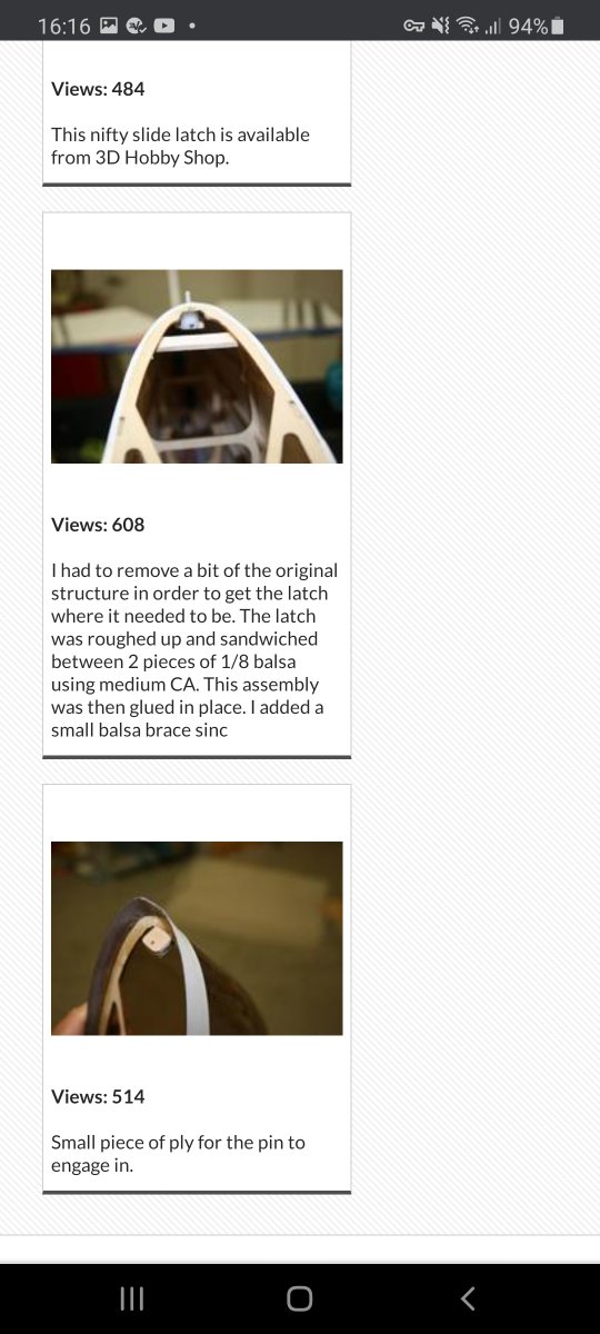

    Voorkant-kapje Calmato Sport.. laagdekkert... heeft ook twee van die lippen.
    Weerszijden van de romp gaat er een boutje door...
    Bij de Kaos-kap wil ik eigenlijk een snelle check kunnen doen zonder boutjes...
    Dus een snelsluiting... mehhhh... nog effe gisten... gisten kost tijd...

    Sterke magneten een idee
  14. Arnoud Snel
    Arnoud Snel
    24 apr 2008
    1.684
    Onbekend
    Magneten kan prima bij elektro.
    Bij brandstof rammelt het door de trillingen los.

    Magneten ging niet prima ivm luchtstroom. Kap waaide omhoog. Was 1 berg snippers. Bij een umx gaat dat idd prima. Niet op 6s. Als je ze zo sterk maakt dat ze blijven zitten is de kans op schade met loshalen van de cockpit groot. Gewoon borgen dmv één of ander.

    Kap aan de voorzijde met een pen, aan de achterzijde met magneten. Laat niet los, zit bij mijn edf jet (6s) ook op deze manier, nooit eraf gekomen. Kap wordt door de luchtstroom dichtgedrukt, dat is de truuk.
    Bij brandstof werkt dat principe niet door de trillingen.

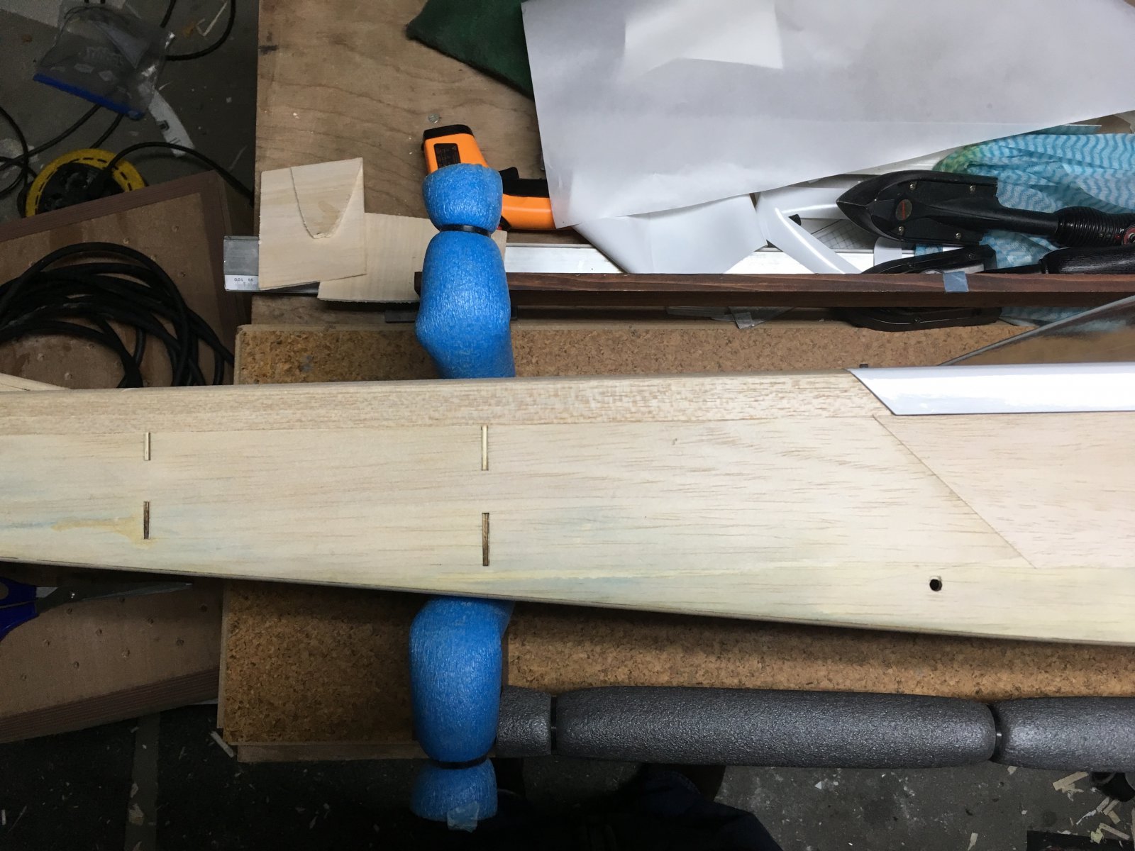

    met een snerp... en het rammelt uiteen...
    Dat spantenmateriaal is zo flexibel... maar ultra licht... wat buigt breekt niet...
    De kap op de Kaos zit vast met twee stiftjes... die schieten niet zomaar weg...
    En de romp is zo stijf als een honkbalknuppel...
    De afschuining werkt ook niet mee... esthetisch.. met een steilere hoek kan de draai ook
    worden gemaakt... mechanisch was dat slimmer geweest...
    Maar het euvel zat hem in een pennetje dat niet vast zat aan de hevel en zo alle kanten uit kon.
    Niet deugdelijk vervaardigd... waarom maakt een fabriek dat dan nog eigenlijk?
    Gr Bas

    Zo een 3d piloot ben ik ook weer niet haha. Henri Ludwig vloog hem destijds in. Was tijdens het uit trimmen.
    Het is een behoorlijke lengte. Misschien dat het daar iets mee te maken had. Betrof bijna de halve romp. Dat de magneten zo ruimte kregen? Ik heb geen idee. Waardeloos in ieder geval
    4 maand kunnen wachten op.een nieuwe kap. De V2 is ook van magneten afgestapt en heeft een pin. Mijn E-F mxs ook.
    Die is ook licht gebouwd maar zit veeeel steviger in elkaar dan de sebart. Maar wat vliegt dat ding goed. Zo goedmoedig, heerlijk.
    Ik betwijfel inderdaad of er ergens iets kan buigen bij je Kaos.
    Wat zien we op de laatste foto trouwens?
