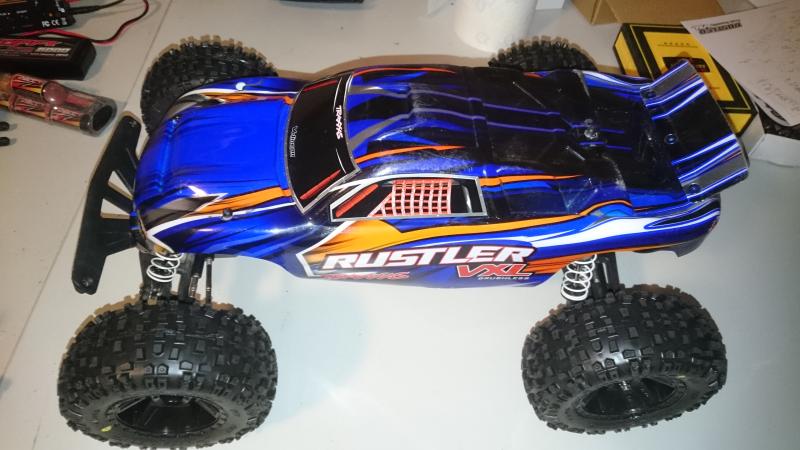

Die nieuwe RPM armen heb ik ook, doen het goed.
Zojuist de badlands erop gezet, ging niet helemaal vanzelf :)
De schroefdraad van de assen voor is te kort, heb daar nog een dikke ring tussen moeten zetten. Ook de shocks voor kwamen me nu tegen de kap aan, heb die wat moeten verzetten.
De shocks achter vind ik nog steeds erg slecht uitveren (als je de auto omlaag duwt komt ie amper terug). Kan me haast niet voorstellen dat de shocks nu al versleten zijn, heeft pas 12 charges gereden. Kan het de rubbers zijn, of misschien heb ik de arm te vast aangedraaid aan chassis?

Ziet er goed uit!
Mijne veert ook niet helemaal terug, maar volgens mij is dat ook niet de bedoeling. Als je over hobbelig terrein rijdt kunnen de wielen nog een beetje uitveren zodat je altijd grip hebt. (Ooit ergens gelezen)
Normaal zouden de draagarmen horizontaal moeten staan,gelijk met de grond.
Zo kan je inveren met een bult en uitveren met een kuil.
Vind je dit niet leuk rijden,steek dan spacers/clips bij de veren of zet de veren rechter.
Dit veranderd natuurlijk ook het rijgedrag van de wagen,ofwel meer glijden ofwel meer grip en omrollen.

Vaak worden RTR dempers niet goed gevuld, waardoor er te weinig olie in zit, of nog veel lucht in de olie.
Je kan checken of je de draagarm goed gemonteerd hebt, door de camber en steering links los te halen, schokdemper, en de steering knuckle ook.
Dus dat de draagarm alleen met de pen aan het chassis zit.
Dan zou de draagarm los moeten kunnen bewegen, dus als je hem omhoog houd zou hij vrij makkelijk naar beneden moeten kunnen vallen.
Kijk of er niet nog wat braampjes aan de draagarm zitten, aan de gaten waar de pennen doorheen gaan.
Ik ga vaak met een verzinkboor er even tegen aan, zodat alle braampjes weg zijn.
En hij moet inderdaad niet op zijn allerhoogst staan, dan kan het wiel in een kuil zakken, zonder dat je veel grip verliest, of de auto gaat leunen.

Zojuist een kort test-ritje op de oprit gedaan met de badlands .. eerste dat me opviel is dat hij nu heel snel in een bocht omrolt! Waarschijnlijk doordat ie nu veel hoger op de wielen staat neem ik aan.
Badlands hebben veel grip, dus krijg je sneller een "griproll".
Dit kun je inderdaad proberen te verminderen door hem lager te maken en de shocks schuiner te zetten.
Ja klopt. Ik heb de veringen zo ver mogelijk naar buiten en alle clipjes eraf.

Ik heb de shocks voor 1 standje rechter moeten zetten anders kwamen ze tegen de kap aan. Moet ik eens kijken hoe ik dit creatief kan verhelpen.
