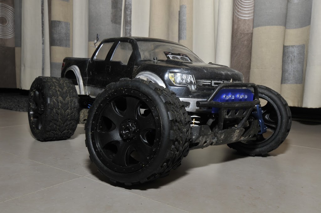

Zien er mooit uit Peter, vooral met de nieuwe velgen! Ik ben benieuwd hoe ze presteren en hoe lang ze mee gaan.
