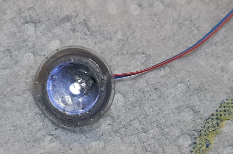

    Beugels van de searchlights afgewerkt. Ik wacht nog even met de doorzichtige plastic delen van de searchlight zelf, tot ik beslist heb of ik er een SMD-LED in plaats of niet. In elk geval zou de binnenzijde chroom (of zilver) geschilderd moeten worden voor de achterzijde op het lamplichaam gelijmd wordt. Ook het messing rooster voor aan de voorzijde moet geschilderd worden voor de montage, want het achterliggende deel moet transparant blijven.

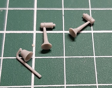

    Scheepshoorns en scheepsbel afgewerkt. (Bismarck had maar 1 dergelijke scheepshoorn, dus ik kan de mooiste kiezen. :) )

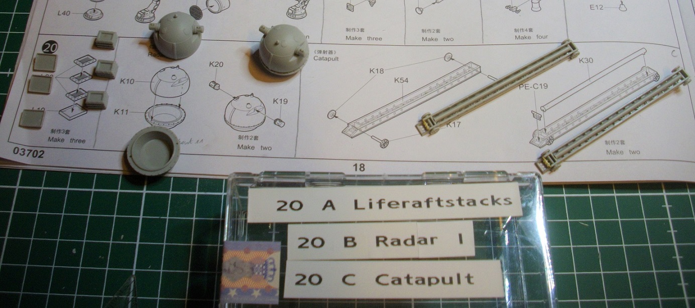

    Stap 20: alle onderdelen verzameld en het doosje gelabeld,de onderdelen opgekuist, en de liferafts per 3 op elkaar gelijmd, de sights op de radardomes gelijmd en de catapults gemonteerd.

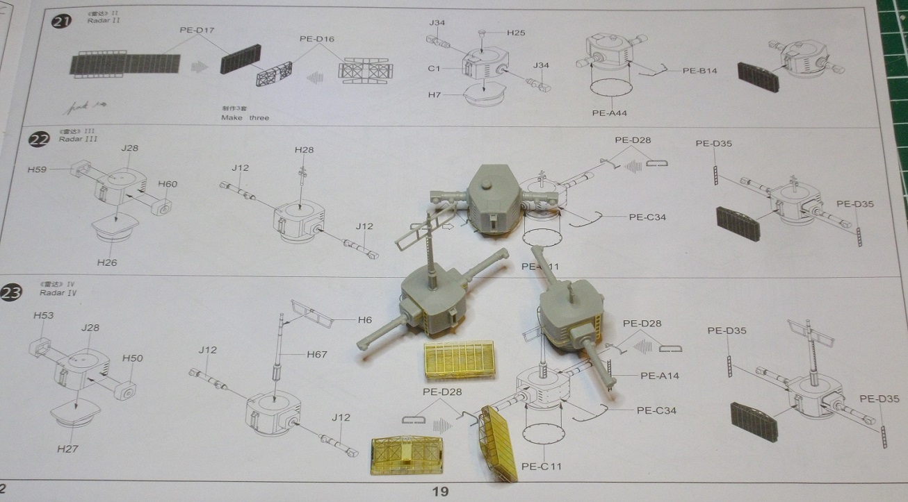

    Stap 21 Radar II
    Stap 22 Radar III
    Stap 23 Radar IV
    Alle onderdelen verzameld, de plastic onderdelen opgekuist en verlijmd met Tamiya cement extra thin, de messingonderdelen gelijmd met roze Zap.
    De matrasradars geplooid en gesoldeerd,
    maar niet aan de plastic onderdelen gelijmd omdat deze in een afwijkende kleur moeten geschilderd worden.

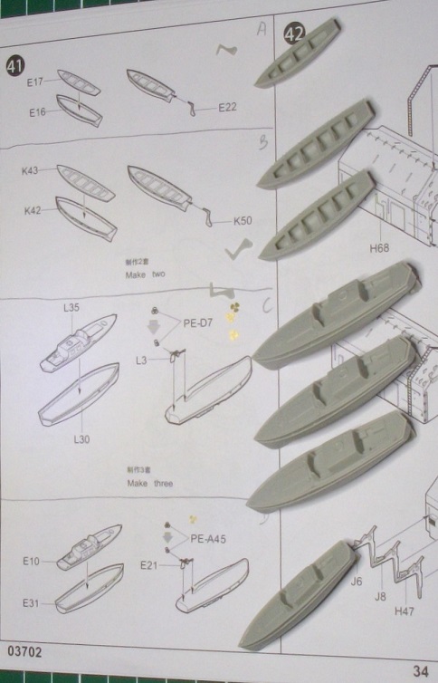

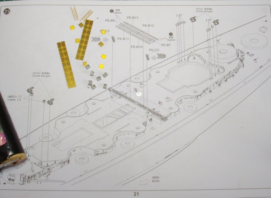

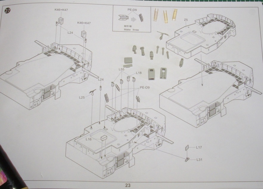

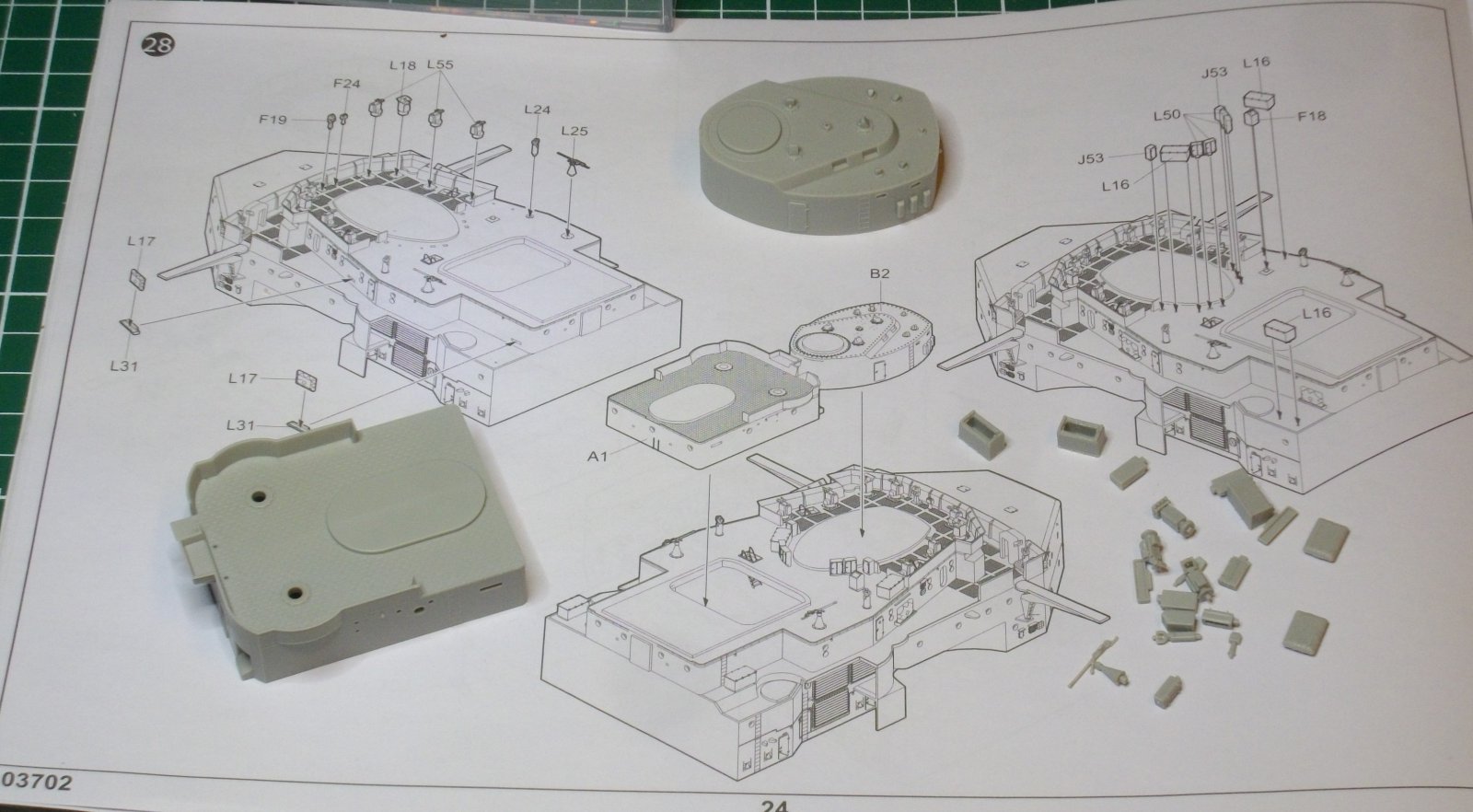

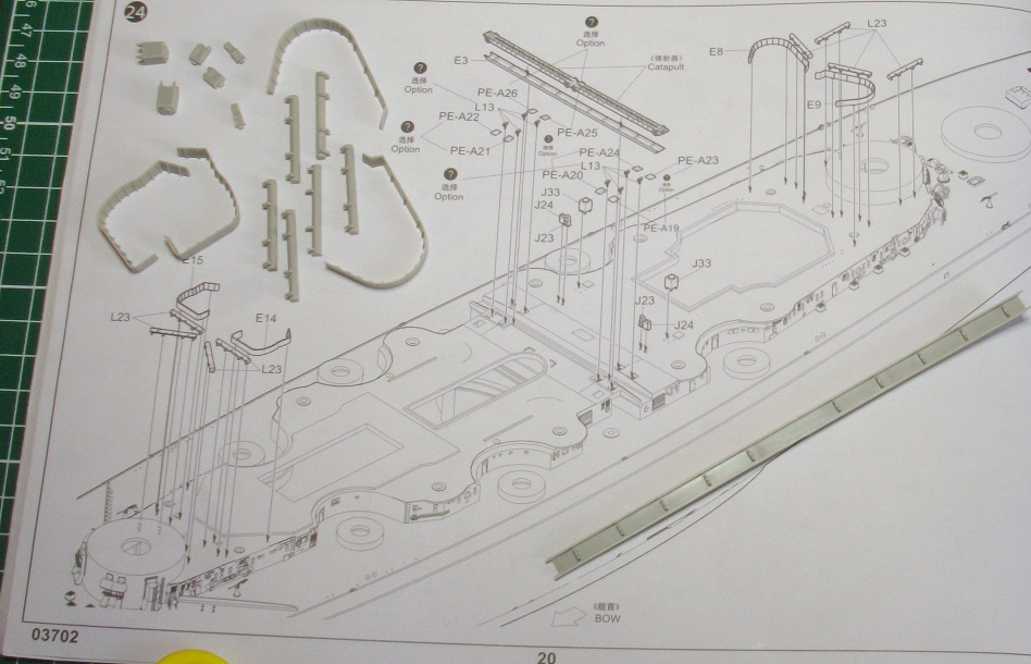

    Onderdelen voor stappen 24, 25 (dekgarnituur voor- en achter"superstructuredeck"), 26 en 27 (brugdek) verzameld in gelabelde doosjes, opgekuist en de messing trappen geplooid en montage bestudeerd.
    Veel modelbouwplezier,

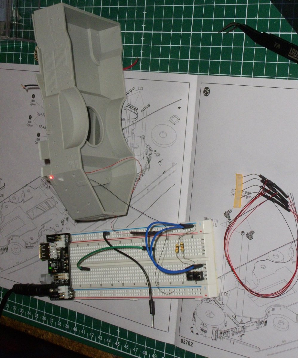

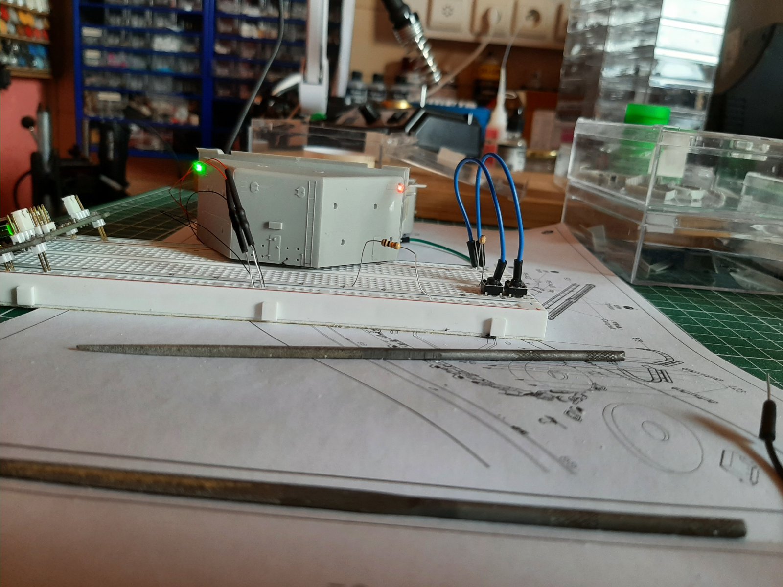

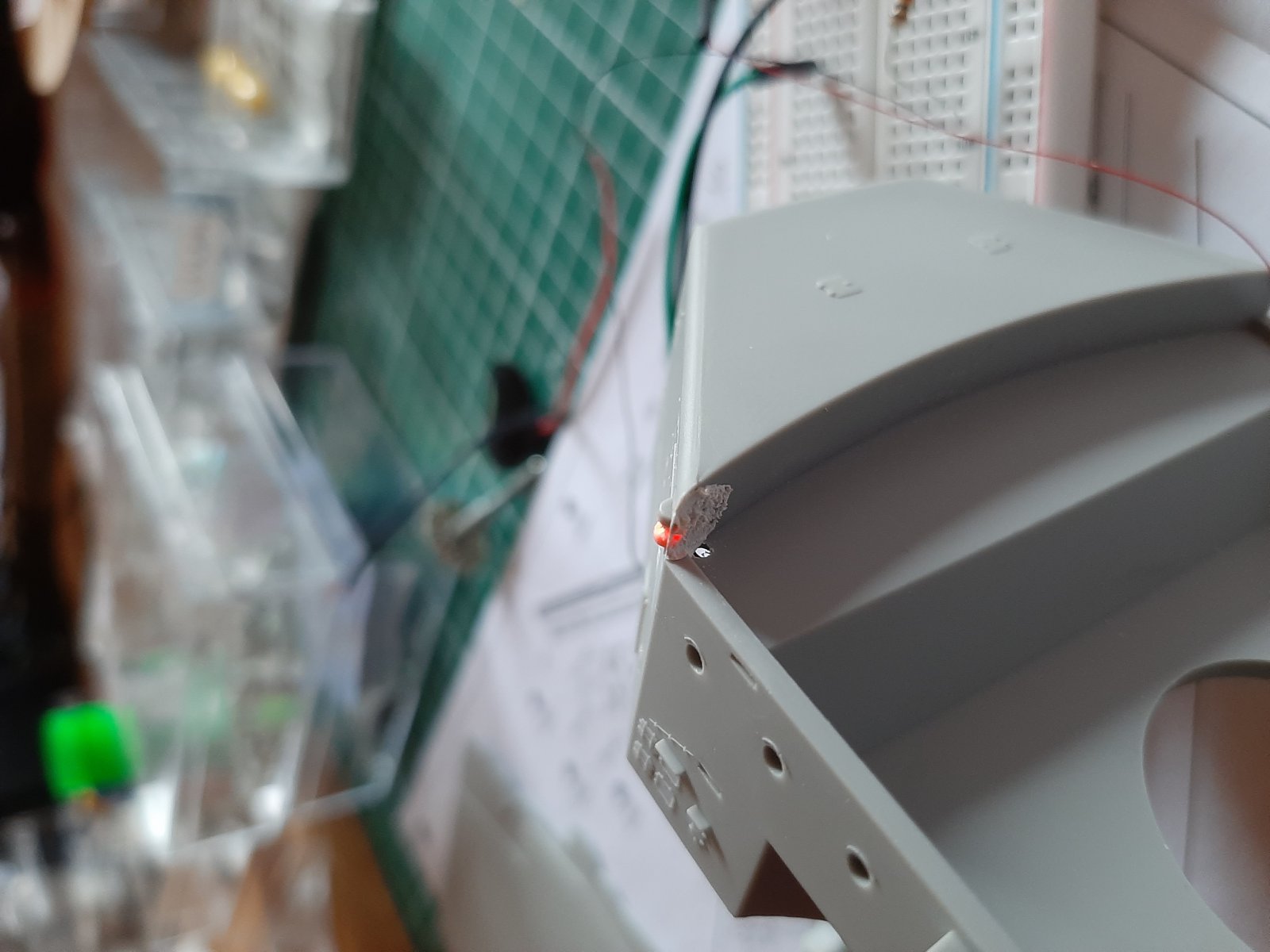

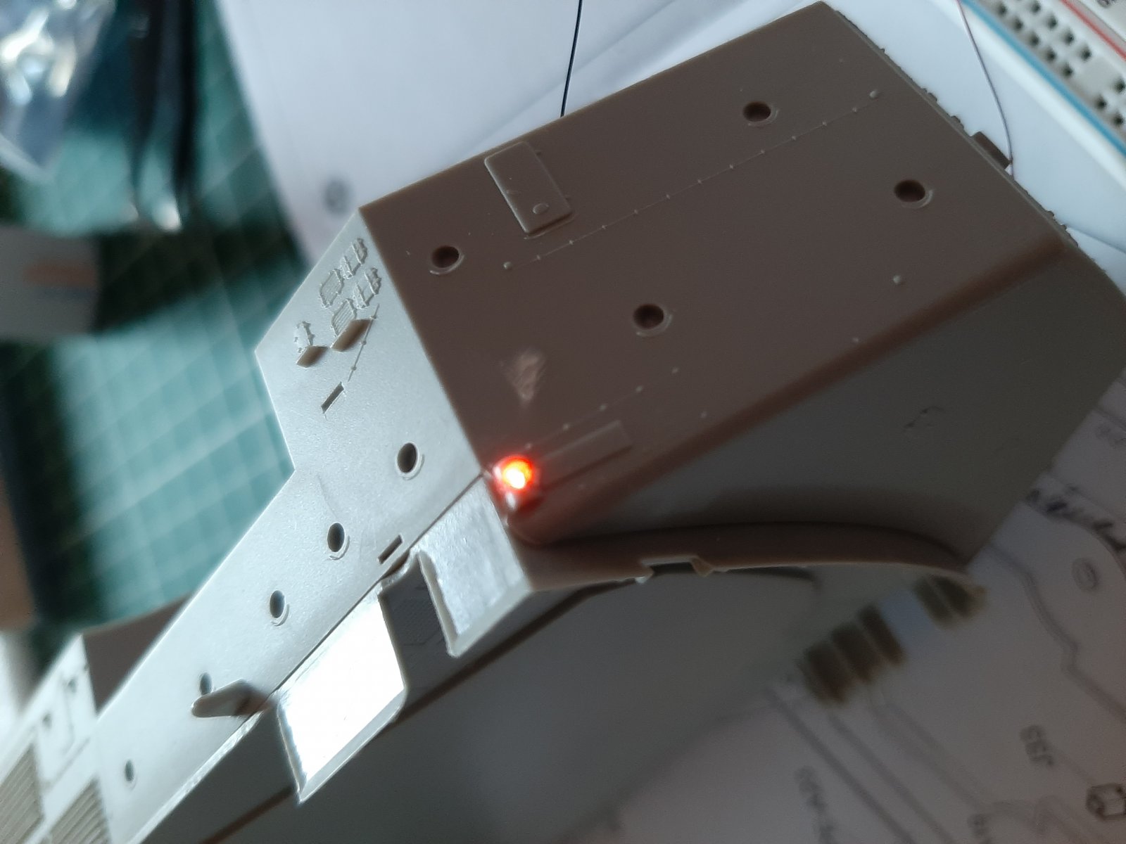

    Ledjes met secondenlijm bevestigen op een geschilderd oppervlak bleek geen succesverhaal te zijn, maar met hotglue had ik betere resultaten. Meer daarover later.
    Vermits het een varend model is had ik eigenlijk graag geen openingen in de romp of opbouw gemaakt, maar een rood letje in de captains of admirals bridge moet wel lukken.
    Navigatielichten op de lower bridge uitgefreesd en een rode en een groene 0402-led geïnstalleerd.
    Getest met de aangesoldeerde weerstand, waarvan ik de waarde niet ken (verstopt onder het krimpkousje). De lichtsterkte kan ik nog wat bijstellen door een tussenliggende weerstand te kiezen, want groen en rood licht geven bij een gelijke weerstand toch een andere perceptie.

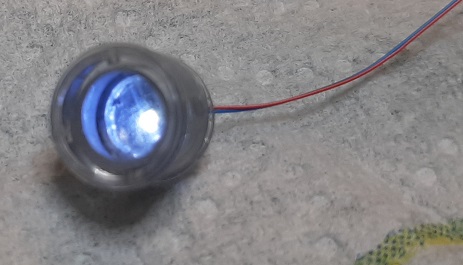

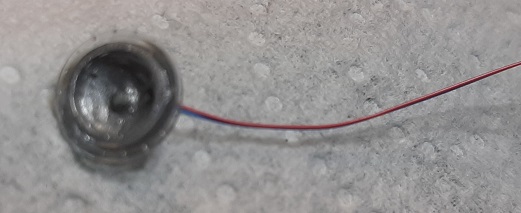

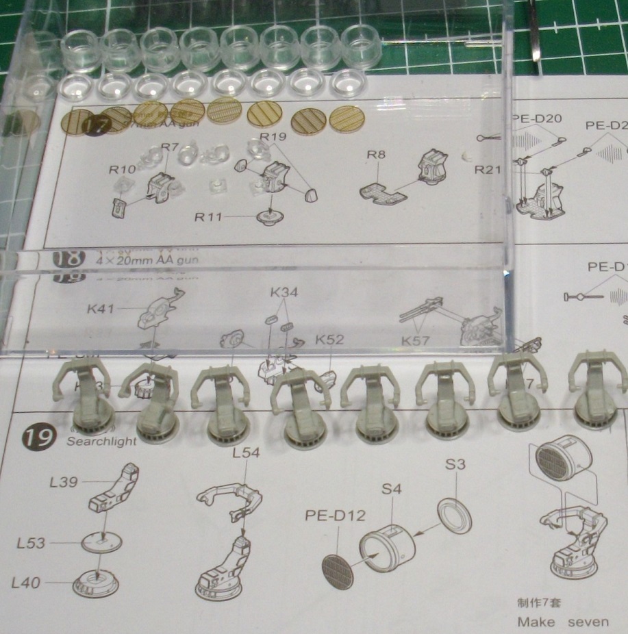

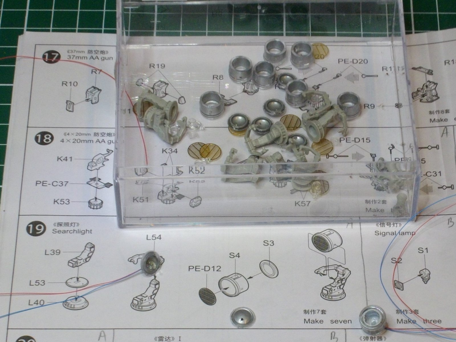

    De transparante delen van de searchlights aan de binnenzijde met aluminiumverf geschilderd en in 1 proefexemplaar een helder witte 0402-led geplaatst.
    De binnenzijde van de searchlights uit stap 19 herschilderd met enamel zilververf, want de acrylverf loste bij het inlijmen van de 0402 led.
    Licht uit
    Licht aan
    Lamplichaam geplaatst
    Alle binnenzijden van de lampen met enamel geschilderd en een 0,7mm gaatje geboord in de achterzijden voor de draaddoorvoer

    Worden de 0402-led compleet met draad geleverd?
    En hoeveel volt zijn ze?
    En waar koop je ze?
    Mvg ronald
  14. Herby63
    Herby63
    Lid geworden:
    6 aug 2009
    Berichten:
    4.580
    Locatie:
    Brugge
    inderdaad, de gekleurde zijn reeds met weerstand, de koudwitte zijn zonder, maar allen al met aangesoldeerde draden (lakdraadjes :) )
    ik vermoed 3V, met productinformatie zijn ze nogal karig in China
    Waar precies weet ik niet meer, maar op de verpakking van de koudwitte leds staan allerlei onleesbare tekens, het is Chinees voor mij :)
    Zoek bij ome Ali eens op bedrade smd-leds, je krijgt meerdere hits

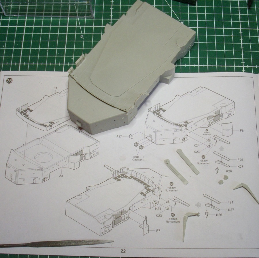

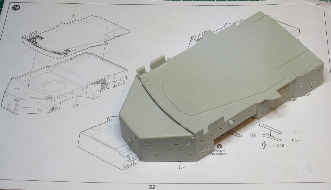

    Stap 26 onderdeel F1(upper bridge deck) passend gemaakt en verlijmd op onderdeel Z3. Daarmee zijn de draden van de navigatielichten weggewerkt.
    F1 vraagt wat aandacht om goed te passen. Er zit een lichte buiging in en de onderzijde moet achteraan iets bijgeschuurd worden om voldoende diep in de uitsparing van deel Z3 te vallen.

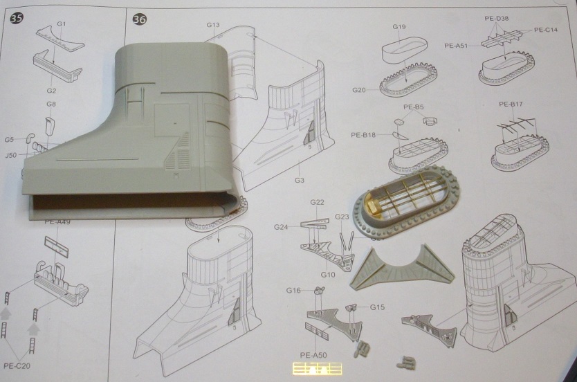

    Stap 28: Onderdelen verzameld en opgekuist

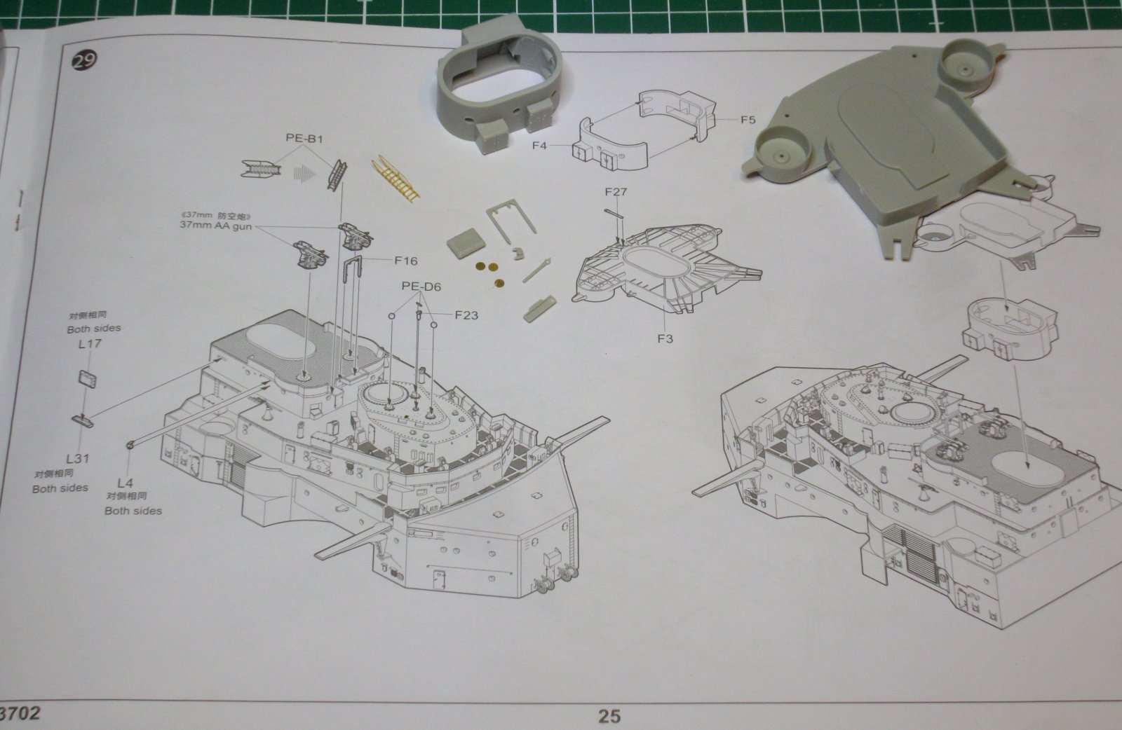

    Stap 29: Onderdelen verzameld en opgekuist en onderdelen F4 en F5 (upper mast deck level) verlijmd.
    Stap 30: Onderdelen verzameld en opgekuist en de messing korven (PE-C10) in vorm geplooid en gesoldeerd voor extra stevigheid.

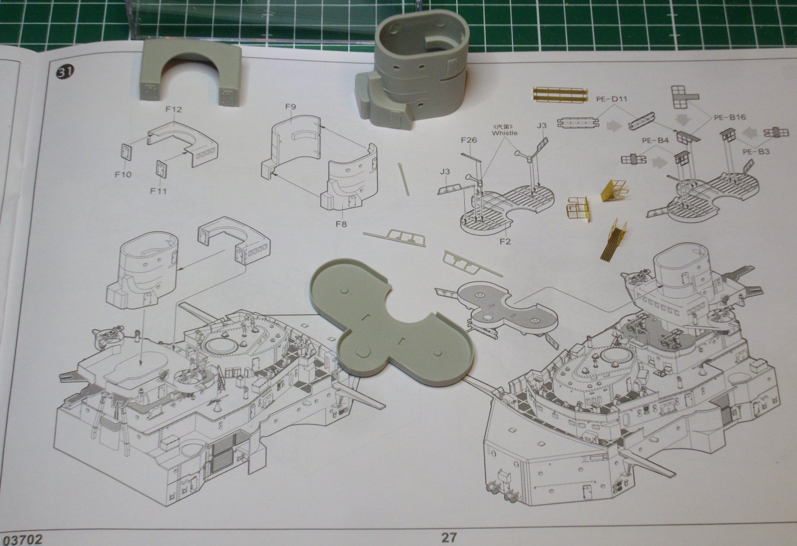

    Stap 31: Onderdelen verzameld en opgekuist en onderdelen F8 en F9 (centrale deel van de admirals bridge, lower en upper searchlight level) verlijmd en de deuren F10 en F11 aan de achterzijde van de admiraalsbrug (F1) gelijmd. Messing onderdelen in vorm geplooid.

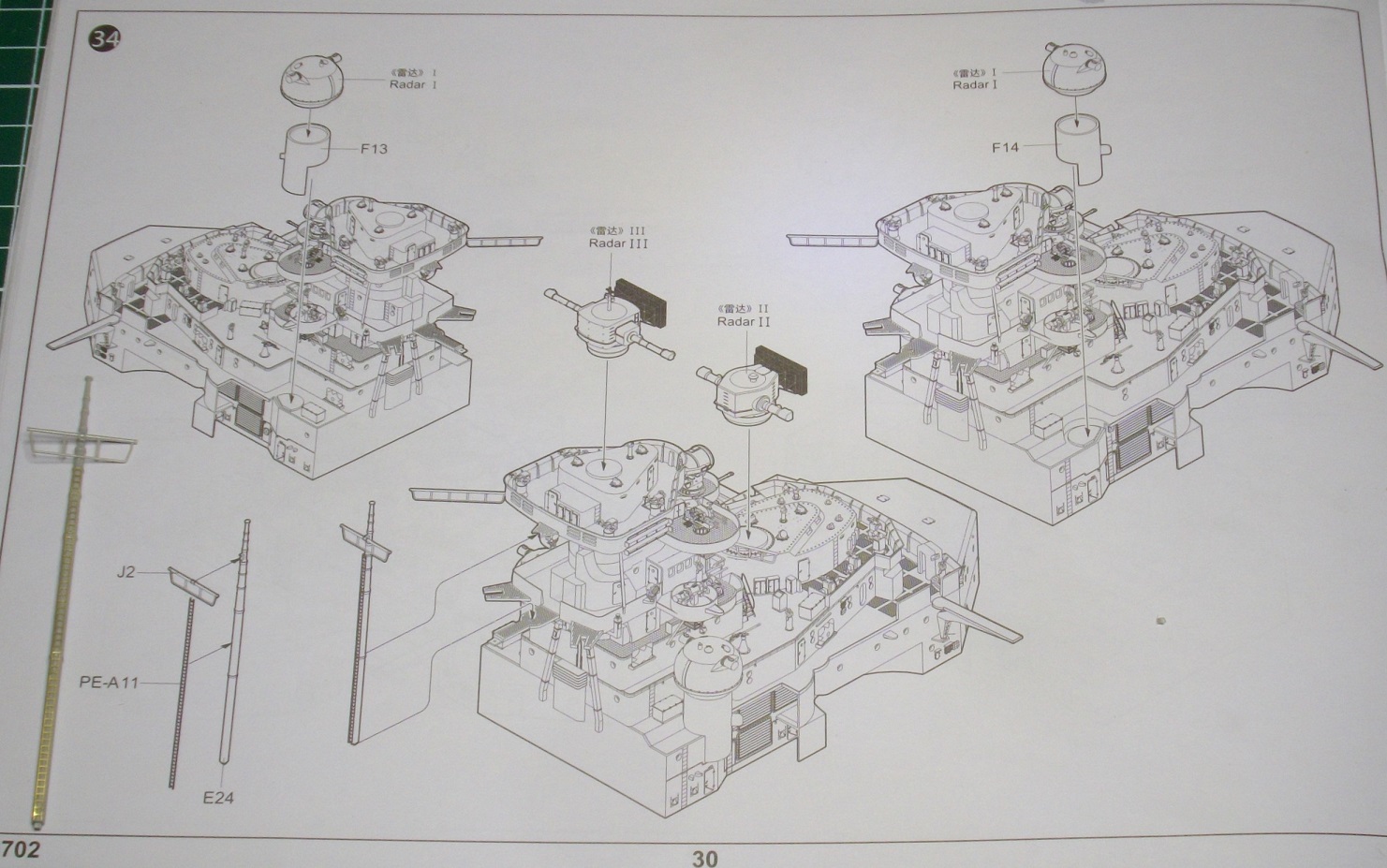

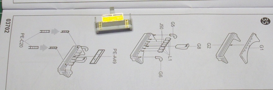

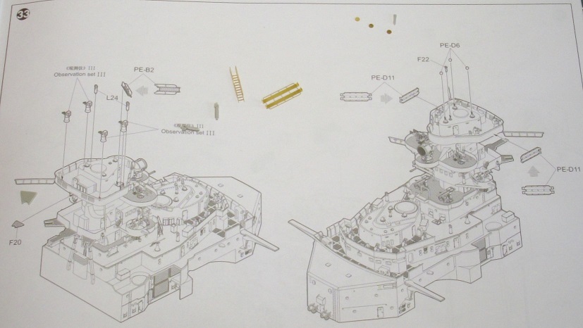

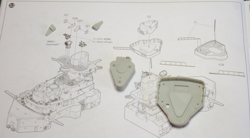

    Stap 32, 33, 34 en 35: verzamelen en opkuisen van de onderdelen, en reeds de montage als de kleur het zelfde blijft.

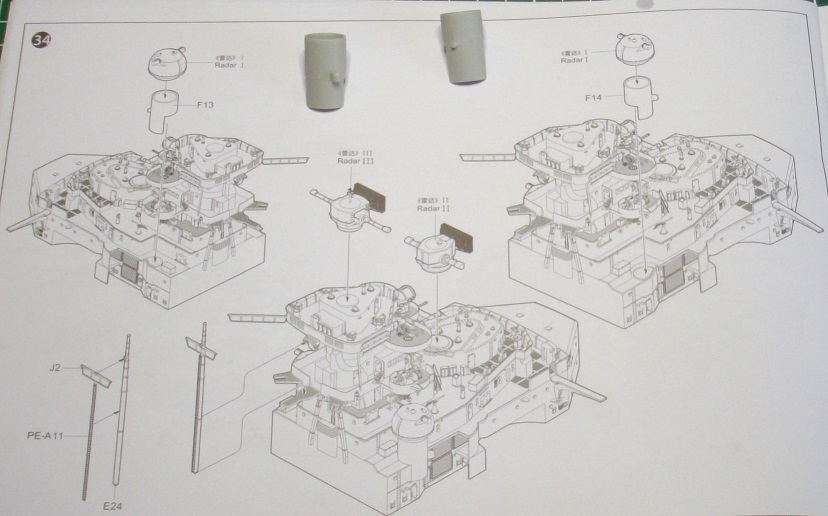

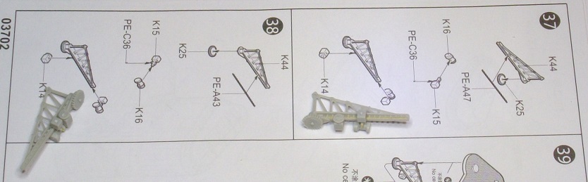

    Stap 36, 37en 38: Schoorsteenlichaam en kraantjes – Die “spider" (PE-B17) boven op de schoorsteenkap is best een uitdaging.

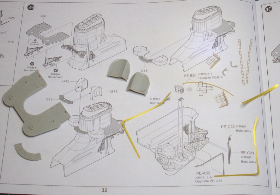

    Stap 39: Onderdelen verzameld en opgekuist en de messing korven (PE-B19 en B20) in vorm geplooid en gesoldeerd voor extra stevigheid.
    Stap 40: Onderdelen verzameld en opgekuist en de messing trapjes C1 geplooid.

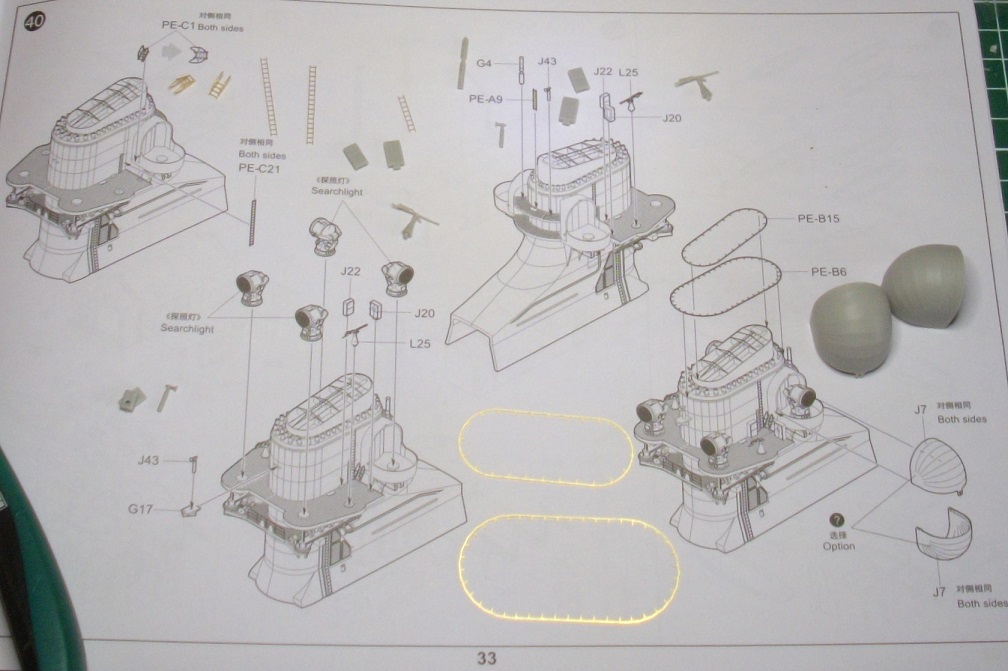

    De voormast uit stap 34 gemaakt.
    Stap 41: Onderdelen verzameld en opgekuist en gelijmd. De roeren van de roeibootjes worden pas na het schilderen van de rompjes bevestigd.

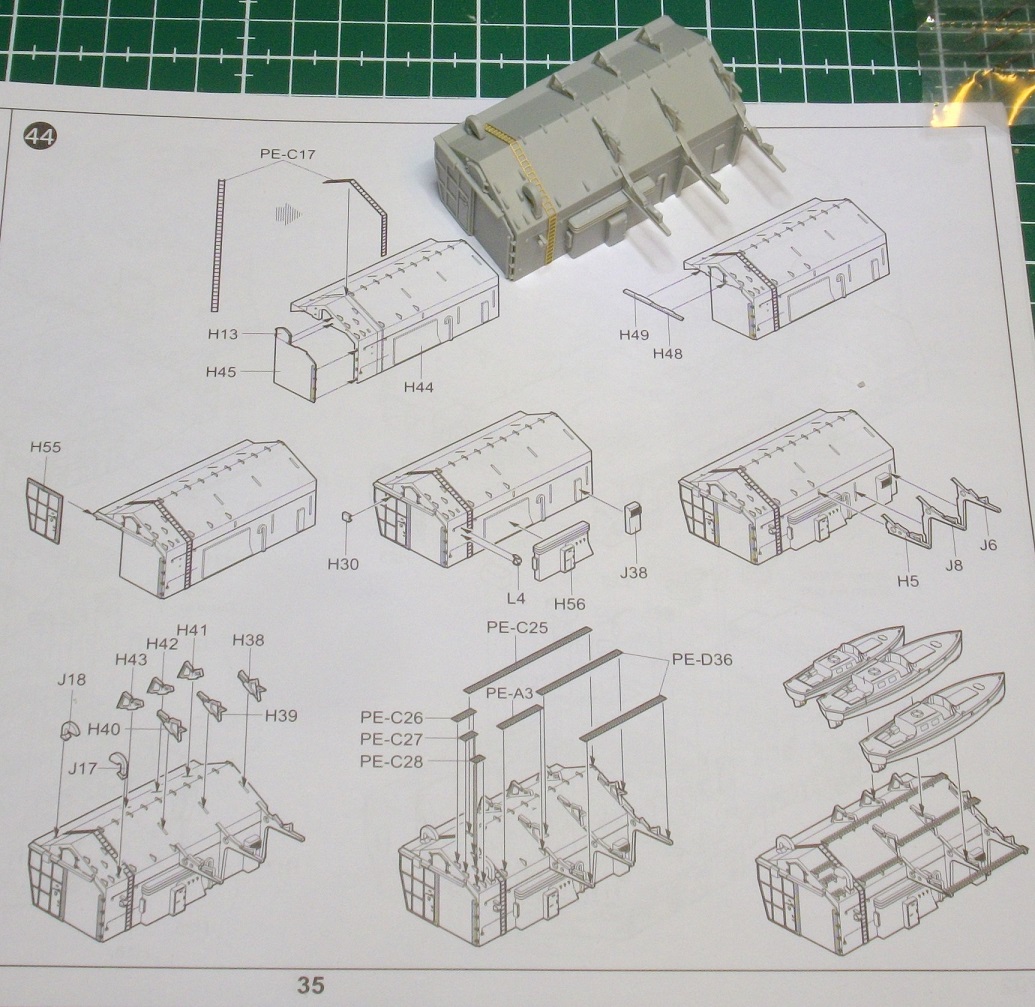

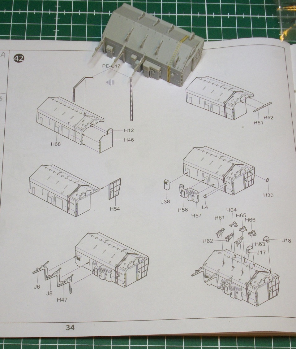

    Stap 42: bakboord vliegtuighangar – Plastic onderdelen verzameld en opgekuist en gemonteerd.
    Stap 44: stuurboord vliegtuighangar – Plastic onderdelen verzameld en opgekuist en gemonteerd.
