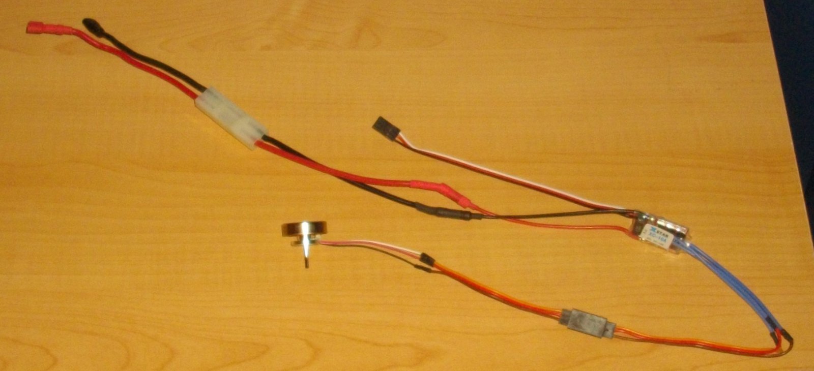

    Dag 1: 24/07/2021 0u30
    Fiches (servoverlengkabel van 20cm doorgesneden) aan één motor en één regelaar gesoldeerd en werking getest. De motor draait zo goed als geruisloos. Het toerental lijkt mij wel wat aan de lage kant, (getest met een 6V loodaccu). Test in het water zal moeten uitwijzen of dit voldoende power geeft, of dat ik het voltage moet verhogen. Met 3 onafhankelijk bedienbare motoren moet het ook weer geen speedslagschip worden.
    Klaas herkent ongetwijfeld de motoren die hij aanraadde, en misschien ook de ESC. De goudcontact-bananenstekkers voor de stroomvoorziening gaan er terug uit.
