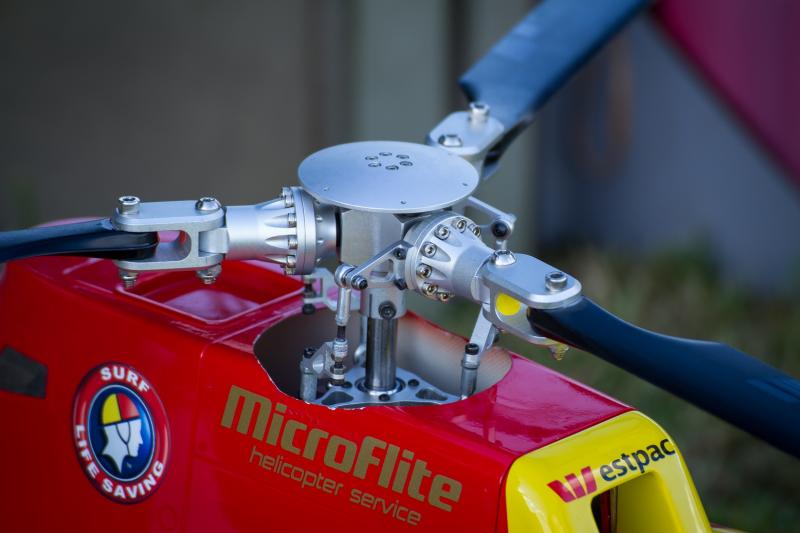

    Zo vanavond even de 4 blads rotorkop verder in elkaar gezet en is klaar om op de heli geplaatst te worden.
    Het linkage setje was zeer gemakkelijk in elkaar te zetten ipv de andere mede forumleden die ook deze kop hebben maar met een ander type linkage set.
    Het zal denk ik ook makkelijker af te stellen zijn straks als ie zijn vaste plaats krijgt op de heli......maar zover is het nog niet.
    We gaan binnen kort maar weer eens verder met de romp om deze maar eens af te bouwen....
    Hier wat foto's van de kop

    Mooi spul, die 4-bladskop. Hij ziet er heel performant uit.

    Bijzonder mooie kop. Ben benieuwd hoe die straks bevalt als er mee gevlogen wordt.

    Je verdere ervaringen met die kop wil ik wel eens volgen.
    Deze moet, in 600-formaat, ook op mijn BO105 komen. Dan is het wel interessant te weten waar de eventuele tekortkomingen of nodige aanpassingen zitten bij deze kop.

    Ik vlieg met dit type kop, in 3-blad configuratie, op m'n ecureuil 700size. Tot op heden geen enkel probleem mee gehad, heli gaat precies naar waar ik hem wil, een echter aanrader :yes:
    [​IMG] de stuurinputs worden direct en nauwkeurig doorgegeven.

    citaat: "de stuurinputs worden direct en nauwkeurig doorgegeven.
    je ziet het aan de kop, geweldig ding,
    daar vind ik de problemen van mijn Bell terug,
    aansturing van de kop met veel te zwak stuurstangen en links.

    Ondanks dat die aluminium kop hoogstwaarschijnlijk superprecies is, moet je ook niet problemen zoeken waar ze niet echt zijn....
    Ik zou me voor kunnen stellen dat met 4 x 20 kilo supersnelle servo's en een hyperagressieve FBL set de boel wellicht niet stijf genoeg is, maar met 4 x S9206 en handsturen, mag er niks aan de hand zijn....
