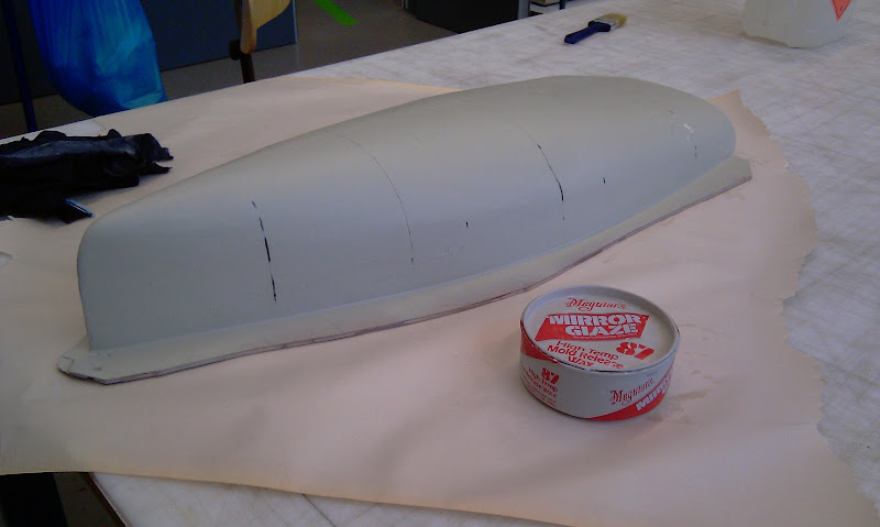

    We waren toch niet helemaal tevreden met het gewicht en de stijfheid van de vacuum getrokken romp,
    ook al is hij wel helemaal top als hij transparant is :p uiteindelijk de keuze gemaakt om voor een koolstof laminaat te gaan,
    vandaag de mal gemaakt, wat vinden jullie een lichte romp? Welke matten zijn daarvoor geschikt? Wij hadden 1x 140 + 1x 40 oid in ons hoofd, echter kost dat vrij veel geld, wij hebben de beschikking tot 400grams, zou 1 laag dan voldoende zijn?
    hier de foto's van de mal
    [​IMG]

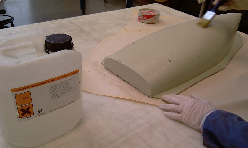

    De romp was aan de buitenkant nog niet helemaal netjes (had bij vacuumvormen niet zoveel zin) dus nu netjes in de (spuit)plamuur gezet en daarna in de was
    [​IMG]
    voor de zekerheid in de losser

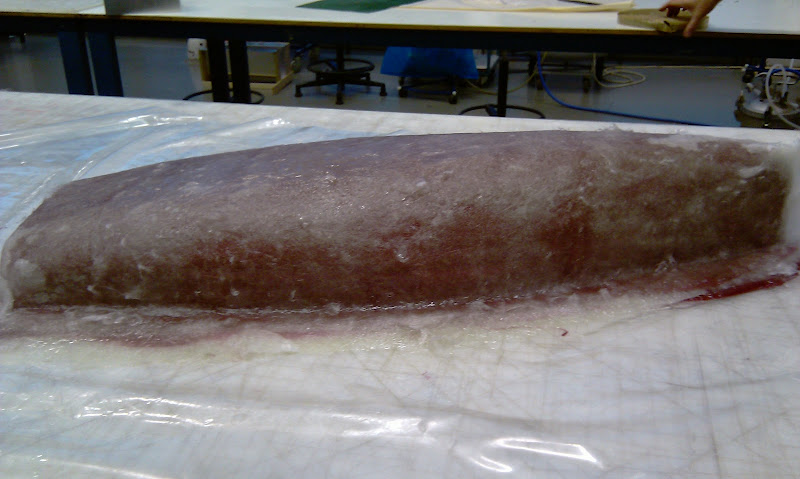

    daarna een vliesje
    [​IMG]

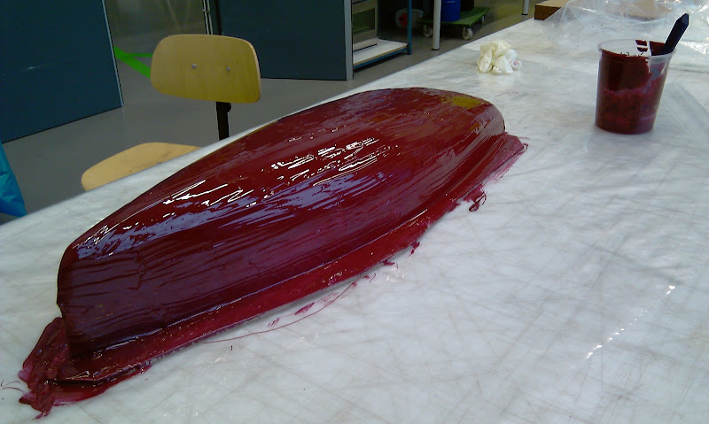

    wat hars erop
    [​IMG]
    en daarna 2 dikke lagen glasvezel
    we zijn benieuwd hoe hij maandag lost, met het vacuumvormen hadden we er ook enigzins moeite mee, maja, we willen dan ook wel een (bijna) verticale boeg en spiegel:p
