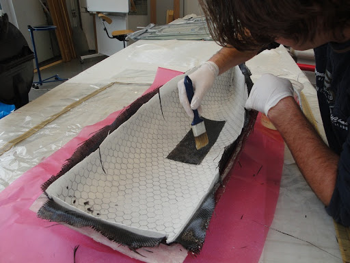

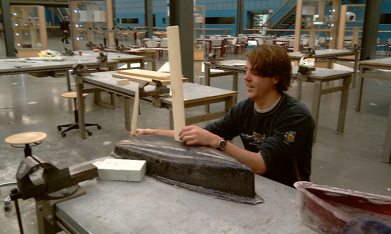

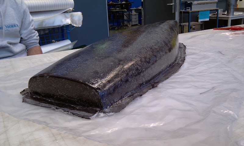

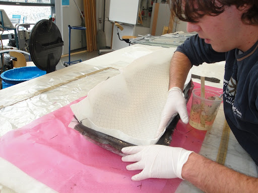

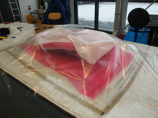

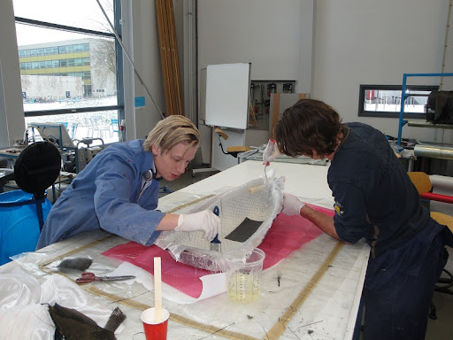

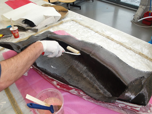

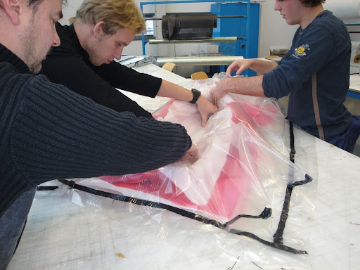

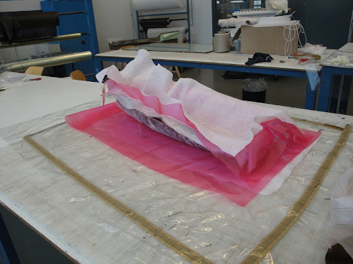

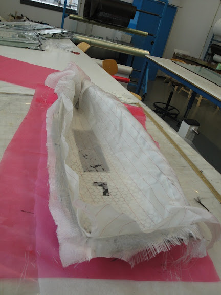

    vanmorgen eindelijk toegekomen aan het lamineren van de definitieve romp;
    [​IMG]
    [​IMG]
    [​IMG]
    [​IMG]
    [​IMG]
    [​IMG]
    [​IMG]
    [​IMG]
    [​IMG]
    [​IMG]
    grt Kars

    @Kars: goed bezig, zelfs al personeel in dienst zie ik!
    Aan de foto's te zien, begin je met een carbonmat, daarover komt een soort honingraad structuur en daarover glasmat, klopt dat? Groet Eric

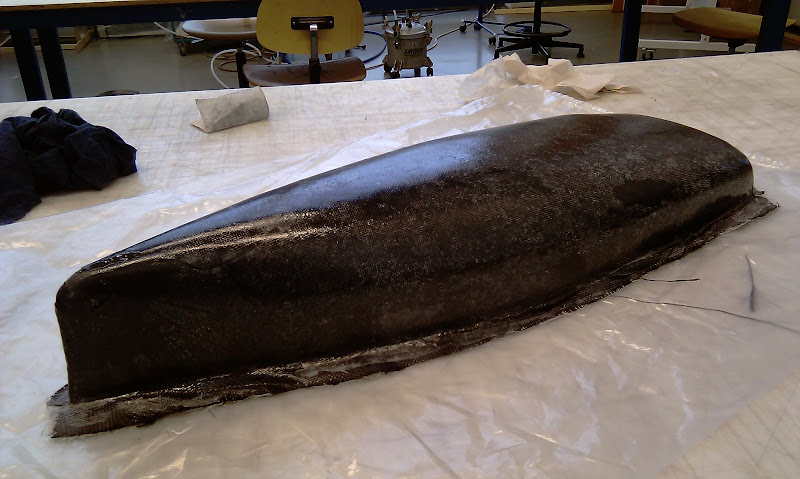

    de romp is er redelijk netjes uitgekomen, wel aardig wat pinholes waardoor een nog een extra laagje gelcoat nodig is,
    blij dat we de gelcoat als eerste in de mal hebben aangebracht, de vezelstructuur van het carbon was veel ste grof geweest om daarna nog na te bewerken,
    inmiddels is de romp en vooral de boeg netjes, ws nog 1x gelcoat voor de laatste waterdichtheid,
    ook met steunbalkjes van het dek begonnen van balsa 5x5,
    tevens servo's opgehaald en nu aan het bepalen of de winch snel genoeg is, (ook als de boot onder helling vaart) hebben jullie ervaring met een grote winch op de servo?
    mvg Kars
    [​IMG]
    [​IMG]
    [​IMG]
    de romp weegt na de ene laatste laag gelcoat 330g, super licht maar toch ook super stijf dankzij het superschuim, andere boten die we gezien hebben zitten tussen de 800 en 1500g,
    maandag het dek leggen en dinsdag aan het zeil beginnen
    mvg Kars

    Uitgaand van mijn ervaring met het maken van mallen en het produceren van producten hierin is mijn eerste reactie; 'de romp ziet er niet uit...
    Als de mal strak was aan de binnenzijde, dan ga ik er van uit dat jullie niet een eerste laag gelcoat in de mal hebben aangebracht, deze een nacht laten drogen en de volgende dag een tweede laag gelcoat in de mal aangebracht, deze laten aandrogen en toen pas de rest van het laminaat aangebracht.
    Dan was het resultaat véél strakker geweest, nu moet je plamuren en spuiten.
    Ik zou geen tweede gelcoatlaag aanbrengen op de huidige romp.
    Maar, als jullie tevreden zijn en je krijgt de boot strak zonder dat 'ie te zwaar wordt, dan is het goed.
    Denk eraan de romp 'gruwelijk' te ontvetten voor je gaat schuren en plamuren.
    Groeten, Jan.

    Ik geef je hierin (helaas) gelijk. weet je wat al die gelcoat weegt? Een laagje 50 grams glas er over had veel lichter geweest, en pinholevrij! En dat die zo uit de mal komt is ook niet goed. Veel succes nog met het strakmaken, had niet nodig geweest ;)
