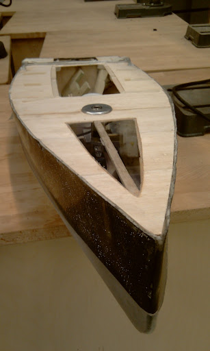

    Ja, erg mooi is het niet geworden. Al doende leert men.
    Enige handreikingen voor een eventuele volgende keer:
    Aangezien de mal niet helemaal top was, deze voorzien van 2 lagen Polyvinylalcohol. Dan ben je er zeker van dat je de romp zonder beschadigingen eruit krijgt. (met water, wat de PVA oplost)
    Uitgaande van epoxyhars:
    Zet een laagje hars in de mal, en laat dit aanharden. Vervolgens dit weer goed natsmeren met epoxy, en de koolstof erin leggen. Vervolgens met een spatel de koolstof vanuit het midden naar de randen goed aanstrijken en impregneren. Je mag gerust teveel hars gebruiken bij deze eerste laag. Dit wordt straks door de vacuumdruk naar boven geperst, daarbij luchtbellen meenemend.
    Vervolgens je Soric (ik zie dat je de LRC versie hebt gebruikt, Low Resin Consumption) op een tafel goed nat maken met hars, en in de romp leggen. Met een ontluchtingsroller voorzichtig aanrollen. Gebruik op de Soric gerust weer meer hars, het lust ca. 300 gram hars per mm dikte per m2.
    Dan de versterkingslagen en de laatste laag koolstof lamineren.
    Vervolgens kan je de boel inpakken met vacuum consumables, en vacumeren. De truc is dan om een evenwicht te vinden tussen gebruikte gaatjesfolie, de viscositeit en de snelheid van uitharding van de hars, en de gebruikte vacuumdruk, om ervoor te zorgen dat er niet teveel hars uit het laminaat vertrekt.
    Een begin kan je maken met gaatjesfolie P3, de boel even laten aanharden (afhankelijk van de gebruikte hars), en druk op -0,7 bar.
    Dan krijg je zeer waarschijnlijk een mooi product.

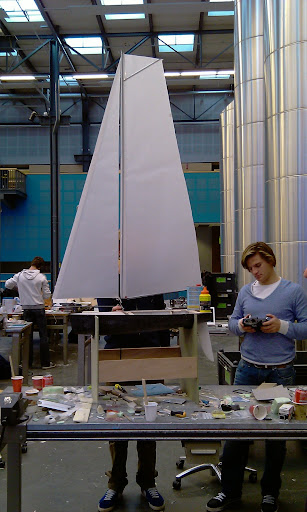

    de rig die we gaan varen is de aerorig, de aerorig heeft geen schoten en verstagingen, derhalve een van de makkelijkste zeilvoeringen die er bestaan,
    de zeilen zijn echt super geworden, vandaag ontschoten de plaatjes te schieten, we hebben een lichte fok en een fok van wat zwaarder materiaal, het eerste voor het geval dat de fok niet omslaat bij onze zachte wind, de zeilen zijn mooi voorgevorm en hebben een zeer mooi profiel,
    zoals de foto's op de vorige pagina weergeven wouden we de mast rechstreeks verbinden op de servo, ook al kan de servo dit gewicht makkelijk aan (nog geen 100g) en qua kracht ging het ook prima, de servo zelf, en de verbinding ertussen zorgde voor teveel speling,
    daardoor moeten we een andere verbinding ontwerpen waarbij de mast natuurlijk nog steeds draaibaar moet zijn, anders hadden we vandaag al kunnen varen,
    mvg Kars

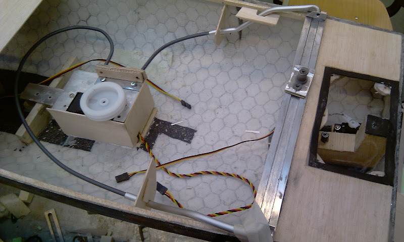

    Volgens mij hebben jullie het principe van het draaien van een Aerorig niet goed begrepen; dat gebeurt niet d.m.v.een aandrijving die de mast draait, maar door de wind, waarbij de hoek die het tuig maakt t.o.v. de lengteas van de romp, wordt bepaald door één schoot.
    Ik heb ook al met verbazing naar het vernuftige 'loodgieterwerk' op de foto's zitten kijken en kon er al geen logisch doel voor vinden, omdat je met een Aerorig aan een eindeloze loop onderdeks met één aftakking voor de schoot voldoende hebt.
    Haal die constructie met een servo als mastvoet maar weg, het enige dat dit zal opleveren zijn een hele serie defecte servo's zodra de wind boven de 1Bft komt...
    Filmpje:
    [media=youtube]C7Yk4jldxAM[/media]
    Groeten, Jan.

    een paar dingetjes voor bovenstaande forumleden,
    Buiten het feit dat ik een zeer drukke studie (9-5) volg en 20uur in de week werk, vind ik het leuk om in mijn beperkte vrije tijd dingen op het forum te posten. Mocht dit in enkele gevallen als haastig overkomen kan dat kloppen door de hier bovenstaande redenen. Daarnaast is het met het doeleinde; updates geven, geschikt. Het is tenslotte geen Nederlandse spellingtoets. De komma's en de verschillende alinea's maken het tot een voldoende leesbaar verhaal en ik ga er dan ook geen tijd in steken om dat te verbeteren,
    Na dat gezegd te hebben zit ik met nog een puntje aan de reacties van afgelopen pagina's waar ik vrij moeilijk tegen kan. Het eeuwige pessimisme...
    Waarom kan kritiek nooit opbouwend zijn? Waar is alles achteraf? Waarom kan er in de meeste reacties alleen maar commentaar gegeven die buiten afkrakend enorm demotiverend werkt? Ik verwacht als ik ons zo met andere groepjes vergelijkt wij een van de netste teams zijn. Geen knex of lego in onze boot. Geen boten die sterk en zwaar genoeg zouden zijn als mal. Geen boten van massieve schuimen spanten, geen rigid wing van 700g welke met houtlijm aan elkaar zit. Iedereen doet het op zijn eigen manier, en dat is het mooie van dit project.
    Ik snap het niet, wij zijn een team van 4 studenten die in 2 maanden proberen te voltooien waar menig een ruim 2 jaar over zou doen. Buiten het feit dat we onder enorme tijdsdruk staan en voor alles maar 1 kans hebben zijn wij ook nog eens buitengewoon onervaren. En zelfs met onze onervarenheid proberen wij dingen uit die voor velen te ver van hun huisje staat en daarmee erg moeilijk te accepteren is.
    Dat is toch juist mooi?
    Dit wordt daarmee ook de laatste update de komende twee weken. Buiten een paar dagen die opgeofferd dienen te worden is het voor ons kerstvakantie.
    De zeilen zijn zoals gezegd klaar, en zijn echt perfect gebold. Ze zijn net niet te stijf (grootzeil, fok is van lichter mylar) en gaan erg mooi om.
    Het principe van de aerorig snappen wij wel, we hebben er tenslotte eindeloze doch erg interessante college's over gehad van o.a. Gerard Dijkstra(een groot voorstander) zelf.
    Het hierboven beschreven 'loodgieterswerk' zoals dat zo leuk genoemd wordt is voor het verplaatsbare gewicht waar al velen malen vaker over is gesproken, filmpje hieronder te zien.
    Hoewel de servo de kracht zoals eerder gezegd met een safety factor van 1.5 dus wel aankan(we varen dus nog steeds met 2 m/s wind), hebben we er voor een andere reden voor gekozen dit systeem niet zo uit te voeren. De speling van de servo zelf en de speling van het verbindingstuk tussen mast zorgt voor een onstabiele mast. We hebben vandaag de mast tot de canoe door laten voeren om zo een grotere arm te creeeren. Het enige wat morgen dan nog moet gebeuren is de verbinding tussen mast en servo.
    De zeilen zijn gemaakt met een zeer gerenommeerde zeilenmaker waarbij het dichtsbijzijnde kantoor in Belgie zit. We hebben nu 2 fokken, een 'dunne' en een 'stijve' en het grootzeil is ook van het dikkere mylar gemaakt.
    de laatste foto voor de vakantie;
