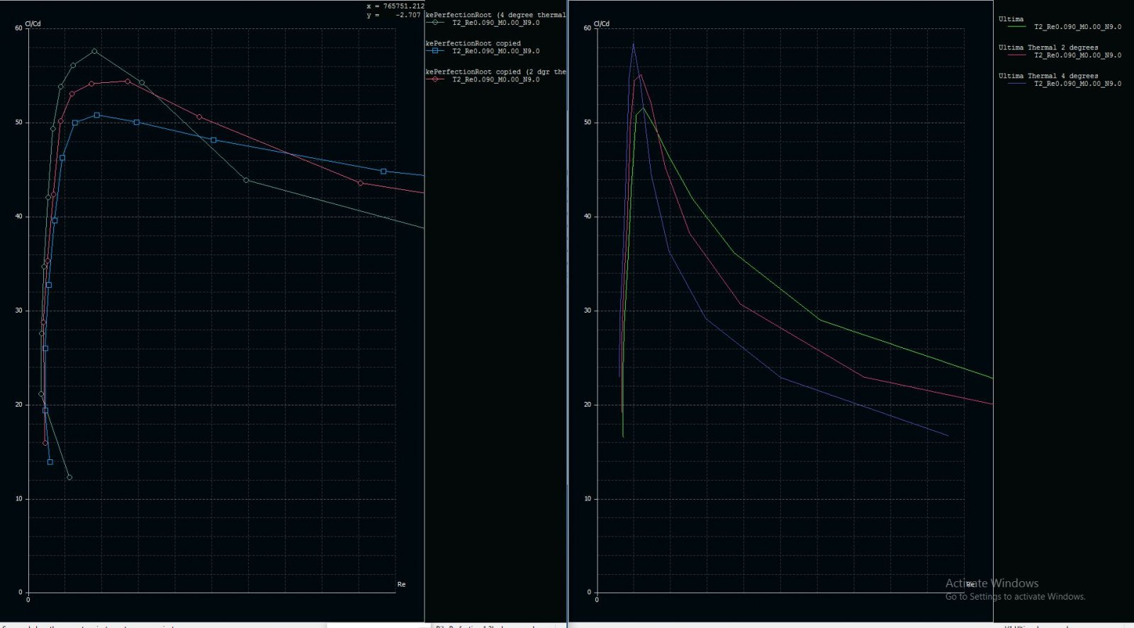

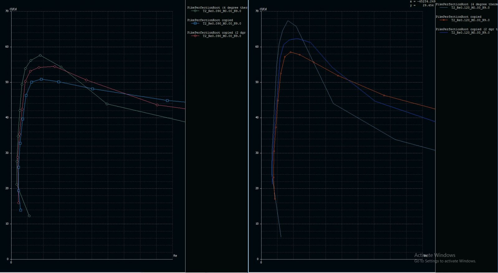

  10. airplanesandme
    airplanesandme
    Lid geworden:
    8 okt 2008
    Berichten:
    137
    Dirk,
    Met alle respect, jij hebt stukken meer ervaring en kennis van XFLR...maar ik wil graag iets voorstellen
    Ik vind dat het voor alle vliegers veel interessanter zou zijn om die Cl/Cd plotjes (daalhoek) af te zetten tegen de vliegsnelheid (Re-getal) p[ de horizontale as. Dat zegt stukken meer dan daar alpha (aanvalshoek) te zetten.
    Dit zijn type-2 plots, dus vaste lift, ingesteld op het gewicht van jou kist.
    Je kan dus echt voor jou kist zien hoe efficiënt hij vliegt tegen welke snelheid (met en zonder flaps). probeer dat maar eens concreet af te leden als op de horizontale as alpha staat.
    Ik heb even mijn Pike Perfection, 2 kg en 1,2kg opnieuw geplot tegen de snelheid. De horizontale as gaat tot Re=1 miljoen (100000/verdeling)
    Ik heb dat ook voor de Ultima gedaan. Ik laat jezelf vergelijken... interessant
    Bijgevoegde bestanden:
  11. MarcS73
    MarcS73
    Lid geworden:
    8 feb 2013
    Berichten:
    186
    Locatie:
    Uden
    En voor iemand die wel grafieken kan zien, maar niet snapt wat er staat.... :) Wat is uitleg in woorden...
    frans46 vindt dit leuk.

  15. airplanesandme
    airplanesandme
    Lid geworden:
    8 okt 2008
    Berichten:
    137
    Geduld, ik werk aan iets :worship:
