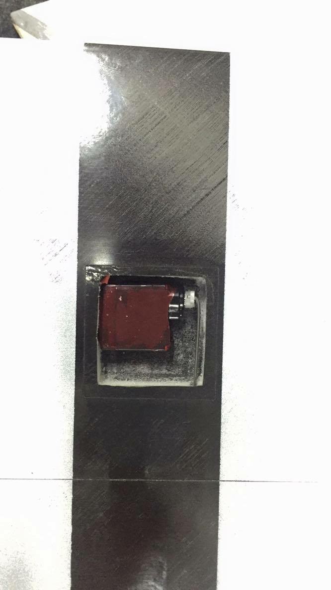

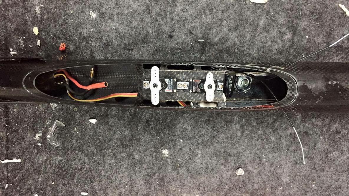

    Foto's die ik gekregen heb van de bouwer. Romp, flap servo en aileron servo.
    Zal nog nog foto's maken van eigen vleugel.

    Zitten die stangetjes nu door de hevels zonder borging?
  5. arno888
    arno888
    Lid geworden:
    12 mei 2006
    Berichten:
    3.469
    Locatie:
    Selfkant-Tüddern Duitsland
    Zo heb ik het bij mijn Xplorer ook, met uitzondering van het feit dat ik servoraampjes met tegenlager gebruikt heb.
    Wanneer je de zijdelingse beweging van dat armpje door de roerhoorn inperkt is daar verder geen borging nodig.
    Hetzelfde geldt ook voor de verbinding met de flap. Één keer goed op maat maken en geen geklooi meer met kwiklinks.
    En wat de betrouwbaarheid betreft Berrie; bij mij houdt het al een kleine 1300 starts:p

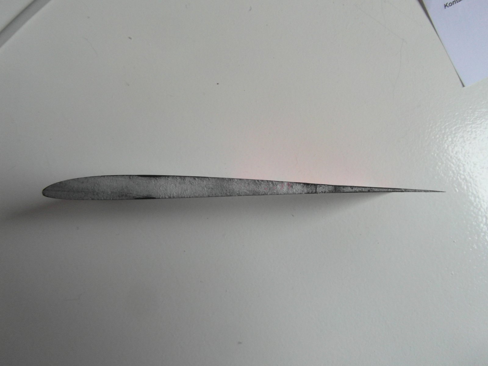

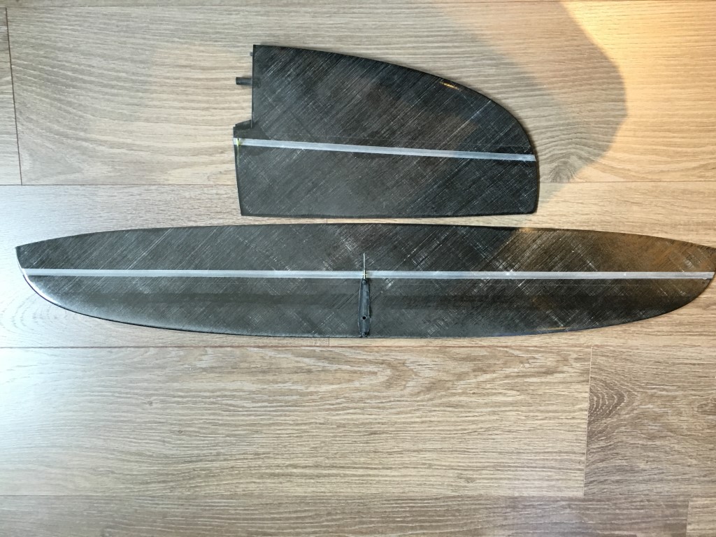

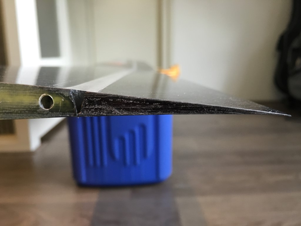

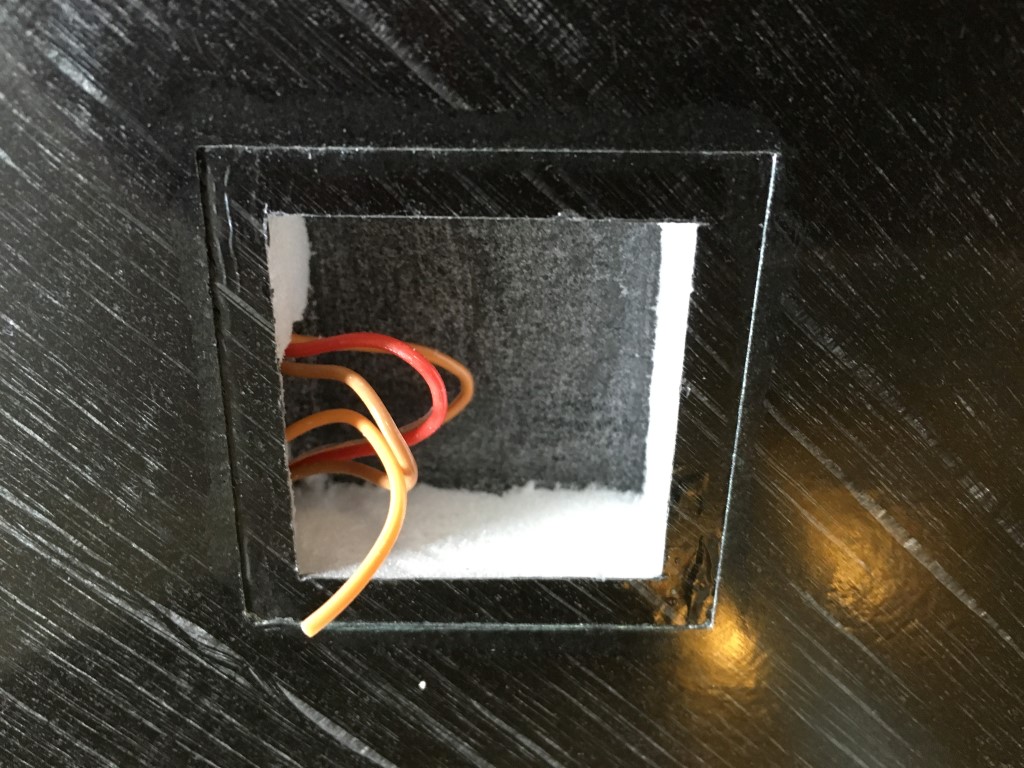

    En nog wat foto's van vleugel, stabilo en romp. Meer foto's zijn op aanvraag...:)
    Laatste foto is hevelmechanisme wat onder hoogteroer zit voor aansturing hoogteroer en richtingsroer.

    Aan het vleugel profiel is goed te zien dat het definitief geen laag Reynolds/DLG profiel is. Dikste punt licht ver naar achteren en de dikte is ook groot. Ter vergelijking een foto van een Tweagle vleugel vlak naast de wortel. Uiteraard gaat bij toenemende Re getallen het dikste punt iets naar achteren en kan de dikte iets groter gekozen worden maar dit lijkt me toch een gewoon doorsnee F3j profiel goed voor modellen van 2 kg. Ben echt benieuwd hoe dat vliegt bij 1200 gram SAM_1494.JPG

    Nou .... daar ben ik het bepaald niet mee eens.
    Ik heb dat profiel eens nauwkeurig van jouw foto gekopieerd, in een CAD-programma een spline overheen gelegd en die naar een DAT-file omgezet.
    En die weer door XFLR5 heen gehaald.
    Conclusie:
    Dikte 6,11% op 20% van de koorde.
    Welving 1,39% op 28% van de koorde.
    Bij HT-profielen van Marc Drela liggen de dikste punten tussen de 18% en 20%. Geen reëel verschil.
    De polaires geven ook aan:
    - bij Re=40.000 vliegt het profiel uitstekend
    - bij Re=30.000 begint het in te kakken, maar het vliegt zeker nog.
    [​IMG]

  12. Alex Hoekstra
    Alex Hoekstra
    Lid geworden:
    26 dec 2006
    Berichten:
    1.544
    Locatie:
    Hurdegaryp
    Dirk , mooi dat je mijn profiel ontleed hebt maar als je mijn berichtje goed zou lezen zou je weten dat ik het over het Ultima profiel had en als vergelijking mijn Tweagle profiel heb gefotografeerd als voorbeeld van een laag Re profiel.
