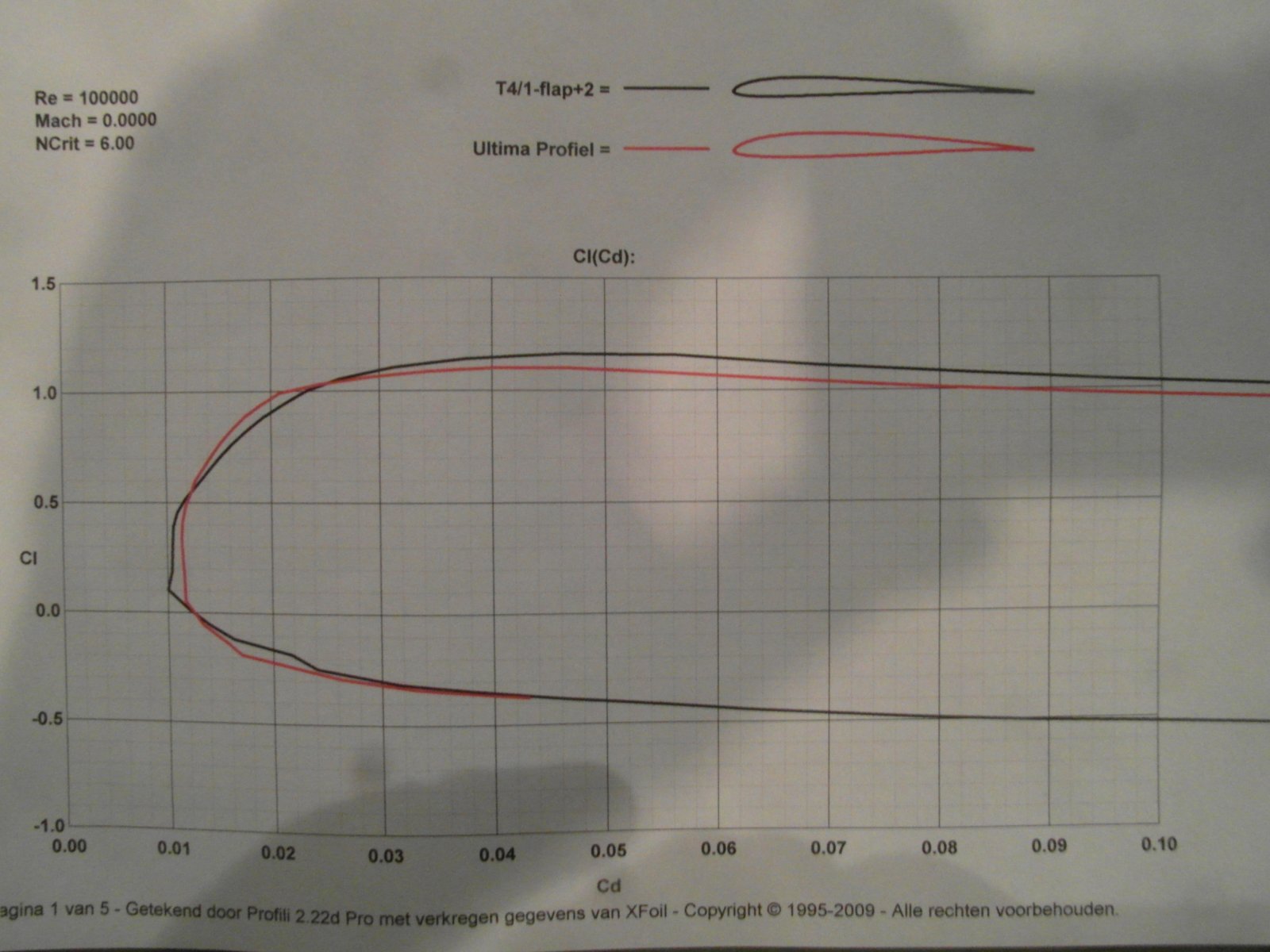

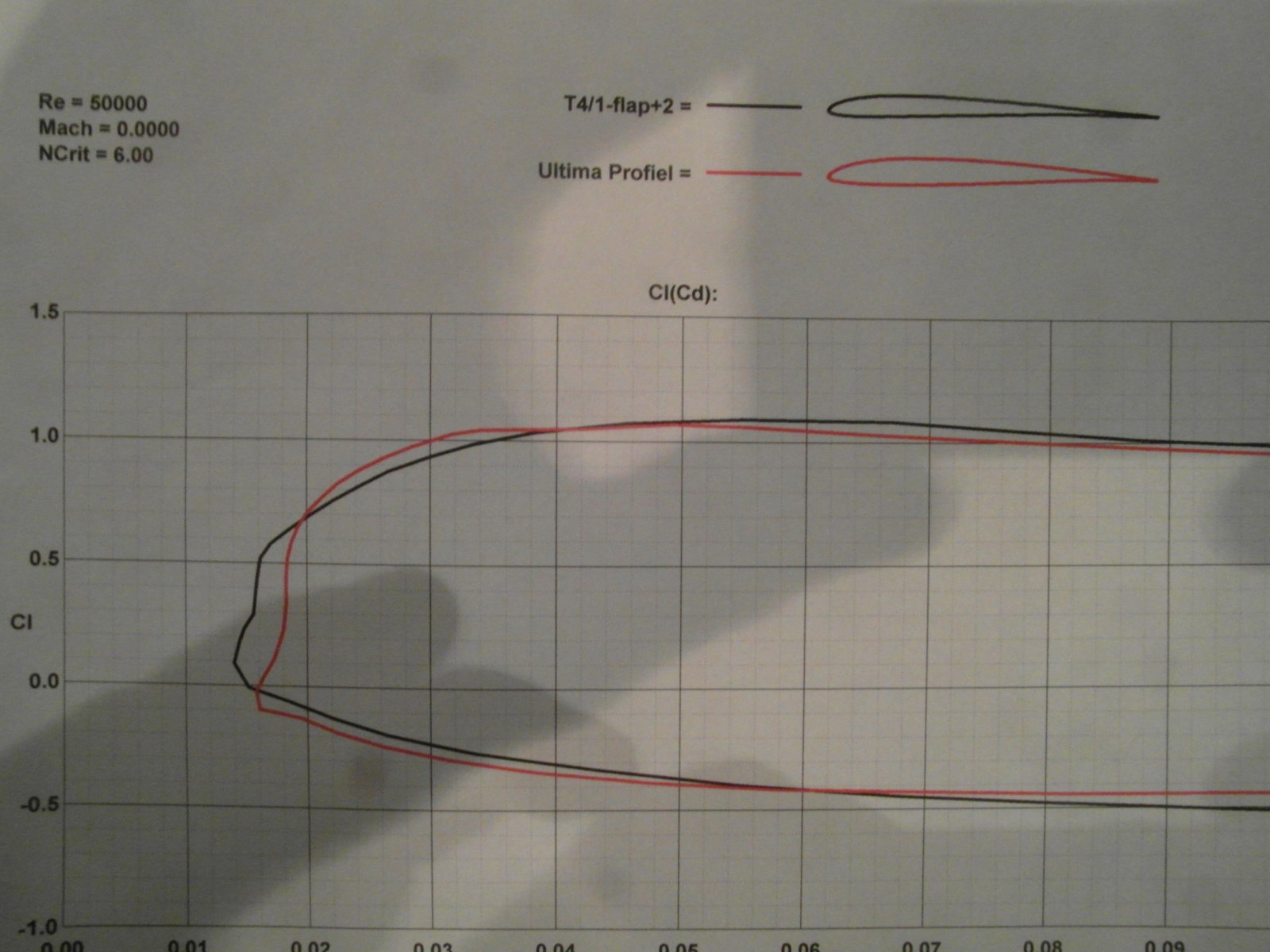

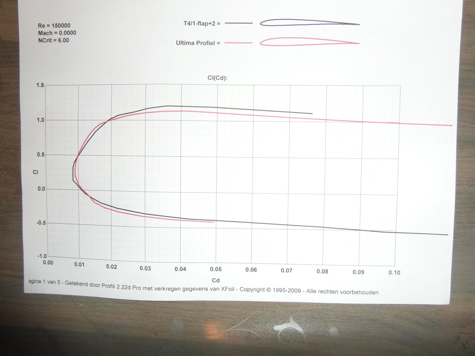

    SAM_1502.JPG @Jeroen,
    Je hebt hier volledig gelijk.
    Ik heb inmiddels de coordinaten van Dirk gekregen en heb van 3 Re getallen de Polaires uitgedraaid Hier in is te zien dat de weerstand van het Tweagle profiel bij Re 50000 tot CL 0.7 beter is. Daarboven is het de Ultima die het voordeel heeft
    Bij RE 100000 Is het voordeel tot CL 0.55 en bij Re 150000 tot Cl 0.48.
    Het Tweagle profiel staat hierbij dus in cruise stand
    @ Dirk,
    Bedankt voor de coordinaten. Ik zal ze niet verder sturen
    Met appels en peren vergelijken bedoel ik dus dat het Tweagle profiel is ontwikkeld voor RE 50000. Bij het Ultima profiel kom ik op ongeveer 83000.
    Bij RE 100000 zit ik met een koorde van 160 mm bij CL 0.25 te vliegen terwijl het Ultima profiel bij CL0.25 al op Re166000 zit. Re 150000 bij CL0.13en Ultima bij Re 249.000.

    Jouw conclusie dat het Ultima- profiel pas bij (veel) grotere Re-getallen goed wordt, ben ik het mee eens.
    De initiële vergelijking was of het Ultima-profiel als DLG-profiel beter was dan een Tweagle-profiel.
    De conclusie: bij lagere Cl's is het Tweagle-profiel beter, bij hogere de Ultima.
    Toch ben je nu ook weer een beetje appels met peren aan het vergelijken, want bij het Ultima-profiel kijk je niet naar wat er met 2 graden flap haalbaar is. En dan zou bij het Ultima-profiel mogelijk nog een bergje winst te halen zijn.
    Daarnaast: we zijn natuurlijk ook bezig met een onmogelijke exercitie. We vergelijken 2 profielen van 2 heeeeel verschillende kisten: een DLG versus een 4 meter F5J. Zo ongeveer de enige overeenkomst tussen die twee is de vleugelbelasting. LAAAAG. De koordes van de Ultima zijn een factor 1,5 à 2 groter dan van de Tweagle, dus ook de Re-getallen.
    De bewering "de Ultima lijkt qua vlieggedrag net een oversized DLG" houdt dan wel steek. De start-fase kun je niet vergelijken want dat kan niet met de Ultima. Alle andere vliegfases wel. En dan denk ik dat die opmerking zeker steek houdt. En het Ultima-profiel is zeker zeer geschikt voor lage Re-getallen, alhoewel het Tweagle-profiel daar beter in is. Maar dat komt bij de Ultima niet voor.
