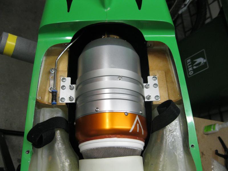

    Even een sprongetje in de tijd…
    De Flash heeft inmiddels 18 vluchtjes achter de kiezen.
    Met 1 woord WOW, wat een ongelofelijk fijne,makkelijke,snelle en vergefelijke kist!
    Echt helemaal super, zo blij als een klein ventje :p
    Voor wat betreft de King Tech K140G snap niet dat er nog iemand is die van die "paarse poes" dingen koopt……
    De motor loopt echt helemaal super, hangt fijn aan het gas en Diesel is wel zo'n uitkomst.
    Gewoon onderweg bij de pomp ff kannetje vol tanken voor €1,48 V-power diesel en knallen maar.
    Niks moeilijk gedoe, echt een super torretje!!
    Berto bedankt voor alle "helpdesk" sessies Super service man, ik ga je aanmelden voor de Nobel prijs voor stress verlaging!! :p

    Hey Cliff,
    Zie bovenstaand filmpje.
    Was de test case met de lamp olie die je beschrijft.
    Spuit direct achter de turbine in, resultaat, dikke vlammen……
    Heb wel dezelfde lampolie gemengd met de PB rook olie 40% lampolie 60% PB smoke oil en dat ging goed.
    Mengen ze wat bij dan daarzo?
    Want Puur is een No Go..

    Veertje zit d'r in hoor ;)
    Hoop maar dat tie het nou wel doet zoals het "hurt" want anders gaat er een Jet-1A setje richting het grijze archief :bad-words:
    En omdat Snel altijd Sneller kan, van 140N naar 180N ;)
