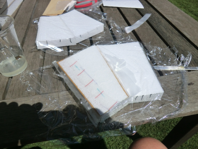

    Maar ik heb even gefotografeerd hoe ik het stabilo maak.
    Eerst de kernen snijden, dat is logisch.
    Dat had ik al gedaan.
    NACA006 met een koorde van 10cm
    Het wordt dus 6mm dik, de kernen zijn omdat er beplankt moet worden, 2mm dunner.

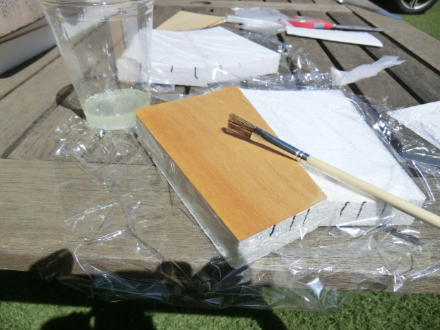

    De ingredienten.
    De schalen heb ik afgedekt met huishoudfolie zodat ze niet aan het balsa vastplakken.
    Je ziet de 2 schalen, de 4 stukjes 1mm balsa daaronder 4 plakjes glasweefsel 25gr en tussen de kernen de peelply wat het scharnier gaat worden.
    Ik heb op de kern afgetekend waar het scharnier moet komen, 25mm van de achterlijst aan de bovenkant.
    Dan het balsa insmeren met de hars.
    Daarna het weefseltje erop en er nog even met het kwastje overheen zodat dat ook doordrenkt is.

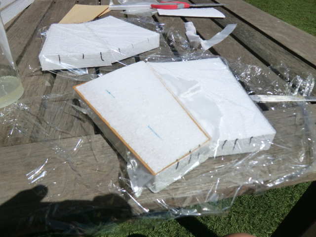

    Kern erop leggen en uitrichten (vandaar die 3 zwarte strepen op de zijkant van de schaal en kern.

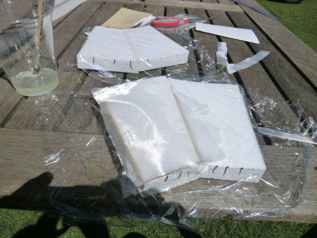

    Kern insmeren en weefsel erop
    Peelply erop en nog even met het kwastje er overheen zodat alles doordrenkt is.
    Die rode streepjes staan op het peelply gedrukt.

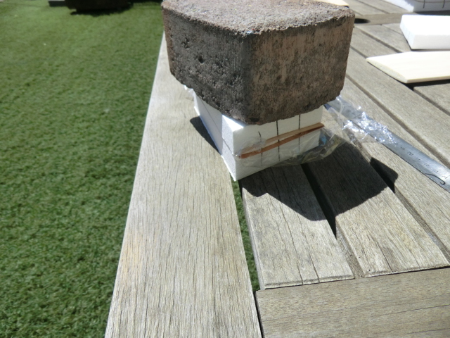

    Plankje balsa erop leggen, alles nog even uitrichten en dan een steen erop om het aan te drukken.
    En na een half uurtje liggen er 2 stabilootjes uit te harden in het zonnetje

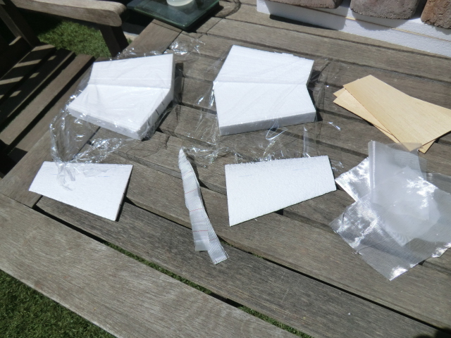

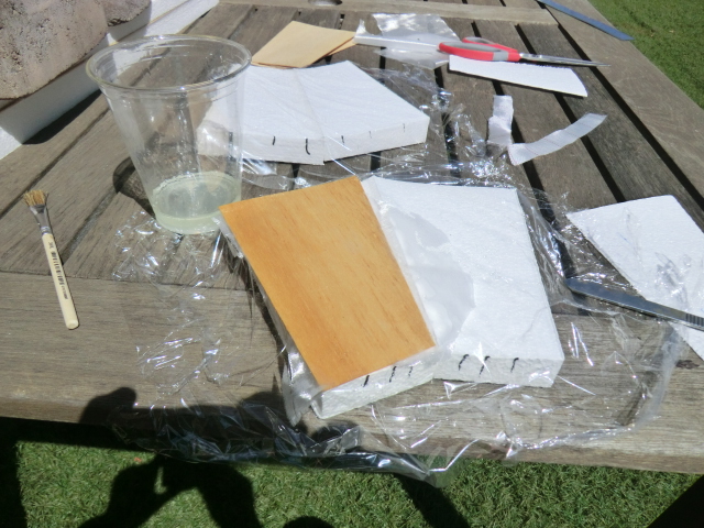

    Het spul hard best wel snel uit, het is nog niet keihard maar wel bewerkbaar.
    De vleugels, roeren ook al afgetekend aan de onderkant en alles netjes afgesneden.
    Het stabilootje.
    Klaar om uit te pakken.

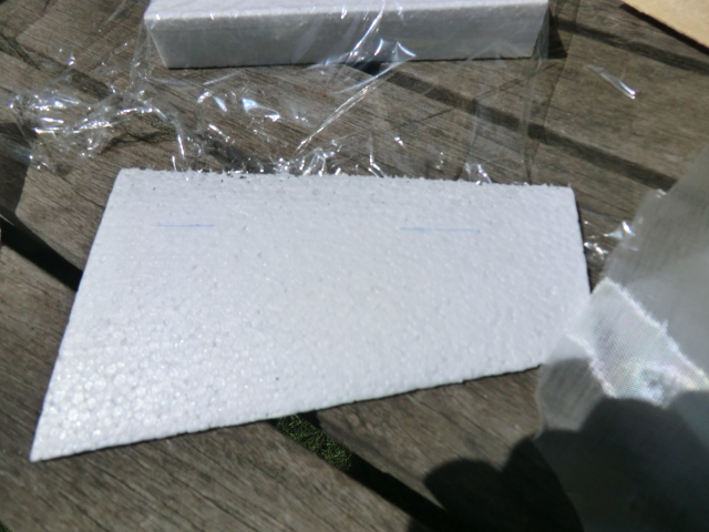

    En het ruwe resultaat
    Het profiel zit er goed in, nu nog alles schoonsnijden.
    Het opgeschoonde resultaat.
    Ik ben een blij mens.
    En van de zijkant
    En de andere kant, daar is het wat dieper door het balsa getrokken maar geen probleem.
    Ze liggen nu verder uit te harden, weer onder een steen.
