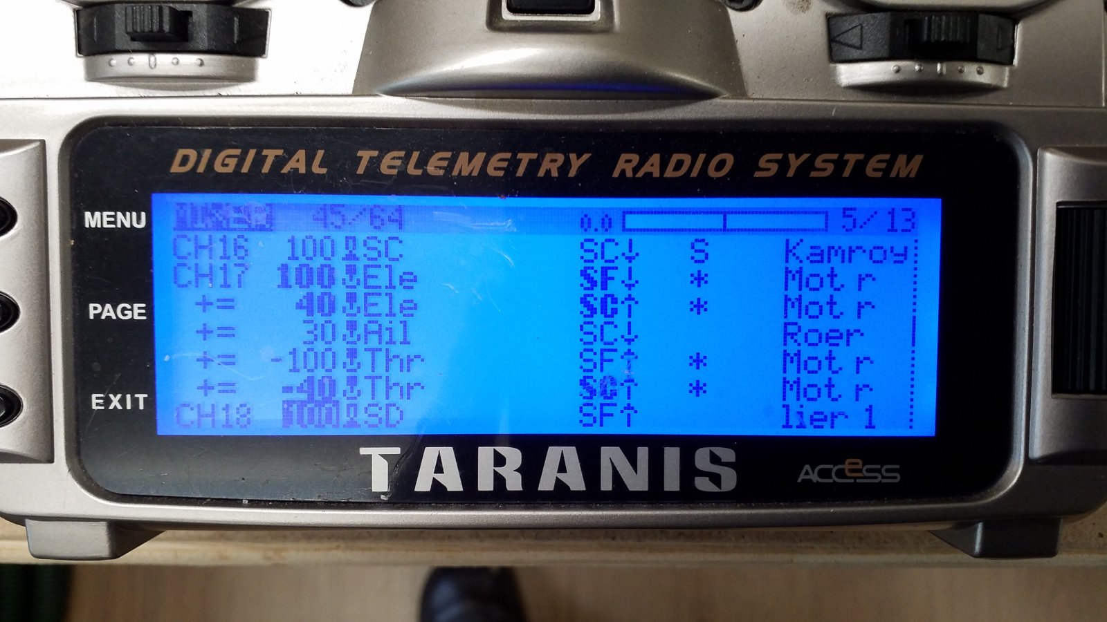

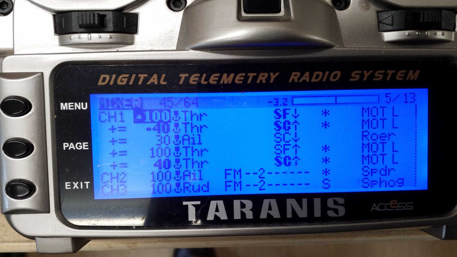

    Nog even een vraag:
    Als ik mn roer knuppel beweeg gaat dat prima op met de schroeven (manoeuvreer stand)
    Maar nu wil ik een vaar en sleep stand er in zetten.
    Nu heb ik dit er in staan, maar wat ik ook doe, ze blijven 100% geven, wat staat er fout.?
    Grt peter

    Ik zie 1 mixer met 100% op schakelaar SF en 1 mixer met 40% op Schakelaar SC. Ik denk dat die schakelaar SC ook de mixer van 100% moet uitschakelen. Zolang die 1e actief is wordt het nooit lager dan 100%

    Die schakelaar sf is voor de schakeling 2 motoren op 1 stick (sf omlaag) beide schroeven duwend, en sf omhoog beide motoren op 2 sticks onafhankelijk draaiend.
    Dus die wil ik niet kwijt, is daar nog een andere truck voor?
    En hoe kan ik die 100% uitschakelen?

    Ja hoor. Je kan een logische schakeelar maken met SF AND SC. Die combineert dan de functie van SF en de functie van SC. Bij de mixer selecteer je dan die logische schakelaar waar nu SF staat.
    Je mag anders gerust nog eens langs komen want het is wat veel om het hier even kort en bondig uit te leggen

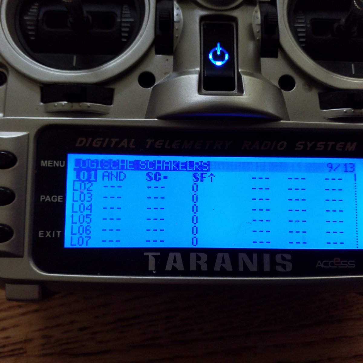

    Ik ben aan het puzzelen met logische schakelaars maar zal het wel fout doen. Wat doe ik hier fout?
    Bij kanaal 17 het zelfde dat is motor 2
    Grt peter.

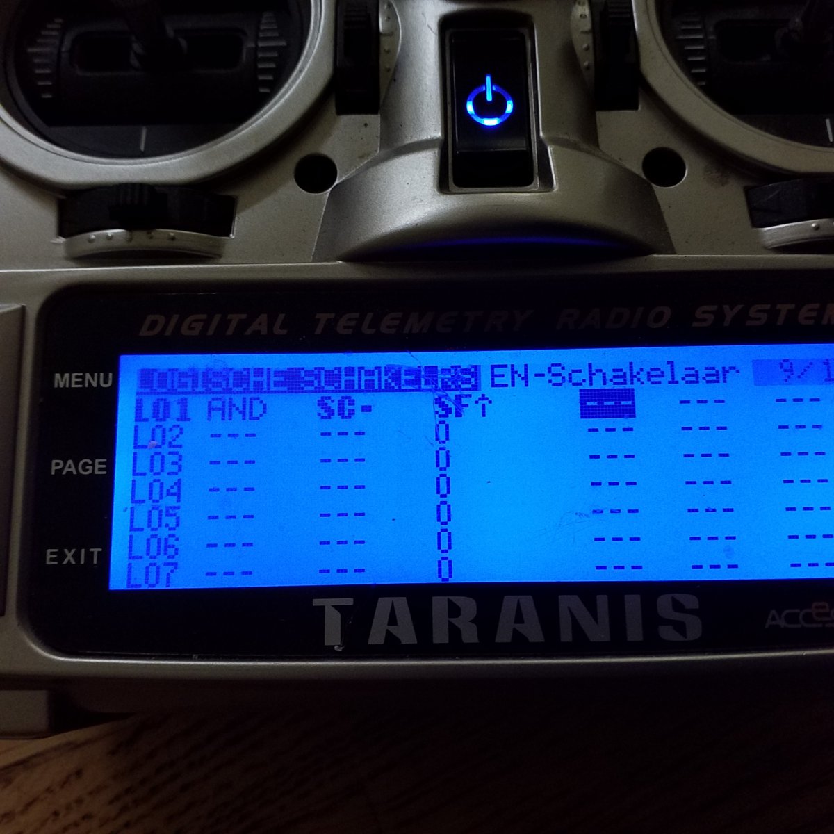

    Nu heb ik dit.
    Maar hij blijft 100% geven omdat de 30 en 100 donker blijven, hij schakeld dus niet. Wat doe ik fout?
    Grt peter

    Je hebt mix-regels die op hetzelfde moment actief worden, omdat de schakelfunctie op meerdere regels is gebruikt. L01 staat bij regel 1 en bij regel 5, da's niet goed. Evenzo voor SC- die je bij regel 2 en 4 hebt staan. Je moet zorgen dat je maar één mix-regel per kanaal actief hebt.
    L01 wordt actief als SC in de middenstand staat EN SF staat van je af.
    Regel 2 en 4 zijn actief als SC in de middenstand staat, onafhankelijk van SF want die heb je daar niet gedefinieerd.
    Regel 3 is actief als SC naar je toe staat, dan is de rest niet actief.
    Als je een mixer-regel van meerdere schakelaars afhankelijk wilt laten zijn dan kun je per regel een logische schakelaar maken, maar dan moet je er wel voor zorgen dat er maar één logische schakelaar actief mag zijn want anders heb je weer hetzelfde probleem.
    Bedenken wanneer je welke mixer actief wilt hebben en dat op papier zetten kan je helpen de logica te zien.
