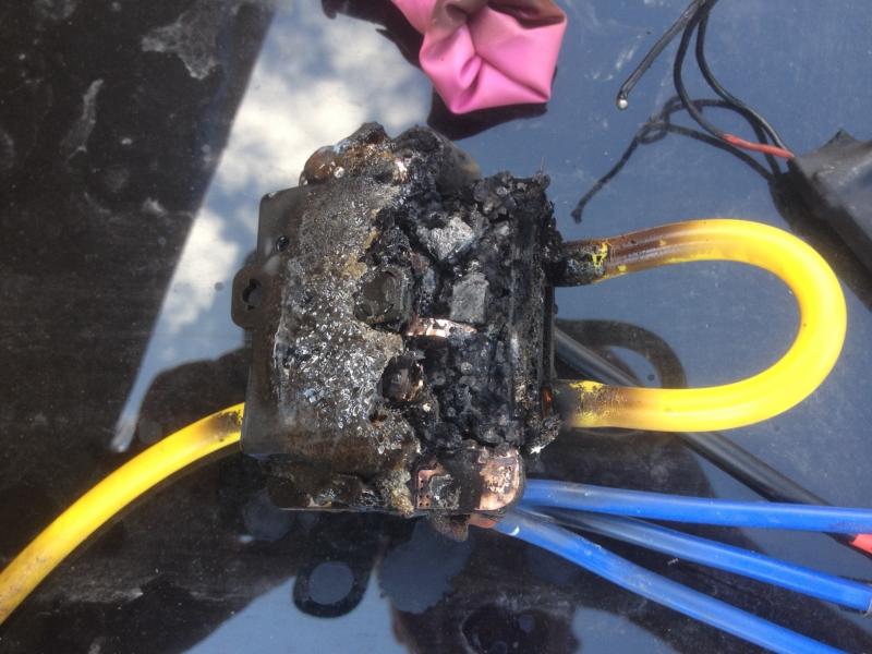

    En nog wat minder gezellige foto's:
    [​IMG] [​IMG] [​IMG]
    @Roy: ja, waarschijnlijk was het langdurig halfgas varen de oorzaak, misschien ook in combi met de trimtabs. Voorheen nooit problemen gehad met de temperatuur.

    Wauw hee gewoon helemaal verkoold.... Idd t was grotendeels half gas varen, maar rob deed dat ook met de zelfde regelaar. Zouden die trimflaps het dan echt hebben gedaan?
    In ieder geval veel succes met schoonmaken pieter! Laat je het resultaat zien?

    Had je extra weerstandjes aan de regelaar gesoldeerd? Ik vind het wat vreemd, ik dacht dat de T180 een ''thermal protection'' had?

    Geen idee of de T180 een thermal protectie had. Nu niet meer in elk geval ;)
    Helaas is de Turnigy 180A uitverkocht bij Hobbyking en op ebay kon ik alleen maar een exemplaar van een particulier vinden.
    Ik heb dus maar een Seaking 180A besteld in UK. Ziet er op het plaatje identiek uit als de Turnigy. Is ie ook exact hetzelfde? Voordeel van bestellen in de UK is dat het over het algemeen een stuk sneller binnen is. Hopelijk nog voor het weekend, hoewel dat wel niet zal lukken met Hemelvaart er tussen.
    *edit*: ik had nergens extra weerstandjes aan gesoldeerd.

    De seaking 180A marine esc en de HK turnigy marine esc 180A zijn identiek dezelfde, ik dacht dat die een thermal protection had, in de zomer, als het vijver water warm is en de zon goed schijnt, springt de mijne toch soms op LVC mode al hebben de cellen nog meer dan 3.7V, de esc is dan net geen 55-60°C, als je dan de boot 5min laat dobberen en weer verder vaart kan ik de cellen volledig leeg varen, ik zou niet weten wat het anders is eerlijk gezegd.
    Best kan je extra weerstandjes aan de esc solderen, je vaart op 6s dus het maximum toegelaten voltage, dan kan je beter wat weerstandjes aan de esc solderen heb ik al verschillende keren gelezen. Als je ook nog steeds met de BEC van de esc vaart zou ik er toch ook werk van maken om eens met een apart battery pack te varen, je stookt je esc op die manier ook alleen maar heter.

    Roy, het zijn geen weerstandjes, maar condensators die je aan de accudraden moet solderen. Bij de huidige versie van de T180 zitten die er al aan. Volgens mij zie je de cap-bank op de laaste foto liggen, rechtsboven.

    In theorie heb je vast gelijk, maar ik vraag me af of die paar watt voor de ontvanger in praktijk nu veel uitmaakt bovenop de (in orde van grootte) 1000 watt die de motor al opslurpt. Ik denk niet dat dit het verschil maakt tussen een koele en verkoolde ESC.
    Ik denk dat ik toch eens aan een extra (kleinere) prop moet denken voor voor ruw water. Dat was me al eens eerder aangeraden, maar ja, als het kalf verdronken is dempt men de put :)
    Vraag is alleen: wat is een geschikte propmaat? Ik vaar nu met 1600 kv, 6 cellen, 48mm prop. Zou een 42 mm prop voor ruw water een goede keuze zijn? Of zelfs nog wat kleiner?

    Het gaat niet zozeer om het vermogen van de BEC, maar vaak wordt deze op hetzelfde koelblok gezet als de vermogensFETs, en helpt dan mee met het opwarmen van die FETs. Zeker als je een servo hebt die redelijk wat stroom vraagt, kan dat problemen geven. Daardoor neemt de weerstand toe, en worden de FETS nog sneller warm, etc. Dus wellicht een kleine invloed, maar eentje die grote gevolgen kan hebben.

    Als ik goed begrijp had je nog geen aparte BEC accu op je ontvanger maar onttrok de ontvanger zijn stroom nog van de Esc ? Op 6s en deze combinatie is weer gebleken een gegarandeerde BBQ. Je bent niet de eerste en zult ook niet de laatste zijn , tot 4s kunnen ze er tegen daarboven is het Russisch roulette.
    Helaas als je het advies had opgevolgd was dit niet gebeurd , [post278]

    En storingsgevoeliger dan een losse accu.
