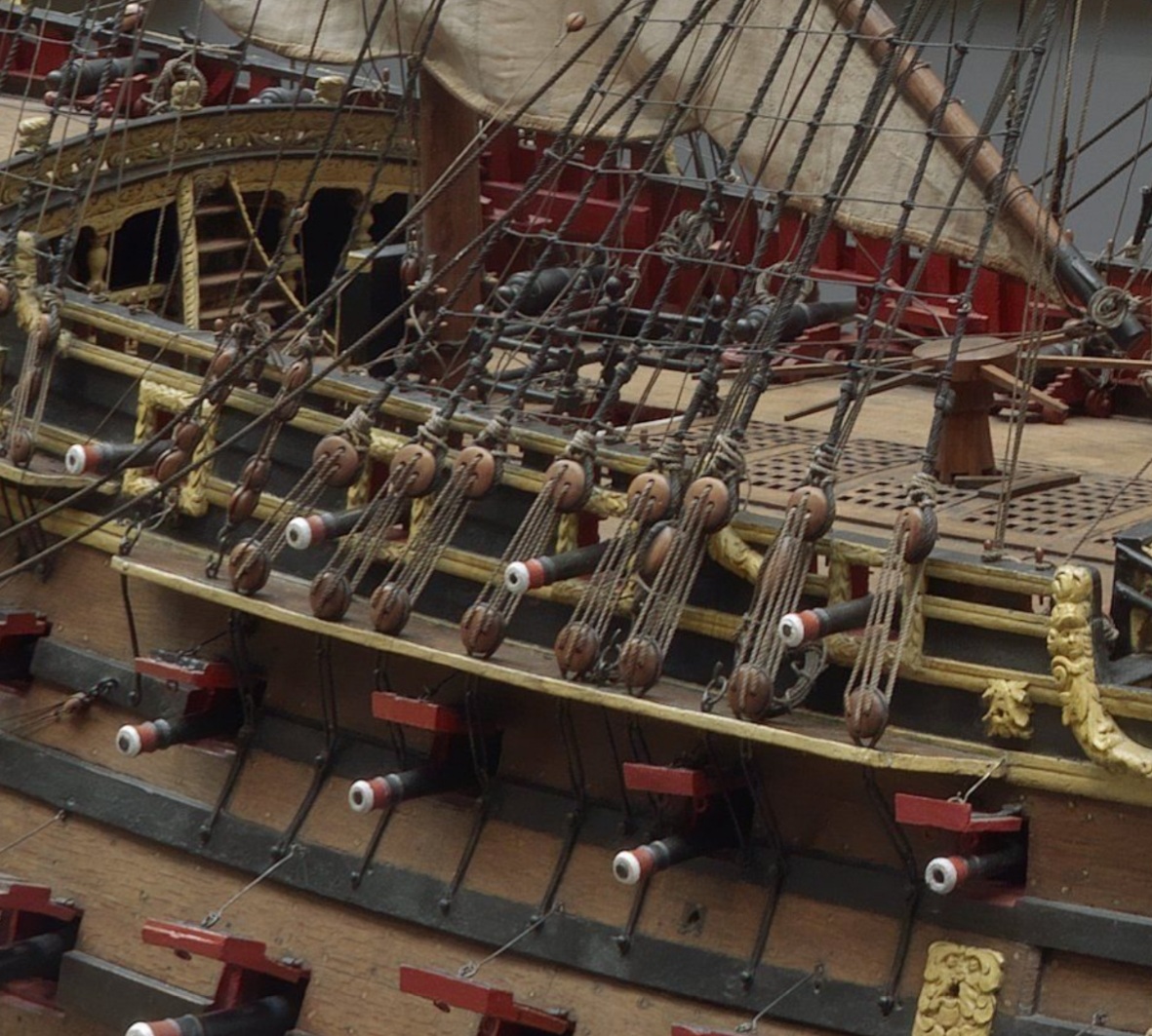

    Inderdaad is de hellingshoek van weeflijnen te beinvloeden als de achterste juffers zakken.
    Een goed voorbeeld is hier de William Rex waarbij je inderdaad ziet dat ook de bovenste juffers al op een horizontale hoogte zijn geplaatst. De talies krigen dus verschillende lengtes waardoor een afstandblokje niet kan opgaan.
    Hier onder een betere uitsnede van de William Rex. Door het naar achteren aflopen van de juffers kunnen de weeflijnen dus met de waterlijn gaan meelopen en niet zodanig met de zeeg of de rust.
    Dus wat zou dan de conclusie over de weeflijntjes zijn?

    Ik heb nog een kleine aanvulling op de naar mijn inziens positieve discussie over de weeflijnen.
    Op een 18e eeuws Hollands scheepsmodel Padmos & Blijdorp (maritiem Museum Rotterdam) is te zien dat de weeflijnen "horizontaal" lopen, dus volgen de waterlijn maar de juffers volgen de rusten die vervolgens weer de berghouten volgen.
    de juffers zijn allen mooi op een lijn. Kijk naar de onderste weeflijn..... Tja, was dit dus voor alle schepen toendertijd zo?
    Overigens is dit scheepsmodel vermoedelijk door de werf zelf gebouwd en zegt men dat met kennis van de scheepsbouw toendertijd het schip is gebouwd en met name de tuigage heel vakkundig is uitgevoerd.
    Bron: maritiemdigitaal.nl

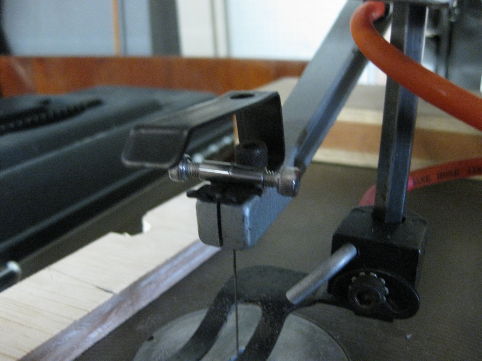

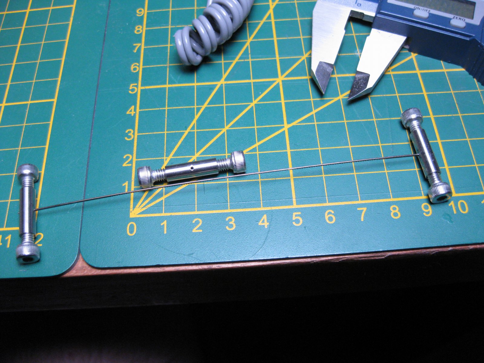

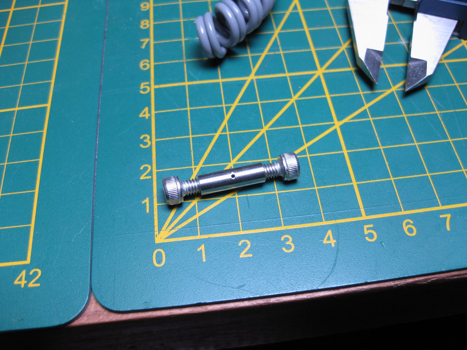

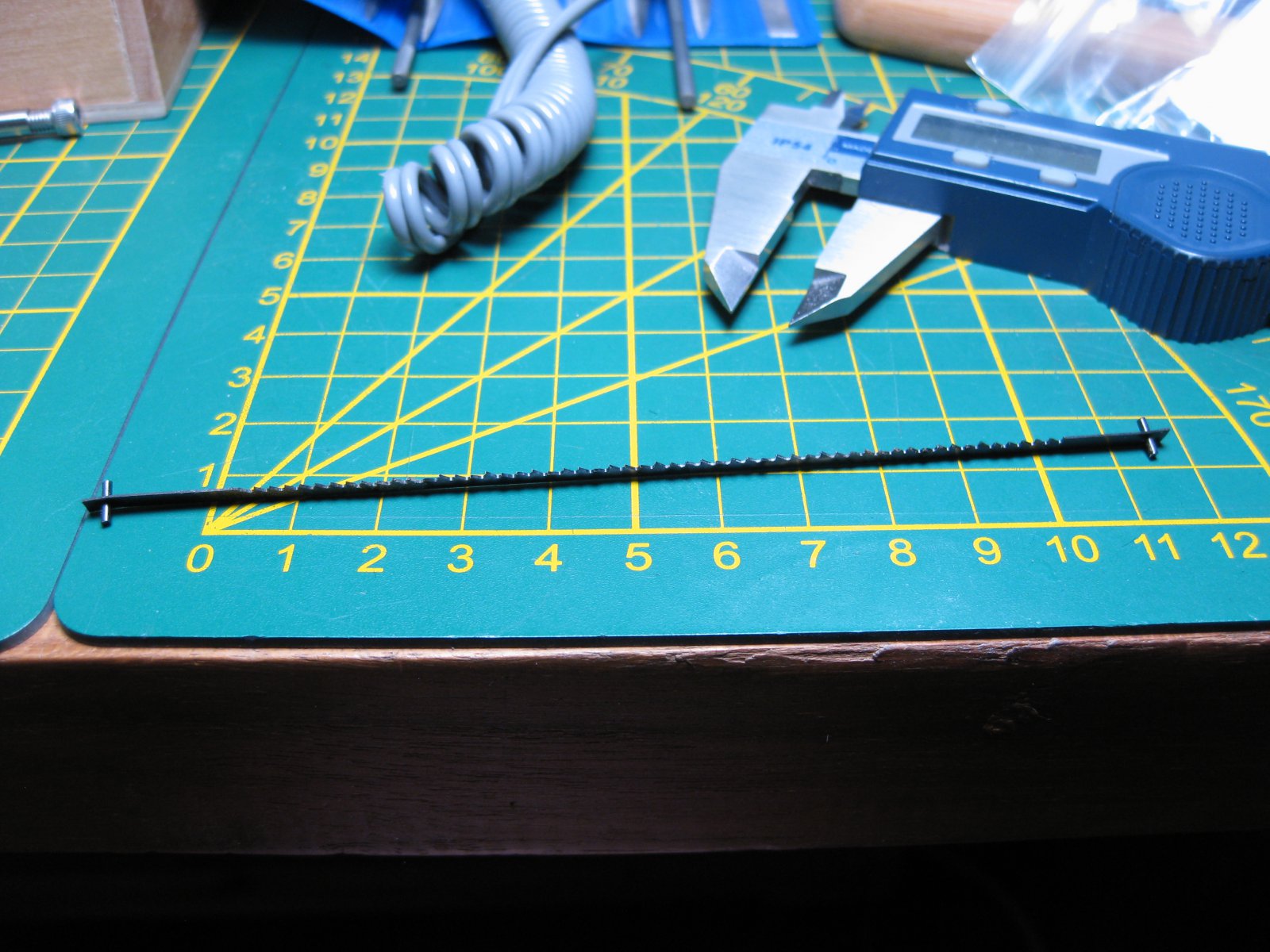

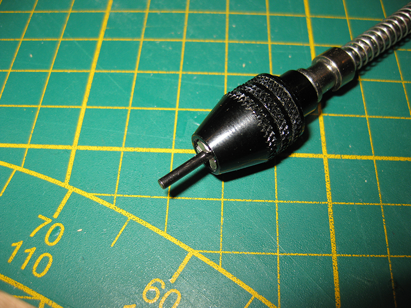

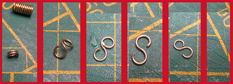

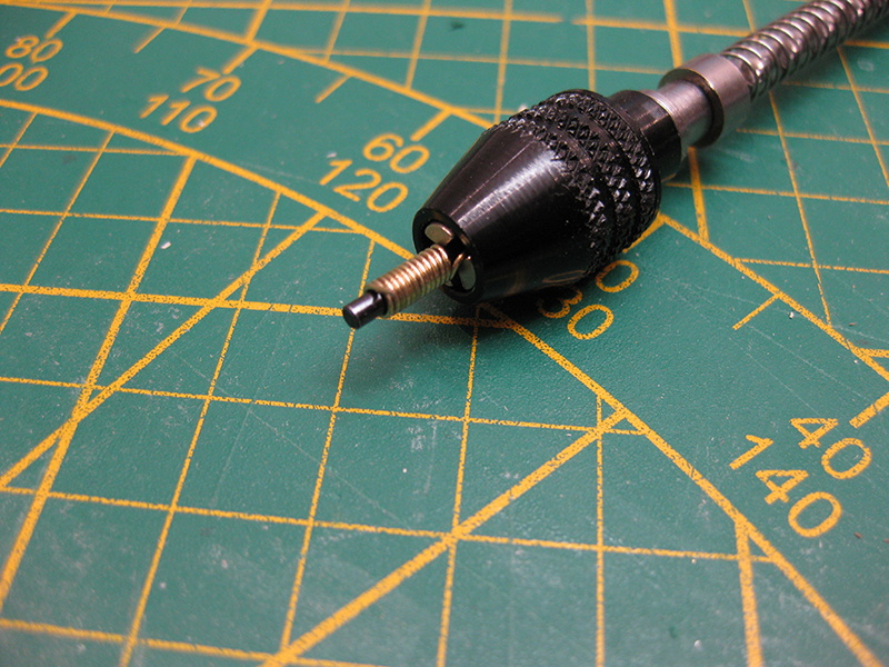

    Een goede tip voor de figuurzaagmachine bezitters. Als je van die zaagjes op je machine hebt met van die pinnetjes kan je daar een leuke goedkope oplossing voor verzinnen.
    Dit heb ik er van gemaakt en het werkt. Zelfs nog beter dan de originelen, omdat de zaagjes fijner zijn. Ik heb daar in elk geval een voorraadje van een kleine 200 stuks van liggen en kan dus even vooruit.
    de onderdelen die je nodig hebt
    https://nl.aliexpress.com/item/1005..._list.0.0.701879d2Sgc45N&gatewayAdapt=glo2nld ik heb de 16 mm lengte genomen
    https://nl.aliexpress.com/item/3281..._list.0.0.701879d2Sgc45N&gatewayAdapt=glo2nld ik heb de 12 mm lengte genomen
    in de M4 bus boor je in het midden een gaatje van 1 mm (ik heb dit bij 6 stuks gedaan en 1,2 mm bij 4 voor de iets grovere zaagjes)
    Doe er uw voordeel mee zou ik zeggen.

    Werkwijze helder maar vraagje over de draad. Welke dikte is gebruikelijk. Heb zelf 0,6mm maar lijkt mij te dun? Bij voorbaat dank, Groet Wil
  9. Stephan Kertész
    Stephan Kertész Forum veteraan
    Lid geworden:
    5 jul 2019
    Berichten:
    8.280
    Locatie:
    Ittervoort
    De dikte ligt eraan waarvoor je de haakjes nodig hebt en welke schaal. Ik heb ze al eens van 0,3 mm. gemaakt.

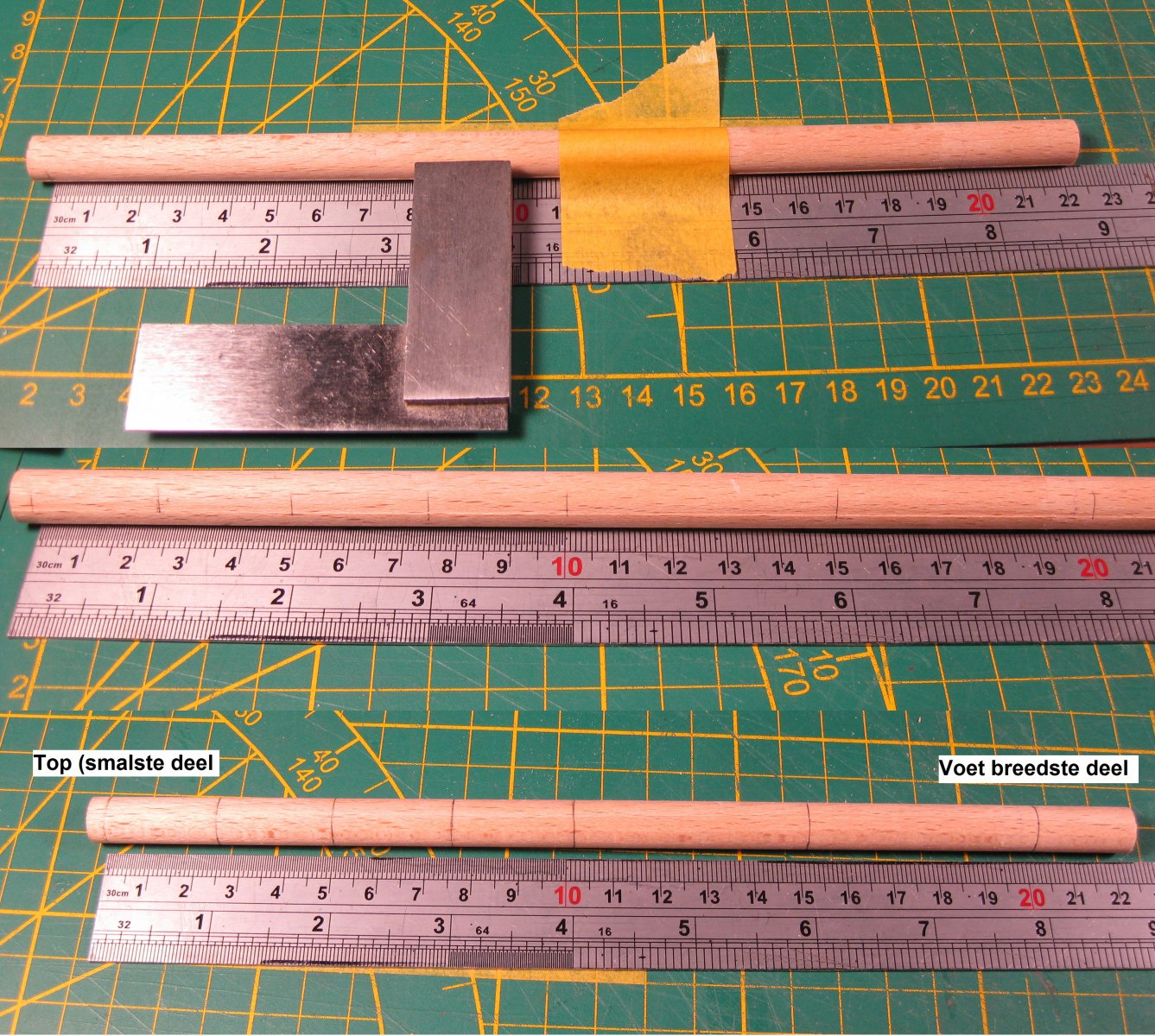

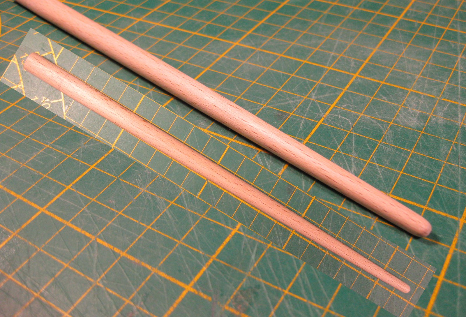

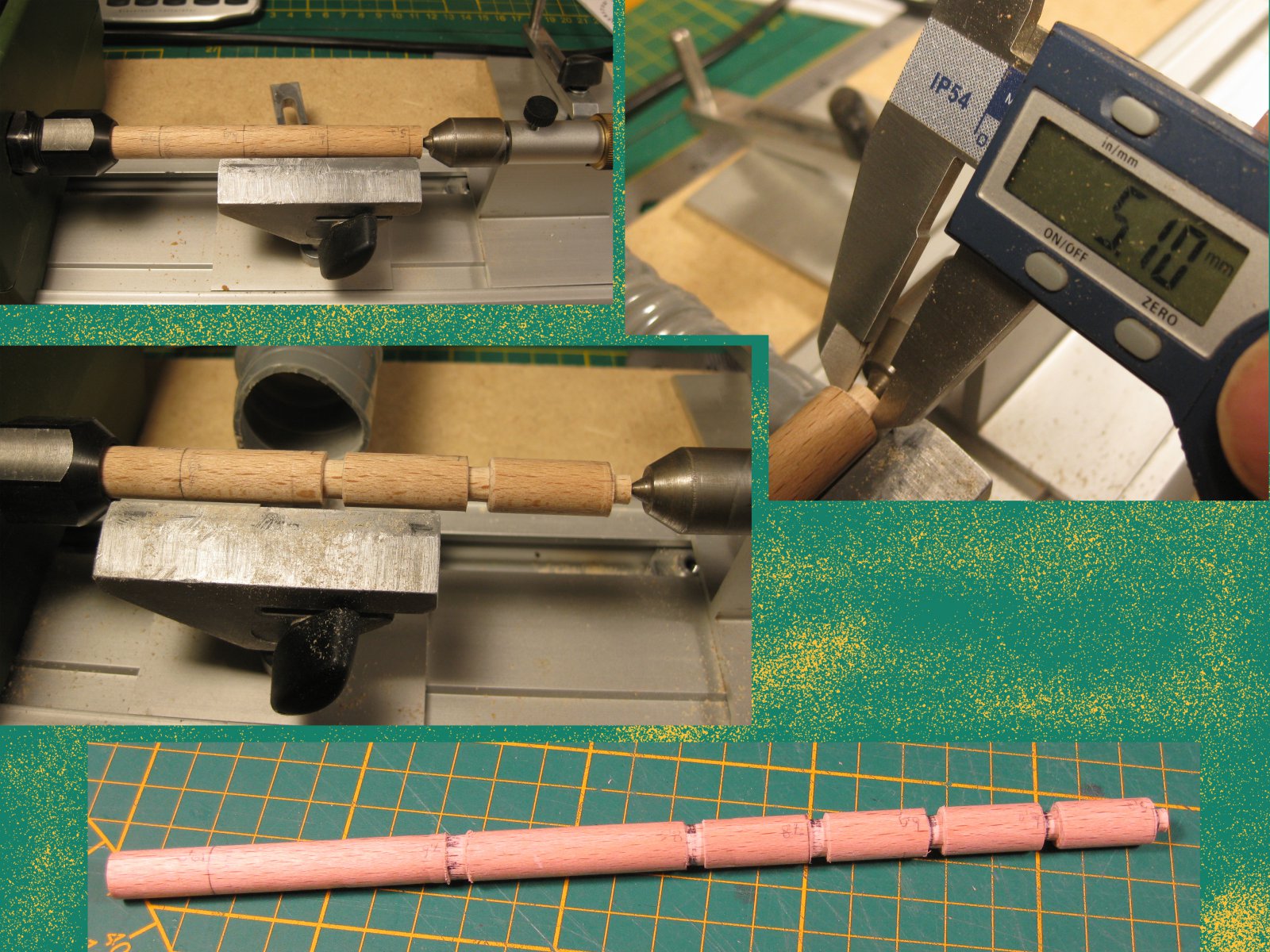

    Verjongen Rondhout
    In de modelbouwer 8 van 2023 heb ik een stukje geschreven hoe het rondhout verjongd werd. Je kunt daar lezen hoe het in de 17de eeuw door Cornelis van Yk beschreven werd.
    Van Yk geeft de beschrijving hoe hij het doet aan de hand van een tekening.
    Ik heb dit uitgewerkt aan de hand van deze 2 tekeningetjes
    En daarmee kan je op een juiste manier, maar ook voor het oog een mooie manier, een rondhout verjongen. Een ra heeft 2 zijden om dit te doen een mast 1 zijde. Zie de modelbouwer voor de volledige beschrijving.
    Kortom in procenten komt het hierop neer:
    Als we de straal van de cirkel 100% noemen dan kunnen we de delen A t/m F opdelen in:
    A: 7,6%
    B: 29,3%
    C: 44,4%
    D: 61,7%
    E: 80,5%
    F: 100 %
    Vertaald naar de mast betekent dit dat de afname van punt 1 naar punt 2 met 7,6% afneemt en van punt 1 naar 3 met 29,3% enz. (Deze waardes heb ik opgemeten in AutoCAD en zijn wellicht een beetje te precies)
    Als voorbeeld, stel je heb een rondhout met een diameter van 10 mm. die verjongd moet worden naar 5 mm. dan krijg je met bovengenoemde percentages het volgende:
    A: 7,6% van 5 mm. is 0,4 mm. De dikte op dat punt 10 – 0,4 = 9,6 mm.
    B: 29,3% van 5 mm. is 1,5 mm. De dikte op dat punt 10 – 1,5 = 8,5 mm.
    C: 44,4% van 5 mm. is 2,2 mm. De dikte op dat punt 10 – 2,2 = 7,8 mm.
    D: 61,7% van 5 mm. is 3,1 mm. De dikte op dat punt 10 – 3,1 = 6,9 mm.
    E: 80,5% van 5 mm. is 4,0 mm. De dikte op dat punt 10 – 4,0 = 6,0 mm.
    F: 100 % van 5 mm. is 5,0 mm. De dikte op dat punt 10 – 5,0 = 5,0 mm.

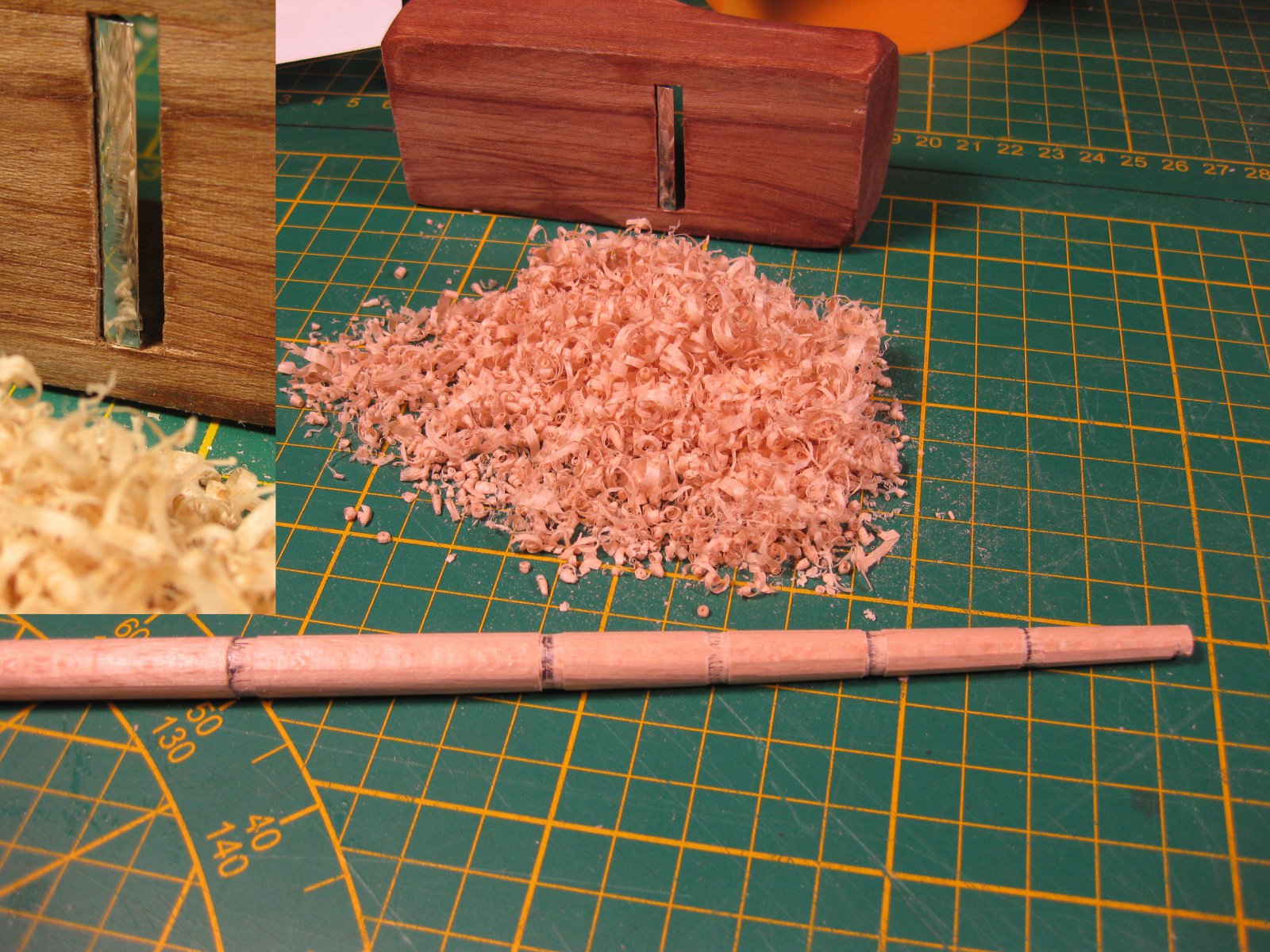

    Die punten teken ik af op een rondhout
    En vervolgens doe ik het in een draaibank, maar het gaat ook met een vierkante sleutelvijl. Zo heb ik het ook eens gedaan met een kleinere ra. Vaak meten en wegvijlen op het stuk naar de smallere kant toe.
    Dan maak ik met potlood het ingekeepte deel een beetje zwart. (makkelijker om te zien hoever je mag schuren schaven.

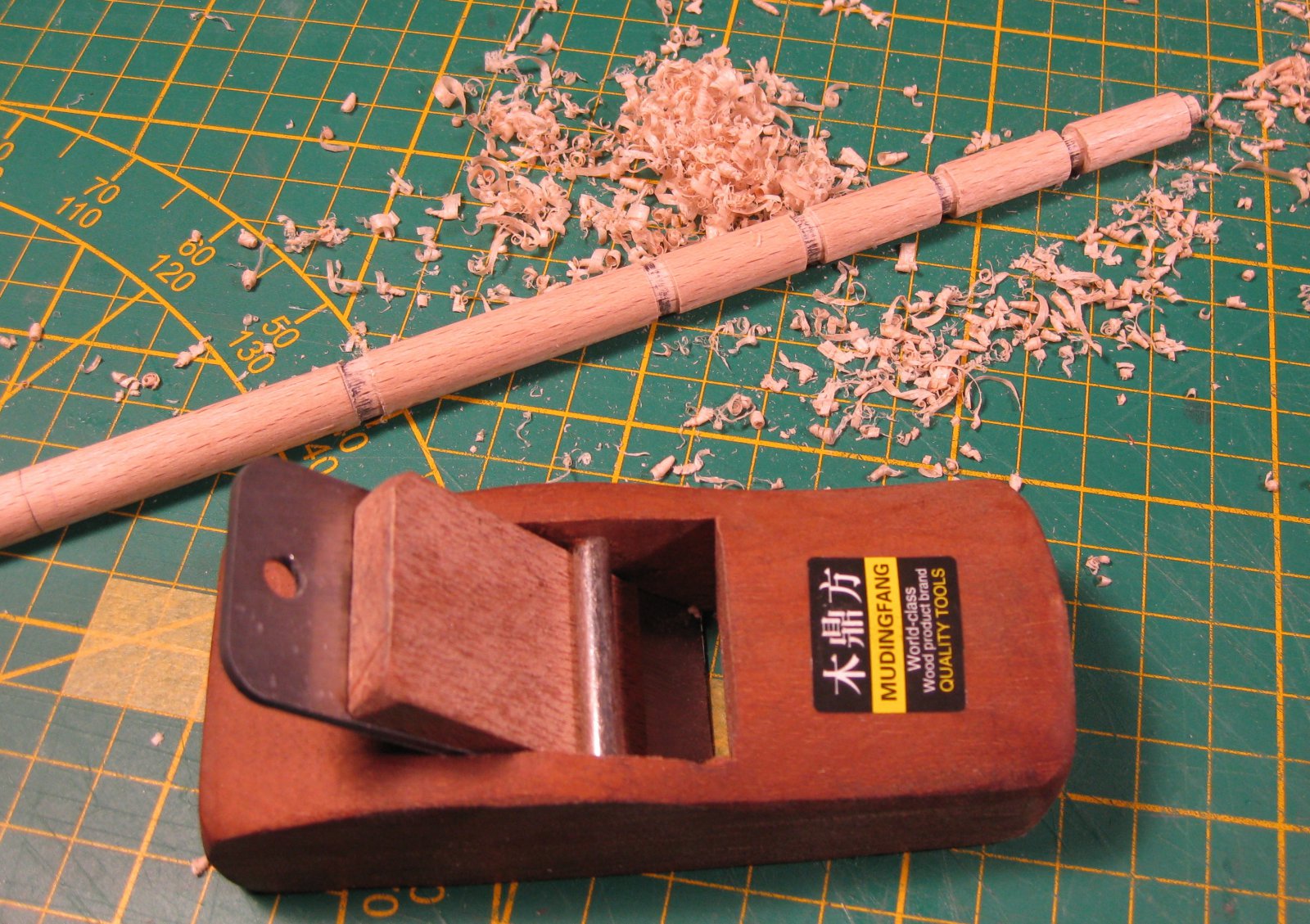

    En dan neem ik een schaafje. Zorg dat dit fijn ingesteld is en zeer scherp geslepen is. Je werkt op klein niveau. Een lederstrop laat het mes blinken als een spiegel. Het Japans schaafje dat ik gebruik, komt van Aliexpress en kost nog geen 8 euro incl de verzendkosten. Het moet wel geslepen worden maar dan heb je voor weinig geld een perfecte schaaf.
    Met het schaafje ga ik over het rondhout dat ik voortduren over de tafel rol. Begin op het smalste gedeelte en haal zo gelijkmatig het hout weg. Neem de tijd, vooral als je dit de eerste keer doet.

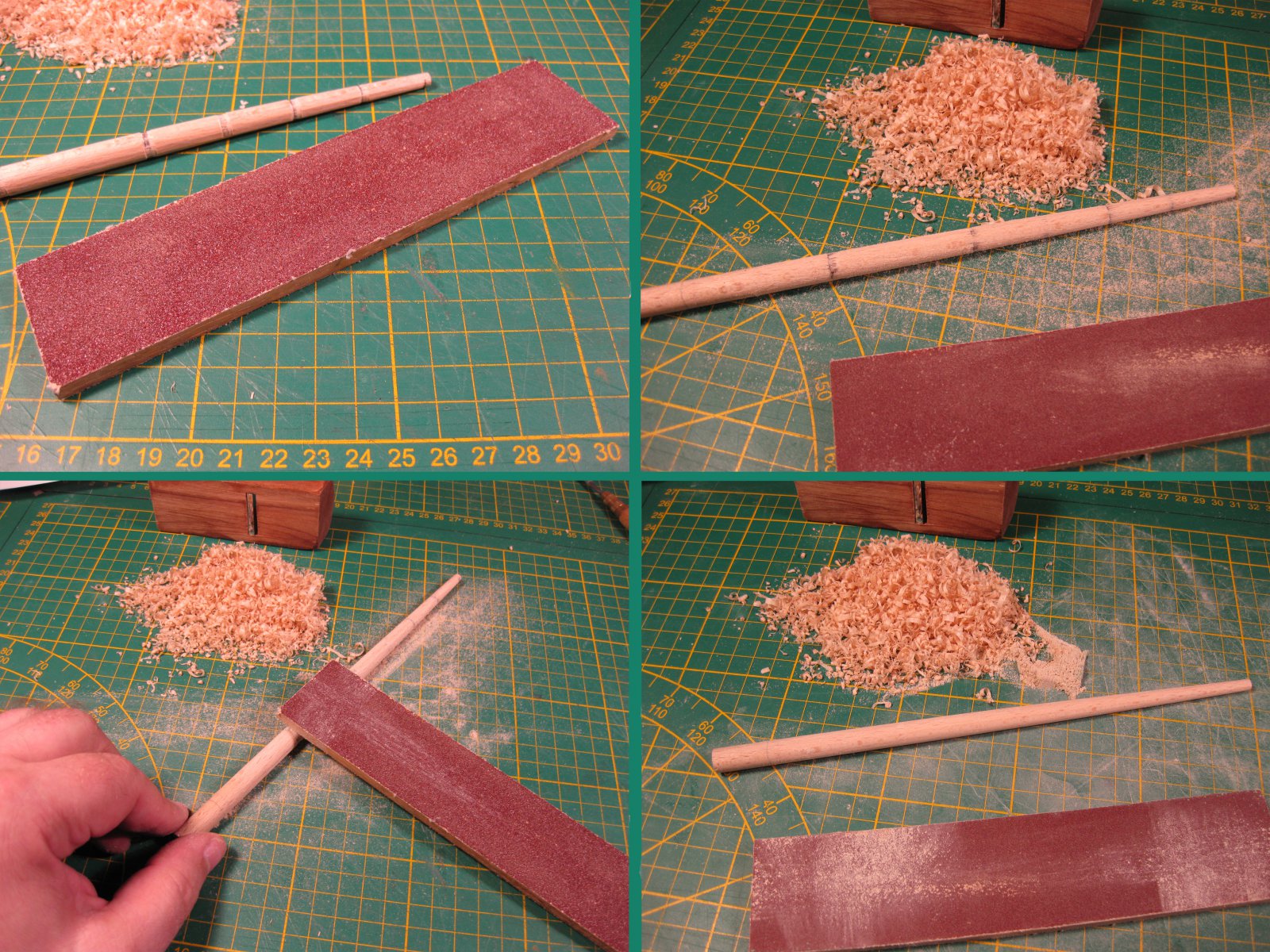

    Het laatste gedeelte doe ik met een plankje waarop ik beide zijdes schuurpapier heb geplakt met een grove korrel (120) en een fijne (320). Wederom het rondhout voortdurend draaien.
    Met staalwol polijst ik de mast.
    Dit voorbeeld mastje was nog geen uurtje werk en natuurlijk: oefening baart kunst.

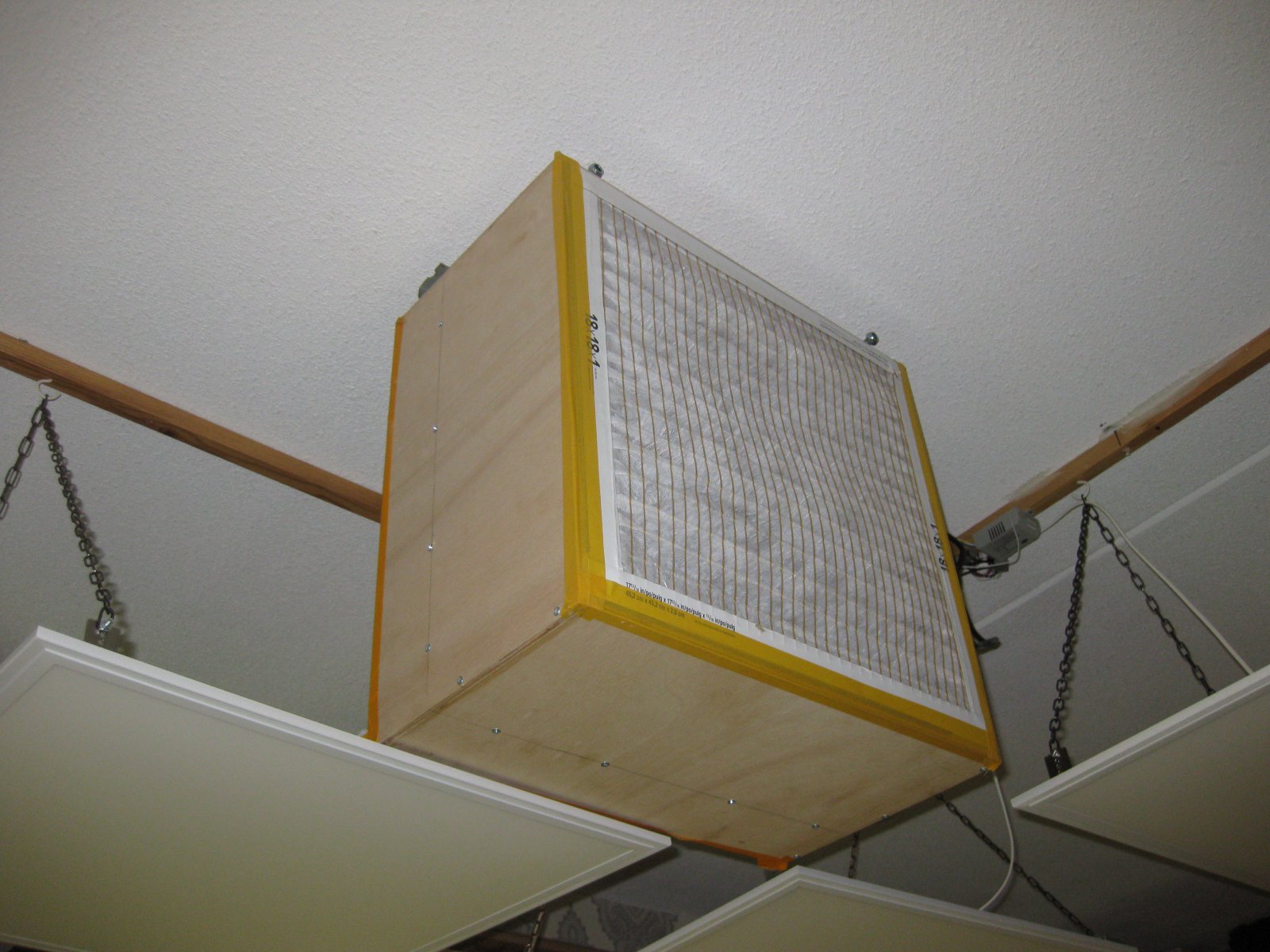

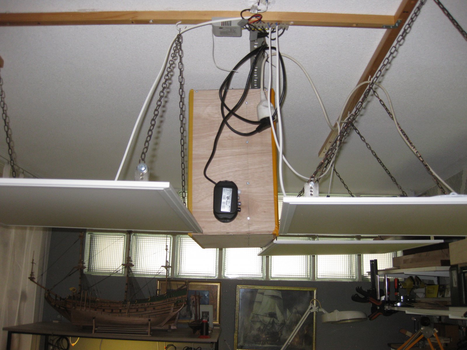

    Schuurstof die je produceert tijdens het bouwen kan nogal vervelend zijn, vooral als je in de woonkamer werkt. Vooral het dwarrelende fijnstof slaat overal neer en dat krijg je zelfs met een stofzuiger die je erbij houd niet snel weg.
    Een oplossing is een lucht reiniger gebruiken in de buurt van je werkplek. Maar die dingen zijn nogal prijzig. En we willen alleen het fijnstof opvangen.
    Op YouTube kwam ik dit filmpje tegen:
    Er staan er veel meer op en de meeste zijn bedoeld om als filter te gebruiken en virussen of pollen op te vangen. Voor fijnstof kan je makkelijk uitkomen met een goedkoper filter medium. Bijv. stof filters van 3M met classificatie Merv 5. Ik vond die op Amazon voor 16,95 in de aanbieding https://www.amazon.nl/dp/B07FQHYTC9?psc=1&ref=ppx_yo2ov_dt_b_product_details de 18x18 inch. Kost nu 40 euro. Dus wachten op een koopje.
    Hout is ook niet goedkoop, ik had niet genoeg afval liggen om te gebruiken, maar als je dat hebt prima. Een oude ventilator. En een middagje klussen.
    Je kan een model maken dat je verplaatst en naast je werkplek zet. Voor de Woonkamer bouwers, of zoals ik in de werkplaats ophangen. Het is ook nog eens gezond voor je longen.
    Doe er uw voordeel mee.

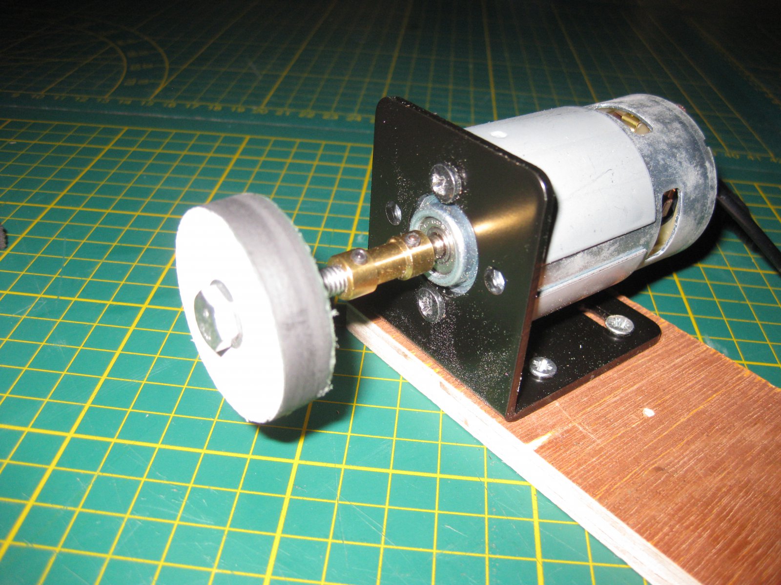

    Stroppen van je mesjes en kleine beitels in onze hobby is belangrijk, vooral als je doet houtsnijden, of zoals ik de frames van mijn Hollandse tweedekker pas maak. Je kunt een lederstrop maken en dan met pasta (groene meestal) je mes aanzetten om de snede te polijsten. Als je dit goed doet, word je mesje vlijmscherp en glijd als het waren door het hout als een mes door boter.
    Ik heb een andere oplossing gebruikt en dat is een honing wiel van leer. Die kan je online kopen om op je stationaire slijpmachine te monteren. Maar bij Aliexpress heb je van die kleintjes voor op de boormachine, ik zal de link posten op het eind. Daar doe je dan slijpmiddel op en je kan je snede van je beitel of mes slijpen. Dit werkt perfect. En dat voor maar een tientje. Ik had mijn houtsnijmesje geslepen hiermee (10 tellen werk) en ik sneed zo door een stukje kersenhout heen alsof het boter was. Ook de kleine beiteltjes die ik gebruik, snijden nu 10x beter.
    LINK
    De groene pasta LINK
