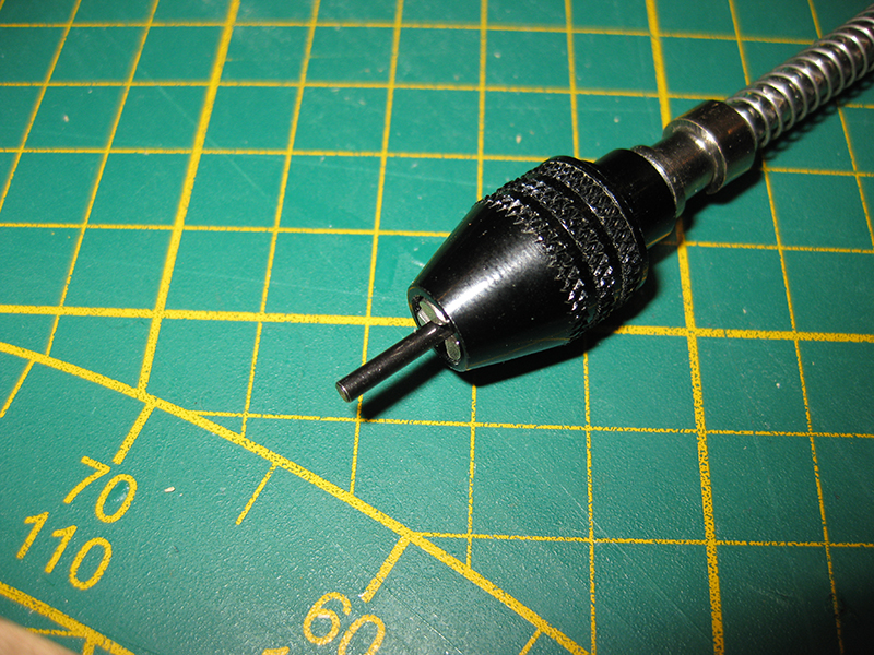

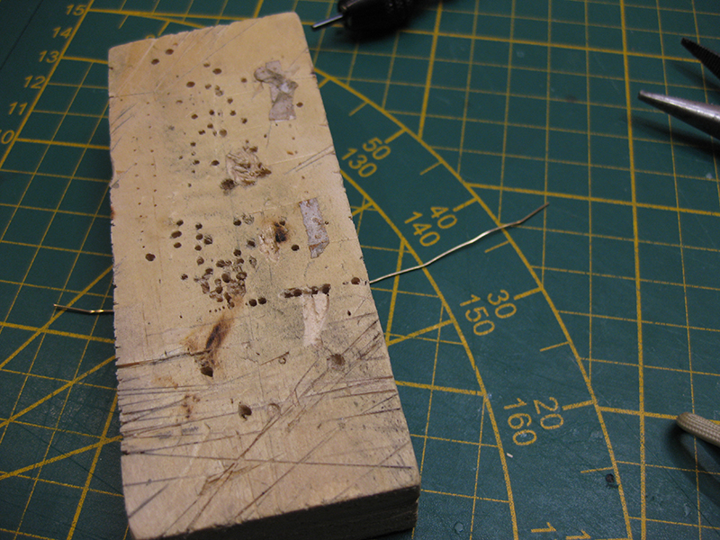

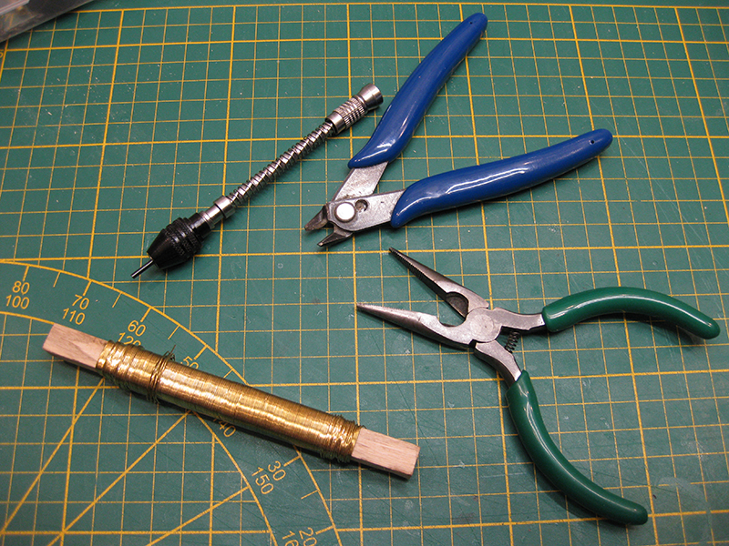

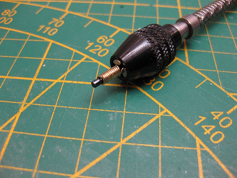

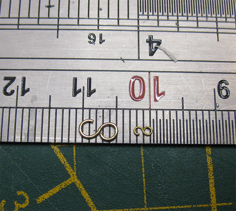

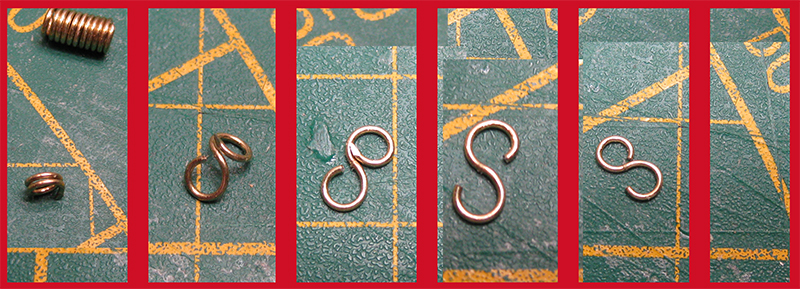

    Beloofd om te laten zien hoe ik haakjes maak
    dit heb ik nodig om haakjes te maken, kniptang en tang, boor met boortje op gewenst dikte erin (omgedraaid) en draad natuurlijk.
    Knip een stukje draad, 10 cm ongeveer af en maak dit strak als het dat niet is. Ik doe dit door er met een houtje overheen te rollen. Zo wordt de draad mooi strak.
    steek de draad langs de bekken van het boorkopje en wikkel de draad strak om het omgedraaide boortje
    vervolgens knip je de uiteinde eraf. en knip je 2 lusjes uit de veer.
    die buig je uit elkaar en met de achterkant van mijn mesje druk ik dit vlak
    knip dan te lange delen weg en buig aan 1 kant de uiteindes weer bij elkaar
    Als je het onder de knie hebt maak je er op een uur wel een stuk of dertig
    Door dunnere draad te gebruiken en een mm boortje kan je nog kleiner gaan.
    succes

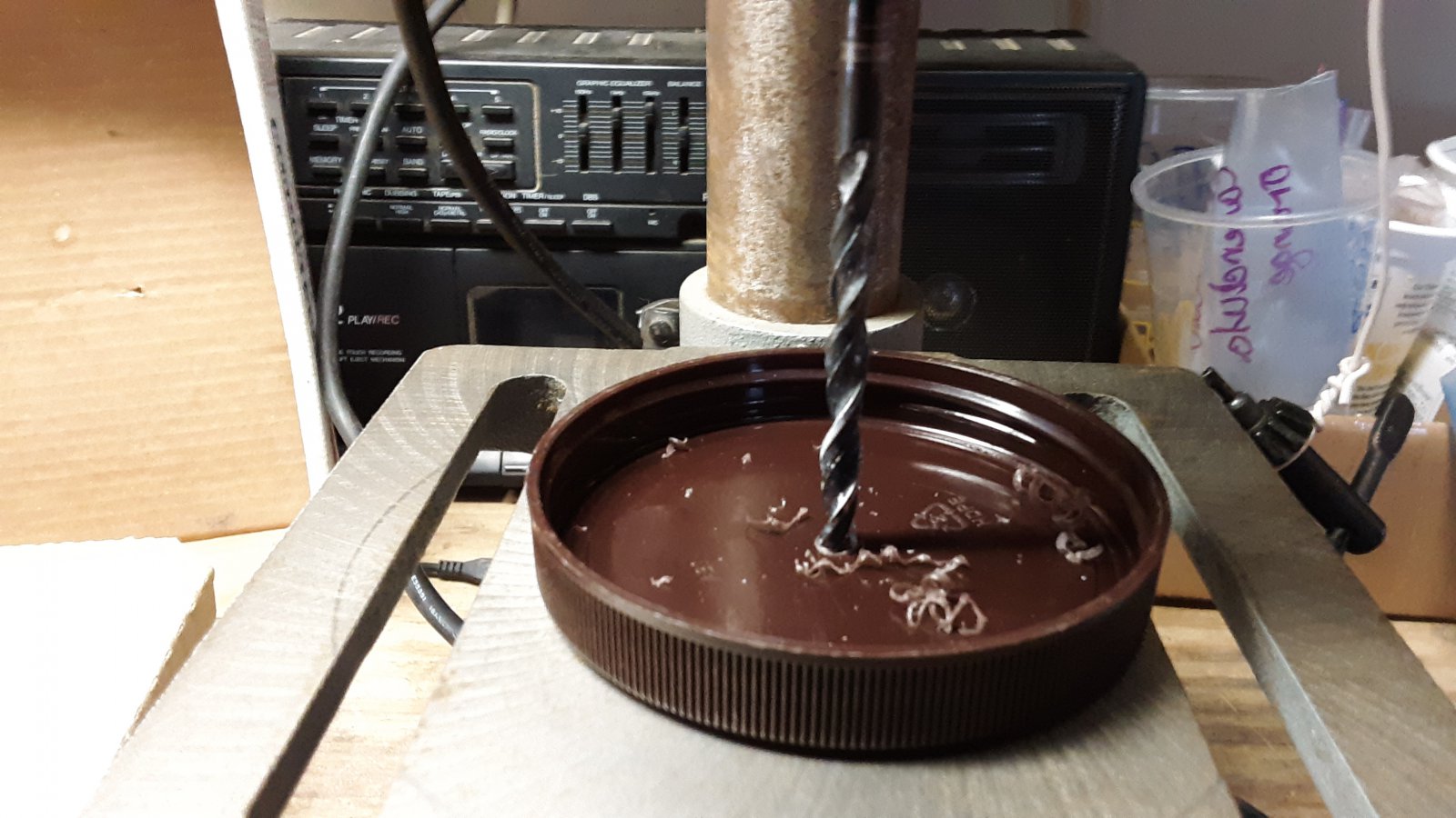

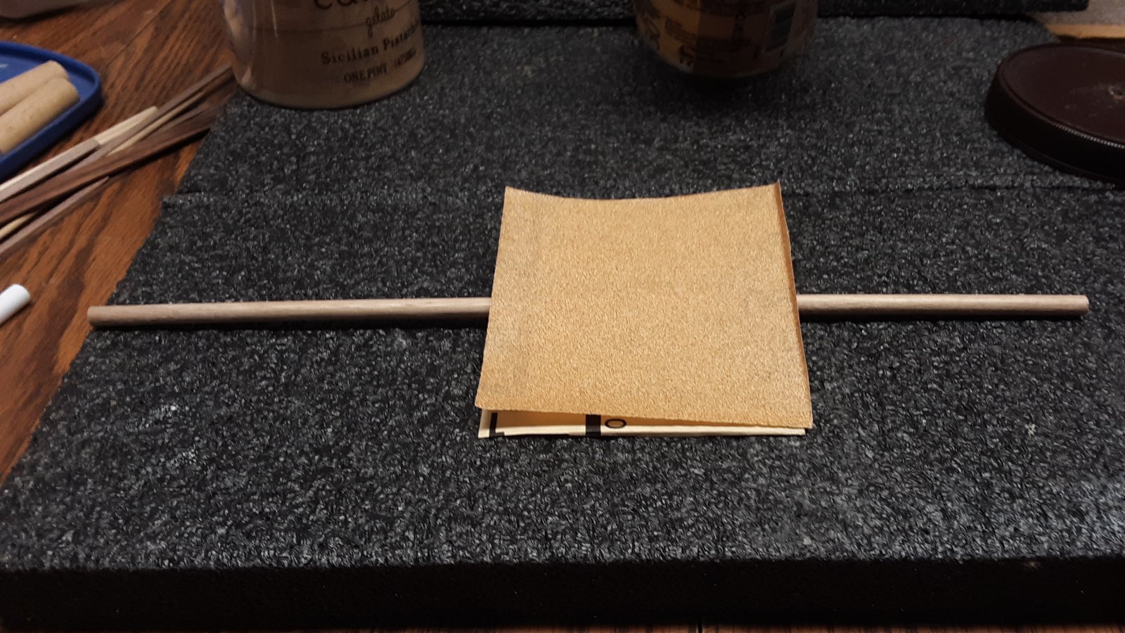

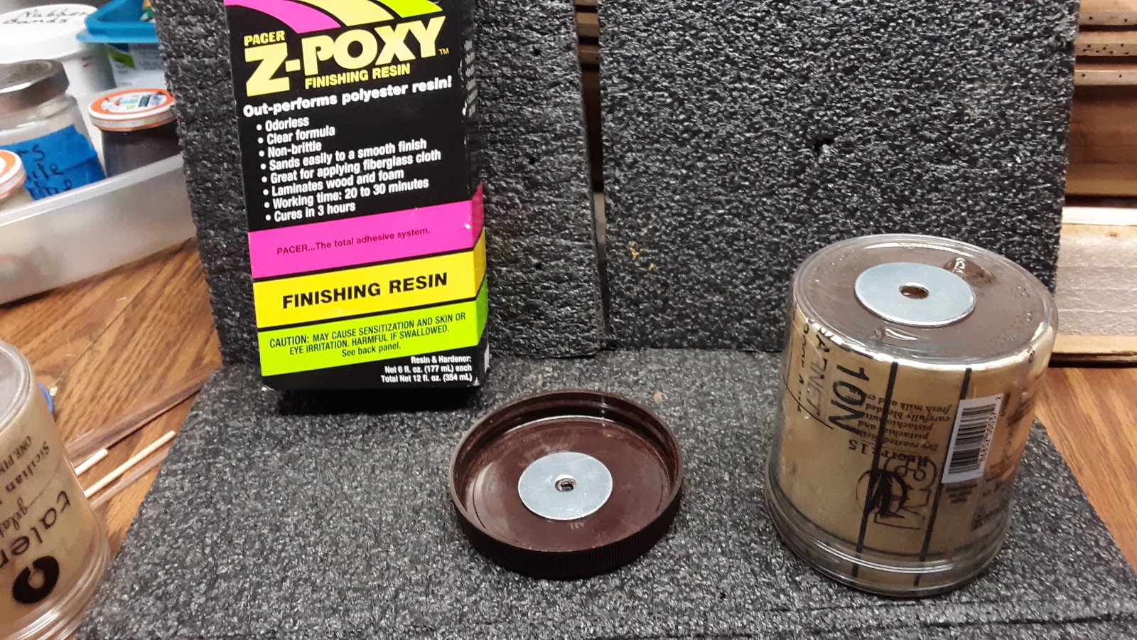

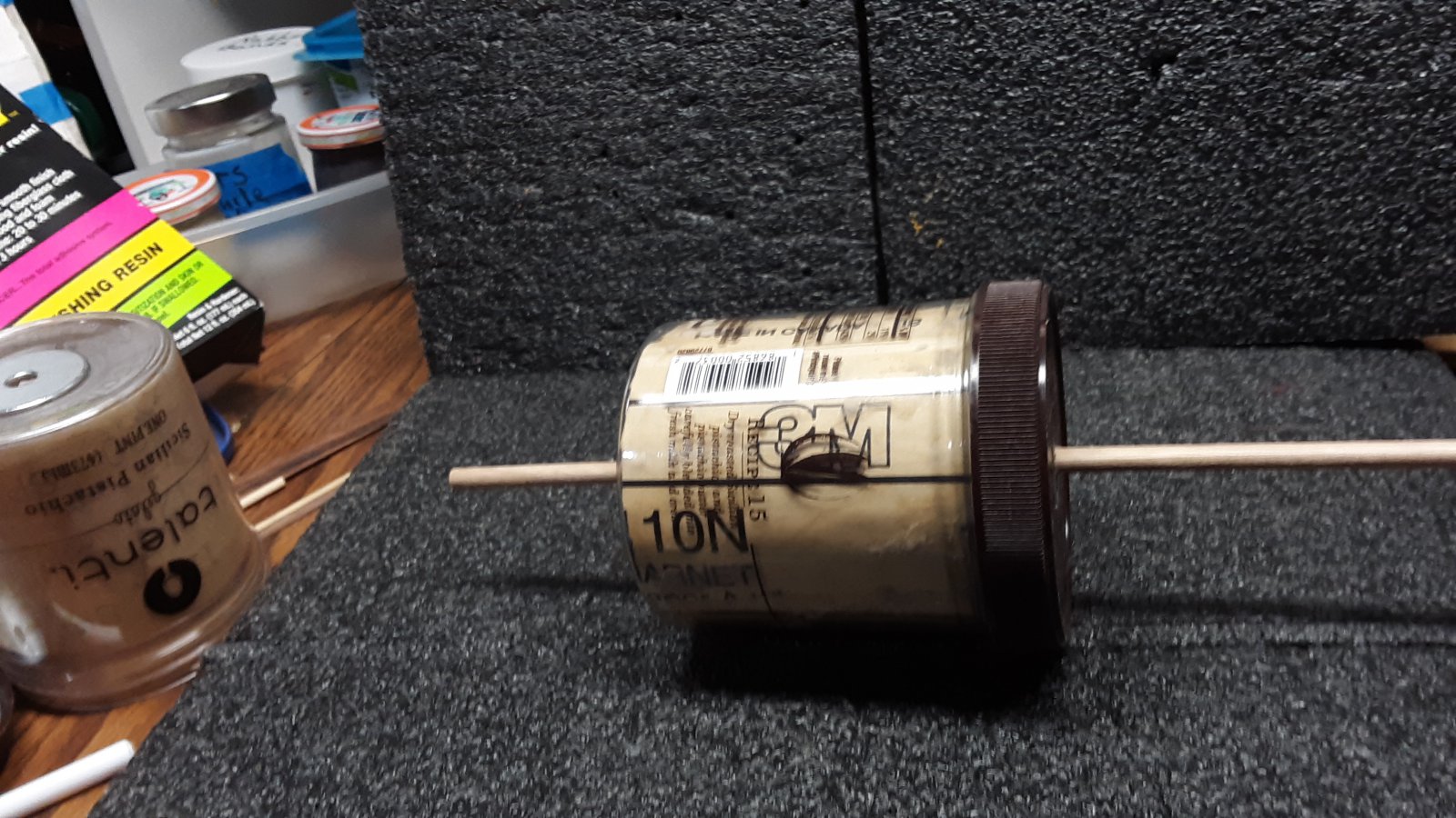

    Het maken van een schuur drum.
    Weleens afgevraagd hoe je die kleine blokken schuurt? Een 7mm blok tussen duim en wijsvinger gaat nog wel maar een 5mm of kleiner is wat moeilijker. Behalve dat je het blok schuurt, schuur je ook je vingers weg.
    Het volgende is niet mijn idee. Ik heb het een tijd geleden op een model schepen site gezien. Sommige worden zijn in het Engels want daar weet ik het in Nederlands niet.

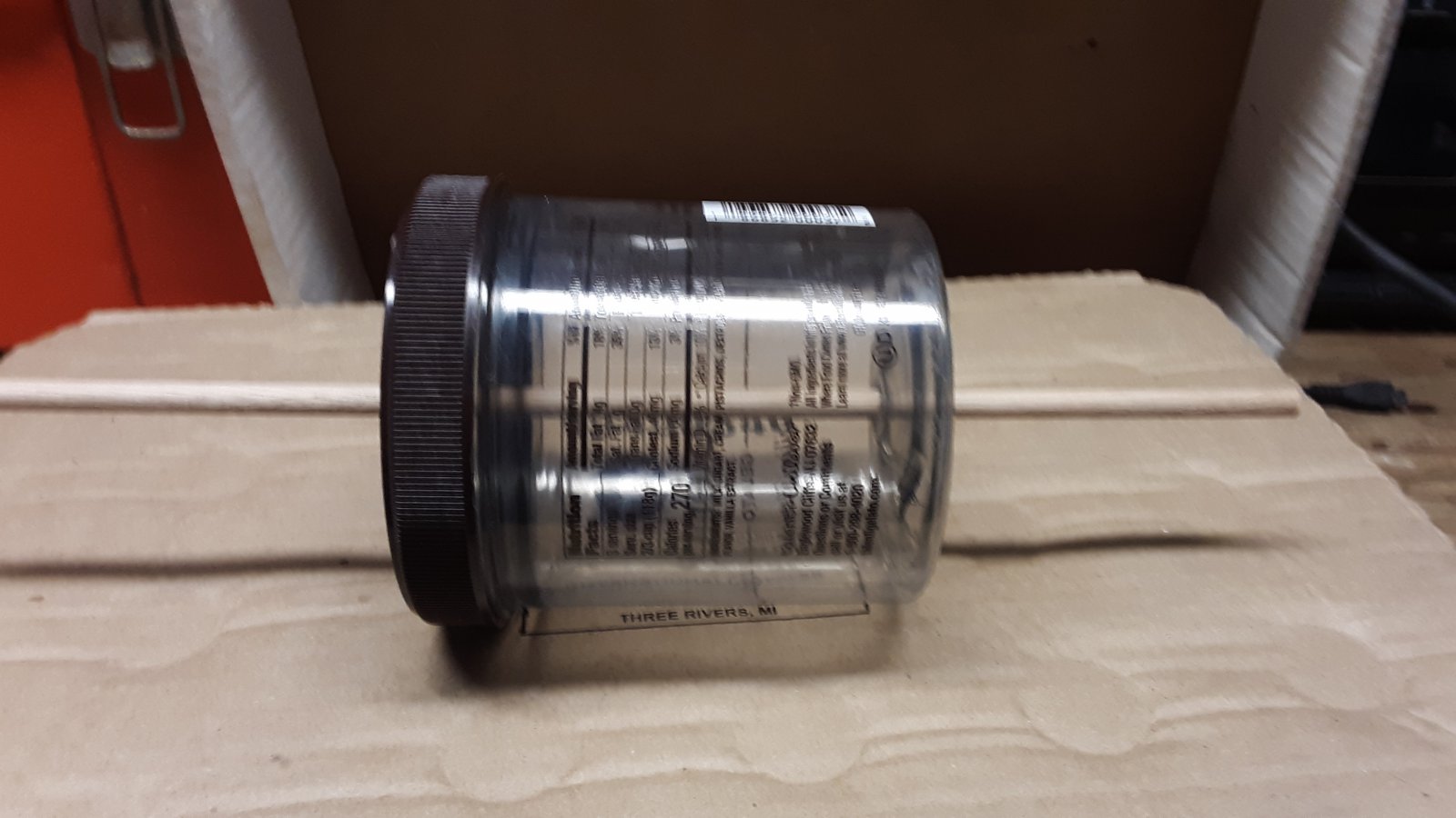

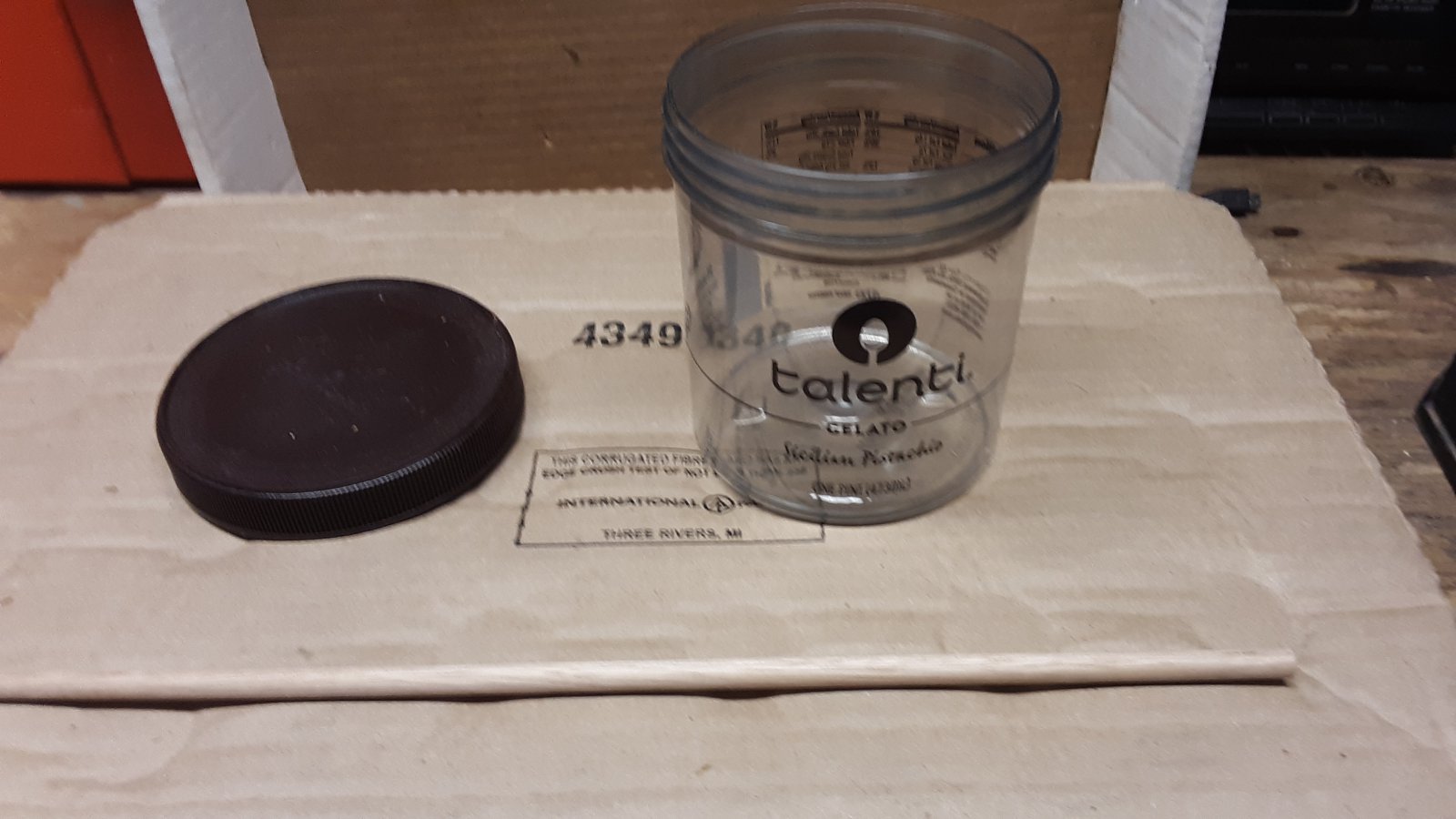

    Neem een plastike pot met schroef deksel.
    Boor precies in het midden van de pot en het deksel een gat waar het rond hout door heen gaat.
    Rondhout past precies en is recht.
    Zodat de gaten rond blijven is er versteviging met een washer dat is gelijmed met epoxy.

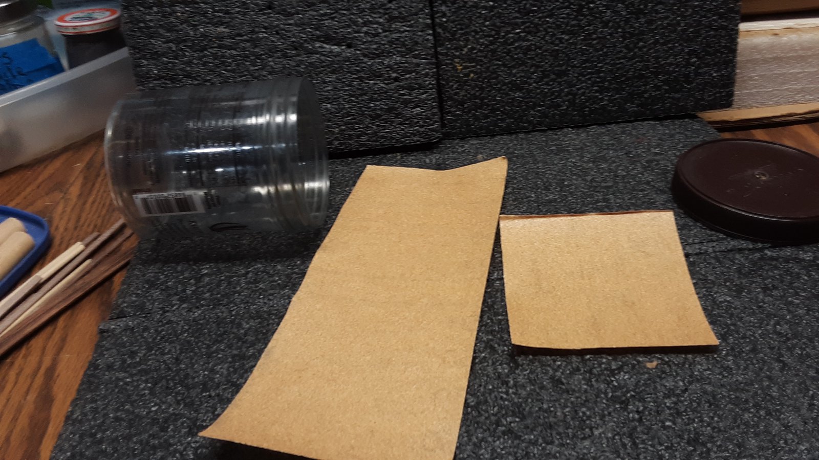

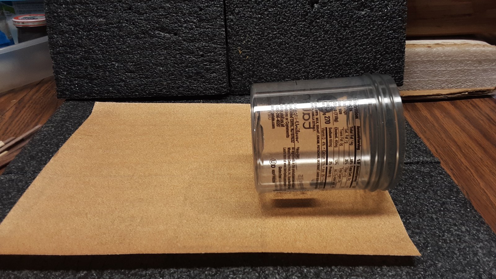

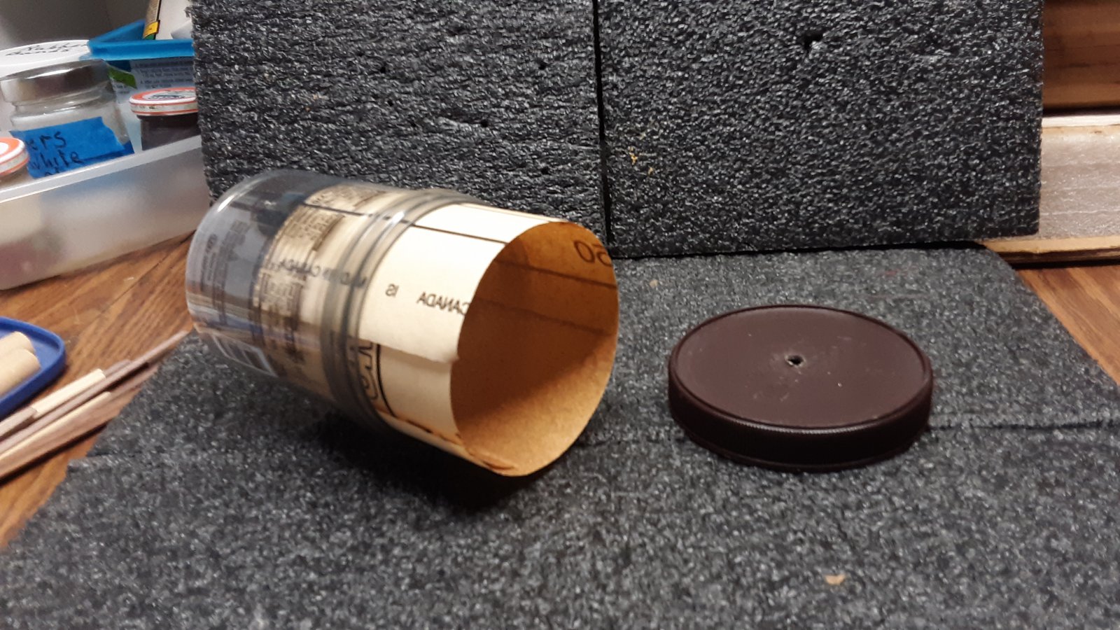

    Neem een vel schuur papier en meet het gelijk met de hoogte van de pot en de hele binnenkant. Als je tekort komt meet nog een stuk met dezelfde hoogte en de lengte maakt niet uit
    Ik gebruik witte lijm om het schuur papier vast te plakken aan de binnenkant van de pot. Je kan ook twee zeidige plakband gebruiken

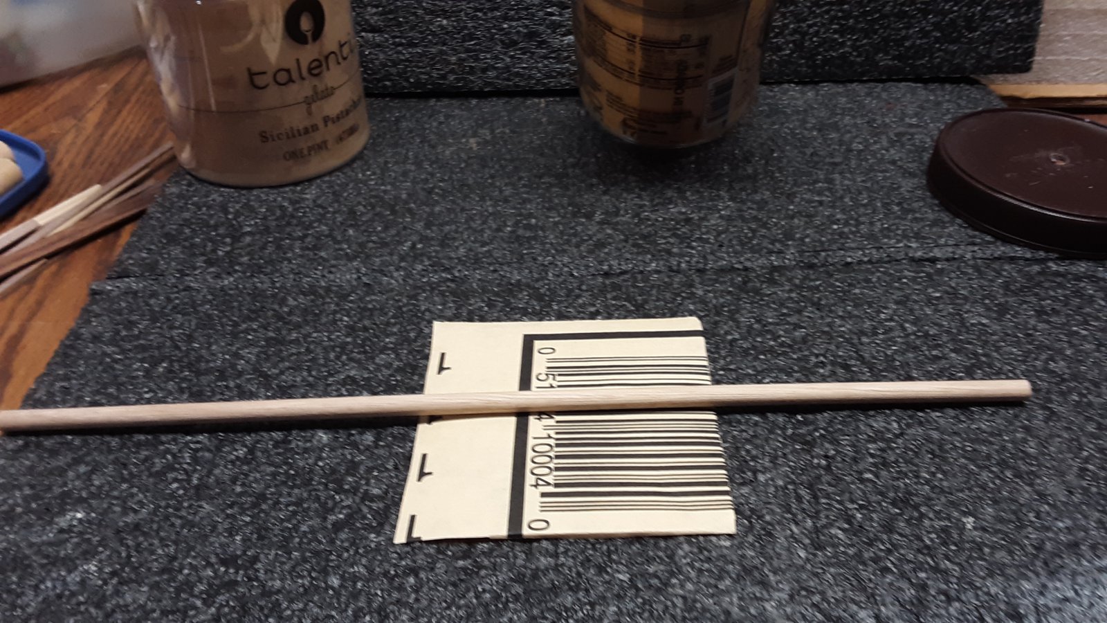

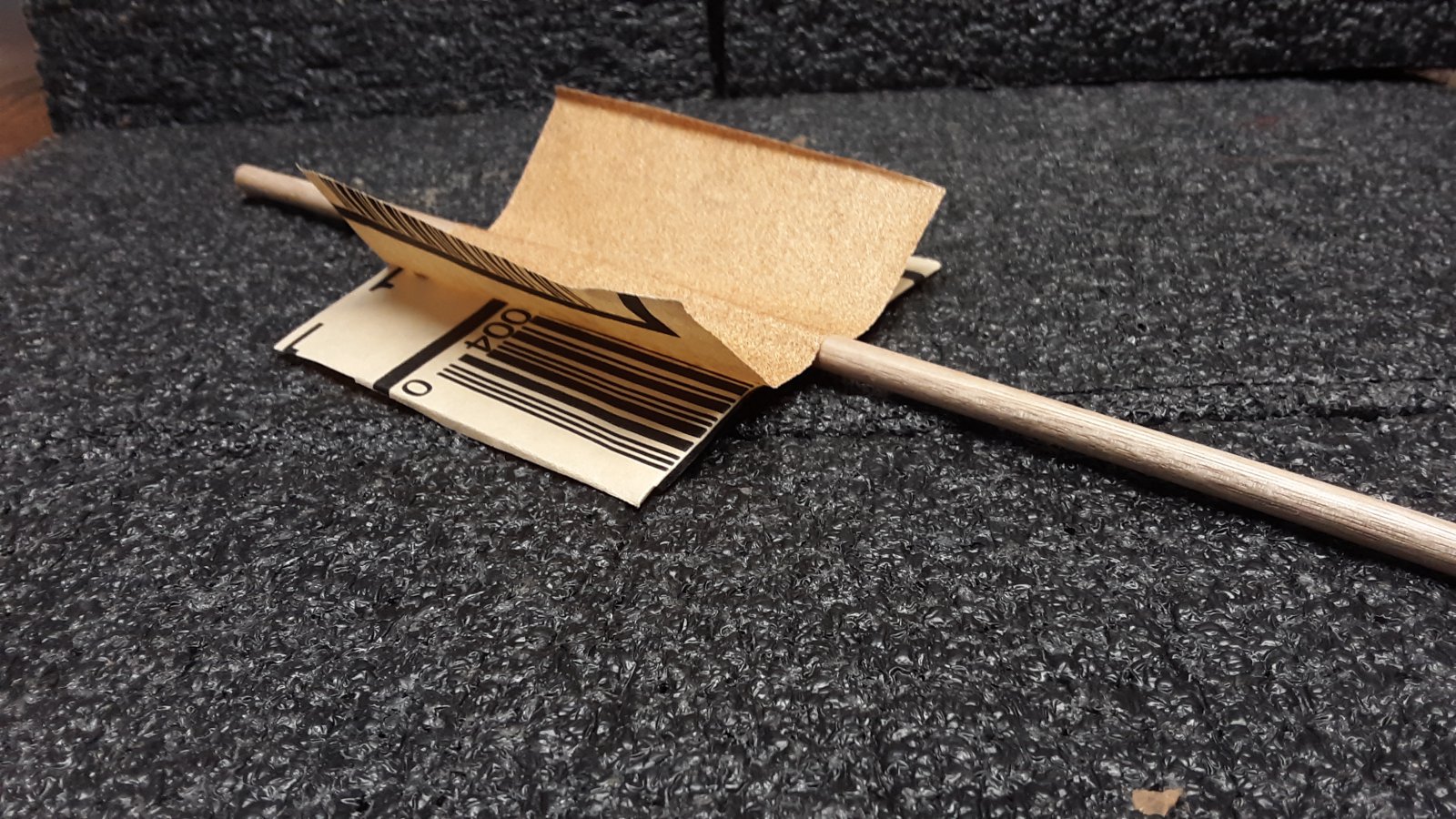

    Schuur papier dat op het rondhout geplakt wordt.
    Meet nu 2 stukken schuur papier van dezelfde afmeting, leg een stuk met de groffe kant naar beneden. Leg het rondhout er in het midden op. Smeer lijm aan alle kanten van het rondhout en een beetje op het papier maar niet aan de buiteneinden. Dit gedeelte moet los zijn zodat de blokken geschuurd kunen worden
    2de deel volgt.

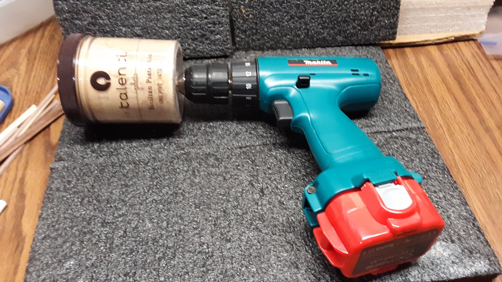

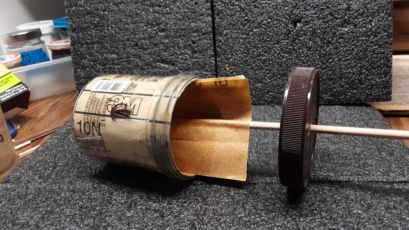

    Schuur papier is gedroogd en is een beetje uit elkaar gevouwen.
    Zo ziet het geheel er uit
    Geopend.

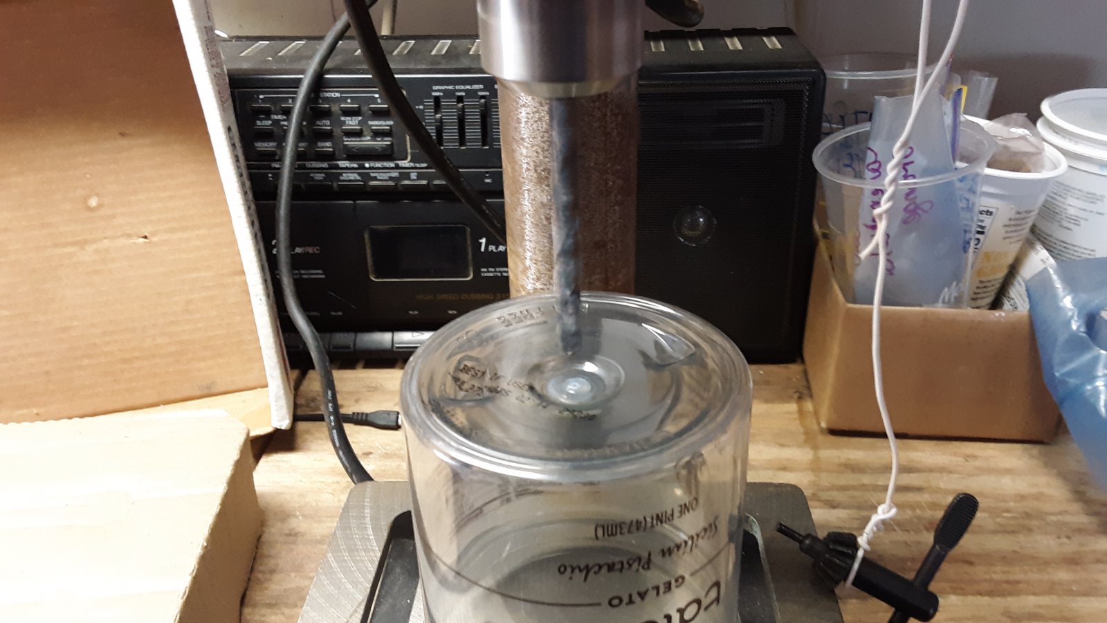

    Dicht en als de blokken of andere kleine onderdelen geschuurd moeten worden kan je of tussen je vingers het rondhout draaien,
    Of met een drill. Niet meer dan 3 tot 5 seconden schuuren. Te lang en je blijft met zaagsel over.
    Volgende tip is twee manieren van hoe je blokken maakt
    Vragen? Laat het weten.
    Marcus
    Bob Chu, janzwart, Jaques en 4 anderen vinden dit leuk.

    Dit heb ik ook ooit gemaakt. De unit heeft een aantal uur gedraaid - zonder resultaat... :-(
    Of mijn schuurpapier was te fijn, of de blokjes waren te hard (multiplex)
    Of het moet nog veel langer draaien.
    Stenen worden op deze manier "getrommeld" om ze een oudere uitstraling te geven.

    Ik gebruik schuur papier korrel 120 en 320.
    Blokken van kersen, walnoot, multiplex, linden en pear.
    Het schuur papier dat aan het rondhout is geplakt moet langer zijn dan de doorsnee van het potje. Het papier moet tegen de wand zitten.

  18. Marcus , Hoe lang moet je hem laten draaien voor een goed resultaat? . Leuke tip overigens:thumbsup:
    Marcus Botanicus vindt dit leuk.
  19. Jaques
    5.818
    Lezen Henk.....
    Marcus schreef: Niet meer dan 3 tot 5 seconden schuuren. Te lang en je blijft met zaagsel over.
